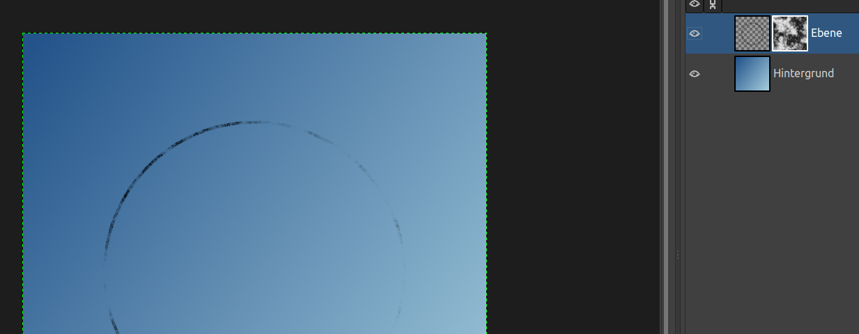

Das geht relativ unkompliziert mit einer Ebenenmaske:
Erstelle deinen Kreis auf neuer Ebene
Füge der Ebene eine Ebenenmaske weiß hinzu (Rechtsklick auf die Kreisebene > Ebenenmaske hinzufügen …)
Klicke auf diese Maske, um sicher zu sein, dass sie aktiv ist
Wähle unter Filter > Render > Wolken > Plasma (eventuell Einstellungen dort verändern)
Und schon ist der Kreis ungleichmäßig.
Statt dem Plasma Filter geht auch sehr gut, wenn du dir ein "Grunge" Muster suchst und das in die Maske einfügst.

vielen Dank, dass Du Dir die Zeit genommen hast mein Problem zu lösen! Deine Anleitung war super.
Damit bekomme ich die gewünschte Struktur hin. Was der Plasma-Filter noch nicht macht, ist, dass die Linie des Kreises unterschiedlich dick ist. Liegt das einfach am "falschen" Grunge-Muster oder gibt es dafür noch einen anderen Trick?
Zur Not behelfe ich mir mit einem Pinsel auf der Ebenenmaske und male damit die Linie von Hand unterschiedlich dick.

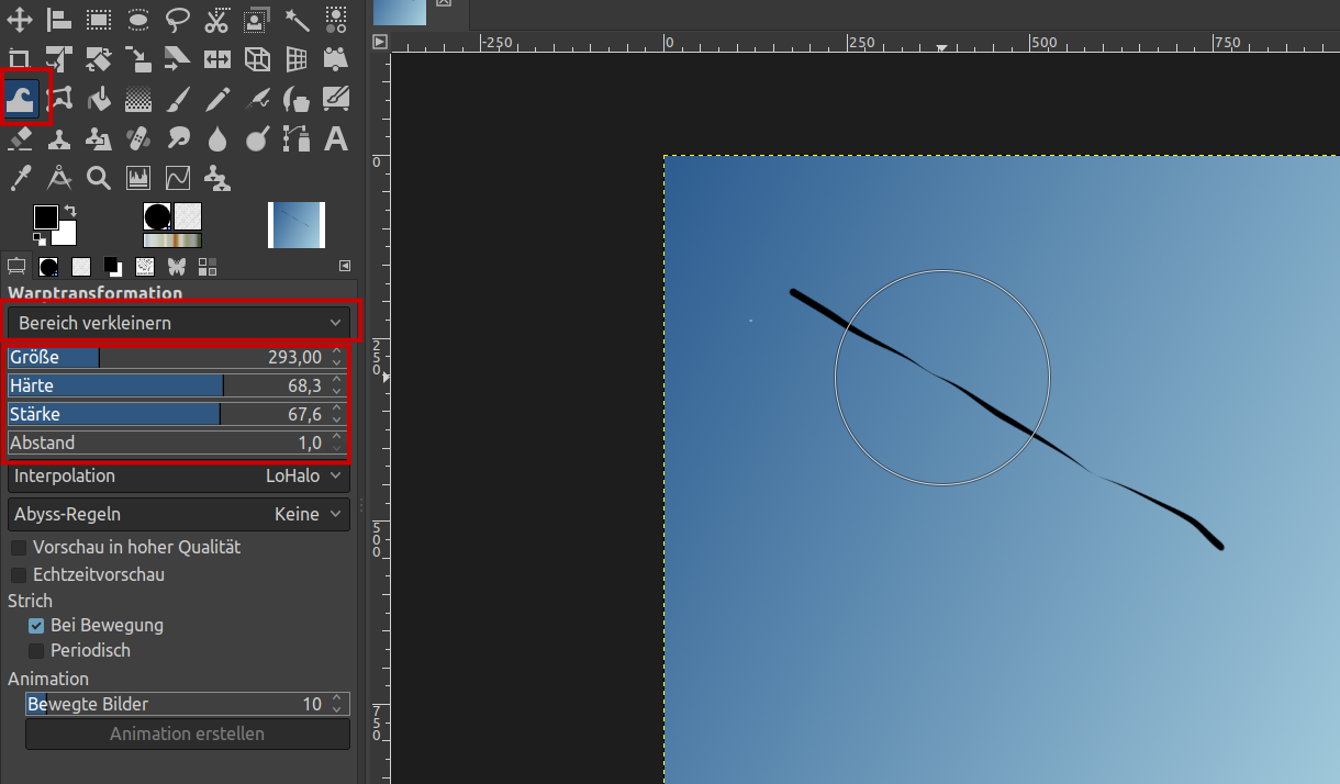

Nein, unterschiedlich dick macht die Maske die Linie nicht. Sie sorgt eigentlich nur dafür, dass sie mehr oder weniger deutlich zu sehen ist.
Ich denke auch, dass du den Rest am besten "von Hand" korrigierst. Eventuell kannst du ja mal versuchen, mit dem Warp Tool im Modus "Verkleinern" über deine Linie zu gehen. Damit lässt sich die Linie auch stellenweise verjüngen (braucht vielleicht ein wenig Übung).
