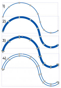

auch in Inkscape 1.3 wird die Konturstärke bzw. Linienstärke genau so eingestellt, wie von Gimplyworxs beschrieben. Das hat sie ja ganz superübersichtlich im Screenshot veranschaulicht. Die von dir dargestellte "Interpolation von Pfaden" gibt es in älteren Versionen genauso wie in Inkscape 1.3. Sie muss zum gewünschten Zweck aber normalerweise nicht eingesetzt werden.
Oder hast du deinen Pfad über "Pfad / Kontur in Pfad" oder das Nachzeichnen einer geschwungenen Kurve als Bitmap (Pixelkurve) erstellt. Dann ist der Pfad keine geschwungene "Einzellinie" mehr, sondern wird über seine Außenlinien definiert und kann nicht mehr so einfach dünn gemacht werden. (Siehe untere Abbildung, Beispiele 3 und 4)
Im beiliegenden, unteren Screenshot sieht man:
1.) Eine dünne, einfache Kurve, die sich in der Dicke leicht, wie von Gimplyworxs beschrieben, verändern lässt. Sie hat im Beispiel eine Dicke von 1mm. Die Konturfarbe ist blau.
2.) Die gleiche einfache, blaue Kurve, die aber nun eine Dicke von ca. 4mm hat,
3.) Eine Kurve, die genauso aussieht wie Kurve 2. Wenn man sie aber mit dem Knotenwerkzeug markiert, sieht man, dass sie über Außenlinien (Kontur in Pfad) erstellt bzw. definiert wurde. Hier ist anstelle der Kurvenfarbe, die Füllungsfarbe blau.
4.) Nochmal die gleiche Kurve wie Kurve 3, aber ohne Füllung und mit blauer Konturfarbe.
Die Kurven 1 und 2 lassen sich in der Breite beliebig verstellen. Bei Kurven 3 und 4 ist das sehr viel schwieriger.
Ich hoffe, ich habe es nicht unnötig kompliziert gemacht. Aber es hatte mich doch etwas überrascht, dass du hier mit dem Thema "Interpolieren" gekommen bist.

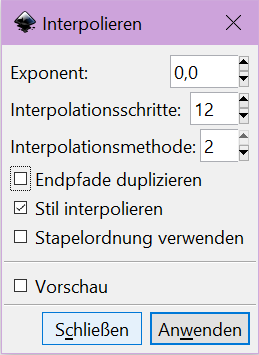

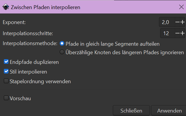

Hallo, der Vollständigkeit halber möchte ich mich hier jetzt noch einmal melden. Zu der Antwort von Martin: Die "Interpolation von Pfaden" habe ich nur deshalb benutzt, weil es so in der Anleitung stand. Von alleine wäre ich auf so etwas gar nicht gekommen. Das „anders funktionieren“ bezog sich lediglich auf das kleine Fensterchen „Zwischen Pfaden interpolieren“.
Zu meiner Schande muss ich allerdings gestehen, dass ich beim Pfad zeichnen oben bei „Form keine“ übersehen habe, dass dort noch die Ellipse ausgewählt war. Deshalb ist das auch nicht dünn geworden.
Ansonsten ist es so, dass diese Anleitung noch mit der älteren Inkscape-Version 0.92 gebastelt wurde. Dort stand:
Erweiterungen - aus Pfad erzeugen – Interpolieren
Exponent 0
Schritte 12 (oder z.B. 9)
Methode 2
Stil interpolieren
Anwenden
Gruppieren
Siehe Screenshot von mir
Im neuen Inkscape 1.3 sieht das Fensterchen ein bisschen anders aus. Da wusste ich nicht genau die Einstellungen und habe einfach mal auf gut Glück probiert. Bei meiner Vorgehensweise habe ich es dann im Prinzip genauso gemacht, wie es Eibauoma hier beschrieben hat.
Jetzt schreibt Gimlyworxs dass sie beim Exponenten aber eine 1 nehmen würde. Was genau ist denn da der Unterschied? Also, was genau bewirkt der Exponent? Und soll ich bei „Endpfade duplizieren“ das Häkchen machen oder weglassen? Schließlich soll ja alles perfekt werden.
Ansonsten nochmals vielen Dank für eure Hilfe. Die kann ich wirklich gut gebrauchen.

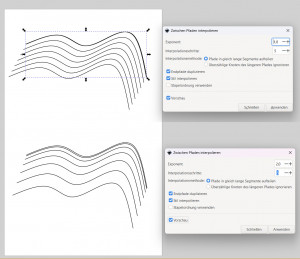

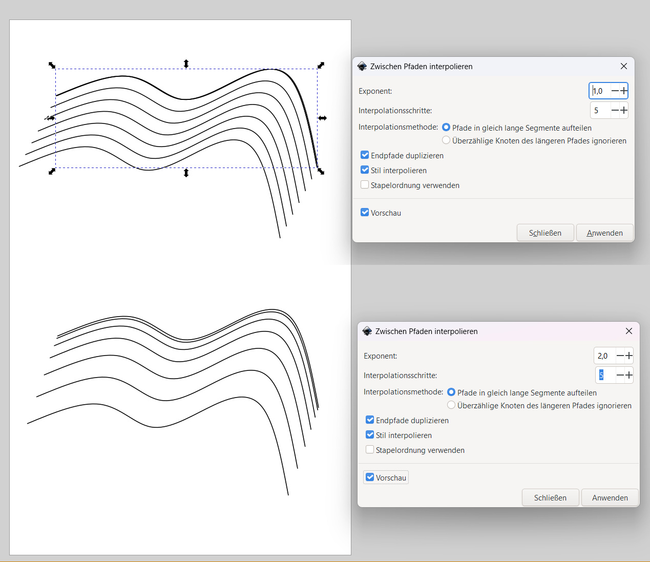

Was der Exponent bewirkt? Er steuert den Abstand zwischen den Schritten der Interpolation. Ein Exponent von 1 sorgt dafür, dass der Abstand zwischen den Kopien gleichmäßig ist. Ein Exponent von 2 erzeugt im Quadrat anwachsende Abstände zwischen den Kopien.
Bei meinen Beispielen im Screenshot haben wir jeweils zwischen 2 Pfaden immer 5 Interpolationsschritte, also 5 Kopien. Beim obigen Beispiel gleiche Abstände mit Exponent 1. Beim unteren Beipiel anwachsende Abstände mit Exponent 2. (Erzeugt mit Inkscape 1.3 unter Windows)
Ob man das Häkchen bei "Entpfade duplizieren" setzt, entscheidet über die Anzahl der Kopien, die man insgesamt erhält. Probiere es einfach mal aus, Ava.

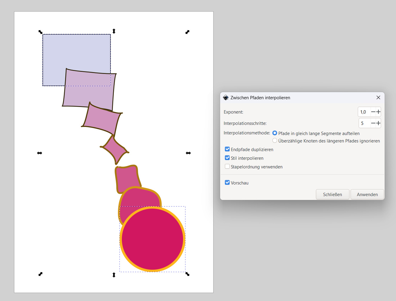

"Stil interpolieren" hat eigentlich nur dann einen Effekt, wenn zwei unterschiedliche Pfadformen verwendet werden. Dann wird bei jedem Interpolationsschritt ein Stück weit die Form in Richtung Zweitform angepasst. Da in meinem obigen Screenshot zwei gleiche Ursprungspfade verwendet wurden, spielte diese Funktion keine Rolle. Hier noch ein Beispiel zu "Stil interpolieren":
