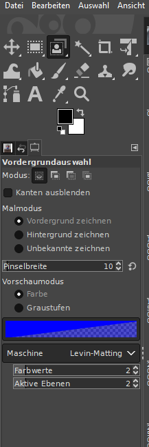

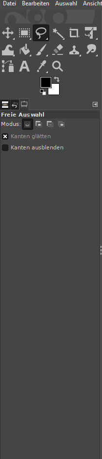

Ich will einen Gegenstand aus einem Bild freistellen. Über Freie Auswahl markiere ich den Gegenstand mit dem Lasso-Werkzeug. Anfang und Ende liegen übereinander, die Markierung ist geschlossen, keine Lücke. Beim anschließenden ENTER drücken passiert jedoch nichts. Lasso bleibt Lasso und ändert sich nicht in Pinsel und die Blaufärbung tritt auch nicht auf. So komme ich also nicht weiter.
Nach dieser Methode habe ich schon 4-mal Gegenstände und Personen freigestellt, aber irgendetwas muss ich Dussel :oops: in den GIMP-Einstellungen geändert haben, ich finde es aber nicht. Zur Erklärung auch zwei Fotos.
Bisher sah mein GIMP beim Auswählen so aus wie Foto 1 mit dieser Blau-Balken-Ansicht (sorry, sehr unscharf, hat mir jemand geschickt bei dem es funktioniert, konnte mir aber nicht helfen),
jetzt aber wie Foto 2 ohne diese Blau-Balken-Ansicht.

im ersten Bild hast du das Sioxtool :siox: aktiviert. Im zweiten das Lasso :lasso:

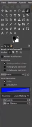

Aber bei meiner Suche und klick hier und klick da, habe ich gefunden an was es liegt. Du hast mich letztendlich auf die Spur gebracht.
Es darf nicht das Lasso ausgewählt sein, sondern die Vordergrundauswahl muss ausgewählt sein.
Und schon ist alles wieder paletti:
