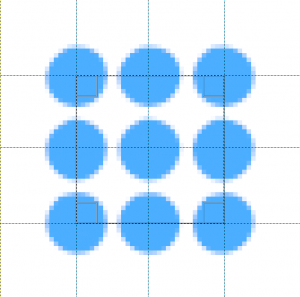

Nun, ich tauche gerade in GIMP ein und lerne, wie man viele, viele Dinge macht.
Ich habe ein Bild mit Punkten und möchte einige der sichtbaren Punkte in einer anderen Farbe einfärben - und frage mich im Moment: "wie macht man das!? - und am besten so, dass das ziemlich genau nur der Punkt ist den ich einfärben will - und nicht mehrt.
Anm:; Es ist ziemlich wichtig, den Punkt genau zu treffen – und die Punkte genau einzufärben – nicht mehr und nicht weniger

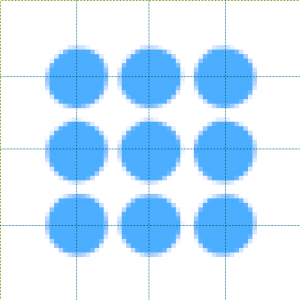

Sehen Sie sich das Originalbild an – ohne farbige Punkte
Seht hier also ein Beispiel – mit einigen Punkten, die nicht schön eingefärbt sind
hmm - also der Punkt ist der - ich will nur (!!!) die entsprechenden Punkte einfärben - nicht mehr u. auch nicht weniger.
Soll ich das machen - mit einer ultragroßen Vergrößerung ... m.a.W. also mit
a. 1000 Prozent Vergrößerung - um ja alles genau mit einem irgendwie gearteten Pinsel moeglichst schön rund einzufärben. oder
b. irgendwie eine andere Technik anwenden!?
ich glaube ja, dass a - eine denkbar schlechte Lösung darstellt - da muss es doch ein besseres Verfahren geben - vllt. eines mit verschiedenen Ebenen.. oder so!?

also ich würde das so machen: Auf dem Basisbild mit dem Zauberstab auf einen Punkt klicken, eine neue transparente Ebene erstellen und mit der gewünschten Farbe einfärben. Dann auf Auswahl - "Auswahl nichts". Dann wieder zurück auf das Basisbild wechseln, den nächsten Punkt anklicken, wieder eine neue transparente Ebene erstellen und mit einer anderen Farbe füllen. Dann wieder Auswahl - "Auswahl nichts". So weitermachen, bis alle Punkte abgearbeitet sind. Sie liegen jetzt jeder für sich auf einer eigenen Ebene.

vielen Dank für die schnelle Antwort u. die tollen Tipps. - hab das so versucht nachzuvollziehen - und hier einige Punke eingefärbt.
Dabei hab ich alle Schritte so vollzogen - m.a.W. immer
mit dem Zauberstab auf der Basis-Ebnene einnen Kreis markert.. dann
wieder einen neue (transparente ) Ebene eingesetzt - und
dann das eingefärbt
Das schöne - jetzt wird wirklich der Krieis eingefärbt - und nichts mehr . Das ist echt prima.

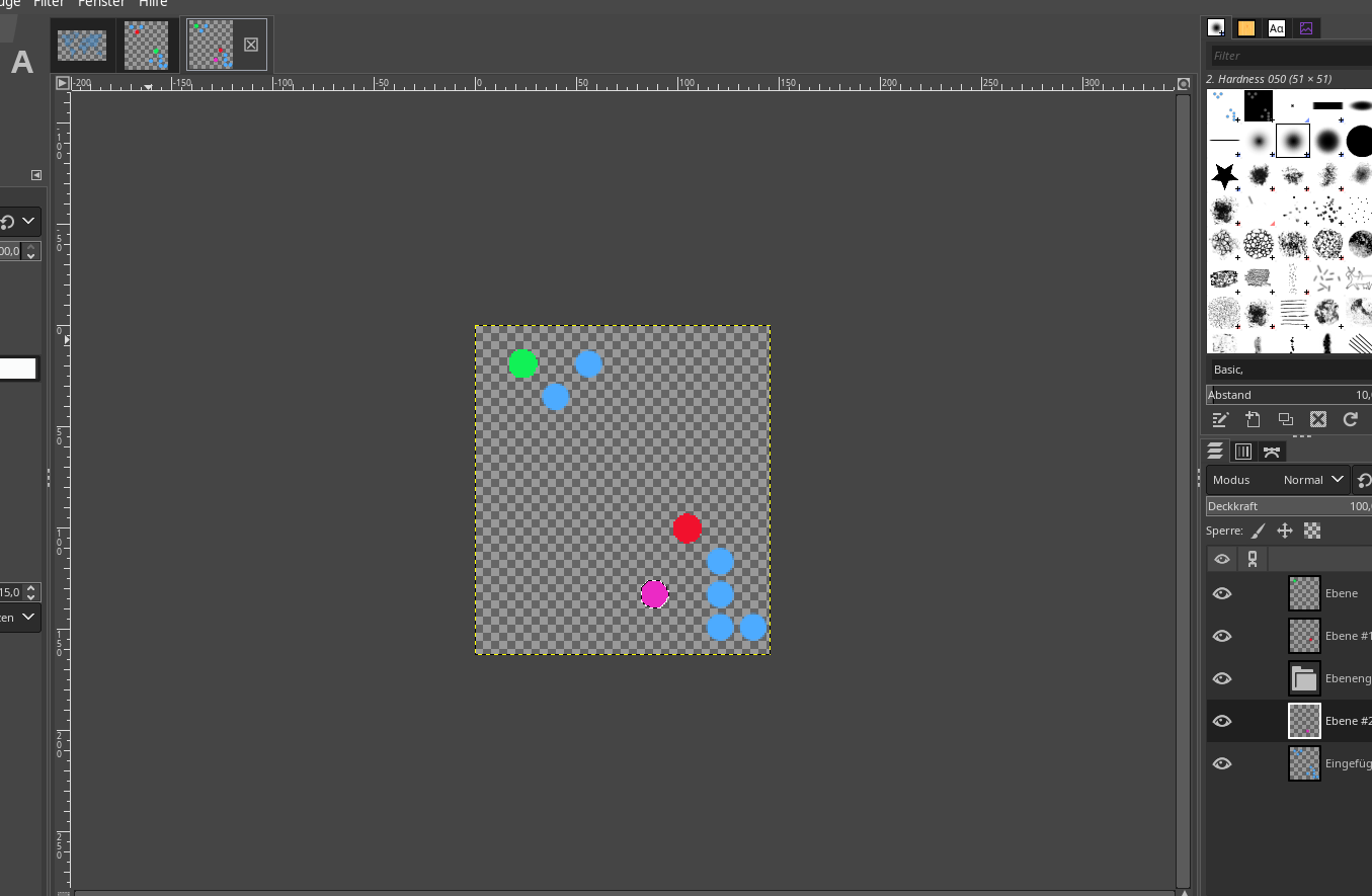

dabei sind dann in der Summe ein paar Ebennen entstanden (vgl. das Bild) ...
Was ich noch nicht verstanden hab - ist, warum ich immer die Auswahl "Nichts" brauche. Wahrscheinlich hab ich doch noch was "falsch" gemach.
Also bei meinem Weg - da hab ich dann einige Ebenen (ich glaub insges. sind es fünf Ebenen geworden) - die ich dann final nach " unten"
vereinigen... kann.
Ffeue mich von Dir nochmals zu hören, Ava
viele Grüße 14km
vereinigen... kann.
viele Grüße 14km

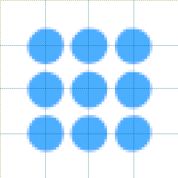

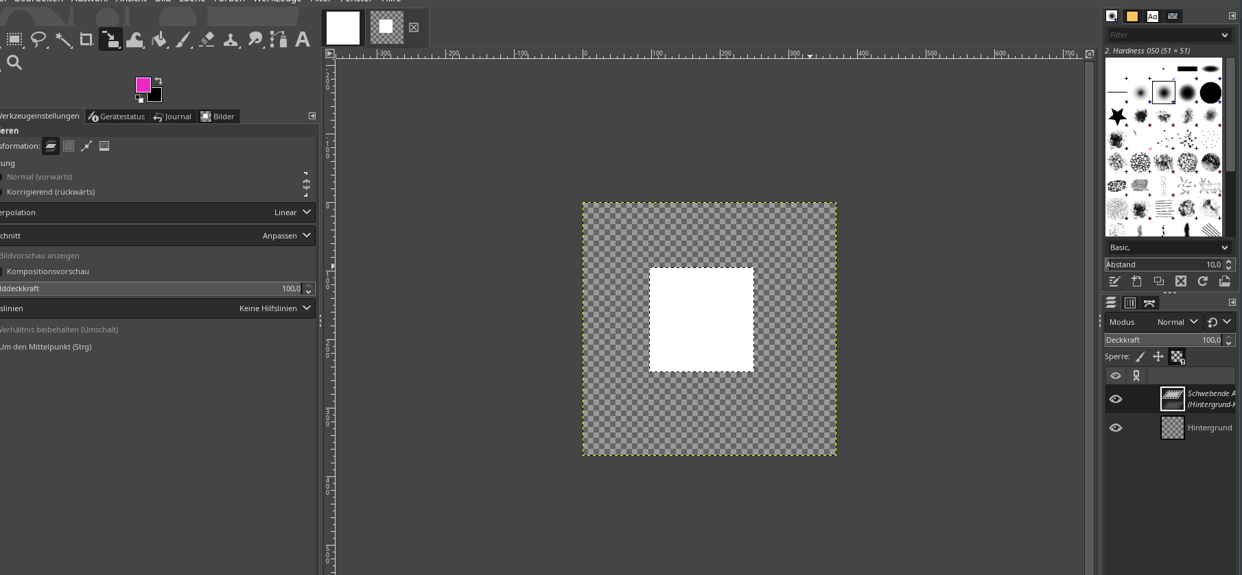

eine Zusatzfrage: fällt mir noch ein. Die betrifft die Arbeit mit verschiedenen Ebenen.
was - wenn ich in das Weiße Quadrat Punkte (also als Pattern [Muster] ) einfügen will. Wie würdet ihr hier vorgehen!? ....muss ich hier mit Ebenen arbeiten
wie setzt man hier am besten an?
VG 14km
und noch eine kl. Ergänzung - obwohl das hier ggf. einfach einen neuen Thread rechtfertigen würde - ist das Thema ja jetzt doch etwas anders und erweitert
was - wenn iich ein Punkte Muster - also dottet pattern für meine library erzeugen will: hier gibt es ja verschiedenen Verfahren.
Wie wenn ich ein - berreits bestehendes Muster hier als "Vorlage" verwenden will. Meint ihr denn dass das geht. Dass ich also eine Vorlage dazu verwende - um mir ein eigenes Muster - also ein eigenes Punktemuster erstellen will.
hier eine Vorlage: Freue mich von Euch wieder zu hören... - und ja: Dies ist ggf. wirklich dann einen eigenen Thread wert!...
VG 14km

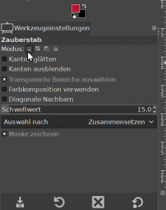

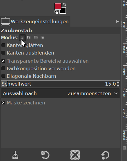

Entschuldige, ich hatte bei meinem Zauberstab noch den falschen Modus eingeschaltet. Wenn du den Modus "aktuelle Auswahl ersetzen" aktiviert hast, das ist der ganz links, brauchst du natürlich nicht immer "Auswahl nichts" zu machen. Wenn du das Basisbild nicht behalten möchtest, kannst du so wie Martin es beschrieben hat, mit dem Zauberstab immer den nächsten Punkt anklicken und einfärben.
Wenn du aber eine neue transparente Ebene darüberlegst, mit dem Zauberstab immer im Basisbild die Kreise anklickst, dann auf die darüberliegende transparente Ebene wechselst und dort die Farbe ablegst, wird es sauberer.

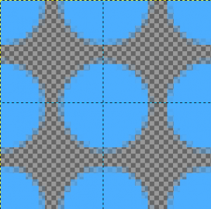

...ich bin nun noch an dem Thema dran - mit einem Muster, das ich mir herstelle, eine Fläche auszufüllen. Wenn das für Euch nicht zu arg ist - dann bring ich das hier in diesem Thread noch - wie oben angedeutet. Und dabei ist für mich als GIMP-Novize das mit den Ebenen irgendwie immer wieder voll die Lernerfahrung - wenn man Ebenen einführt ist die Arbeit u. damit dann voll die tollen Sachen machen kann.
vgl. hier: Also - was ich gerade erreichen will, das ist ein Ausfüllen der im Beispiel hier gezeigten weißen Fläche - mit einem Muster. Einem Muster das ich mir selber noch erstelle. Dazu - brauche ich all das Wissen dieses Threads

Eine Methode und ein Weg wäre: Importieren eines Bildes als Muster
Im Grunde ist der oben beschriebene Versuch der, eben einfach ein x-beliebiges Bild als Muster mal zu nehmen und dann zu verwenden für den Bau (die Herstellung) eines eigenen Musters: Also - ja: ich denk dass da praktisch alles möglich sein müsste - sei es ein Foto, eine Textur oder etwas anderes.

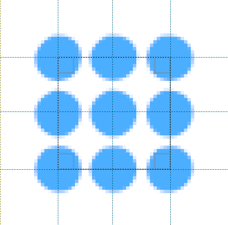

Ich hab das obige Bild halt mal als Bild in GIMP geöffnet - das mit den blauen Punkten.
Was ich nicht gemacht habe, das ist ein weitgehendes zuschneiden - ich hätt das noch mehr zuschneiden können:
Ich hätt dass ggf. noch weiter zuschneiden könnnen - um einen bestimmten Bereich aus dem Bild für das zu erstellende Muster auswählen zu können.
Darübber hinaus wär ggf. auch noch ein Skalieren möglich gewesen: Also z.B. wenn ich dann das Skalierungswerkzeug einsetz, um das Bild auf die gewünschte Mustergröße zu ändern.
Danach könntre ich das dann speichern:
via Bearbeiten > Muster festlegen. dem Muster [/quote]einen Namen und danach klicken auf OK.

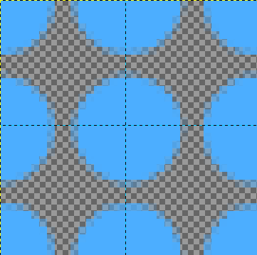

Aber Gimplyworkxs - du hast auf alle Fälle Recht. Ich denk dass ich den Versuch mit den blauen Kreisen verwerfe und nochmals neu anfange.

a. Erstellen von Mustern
b. beim Verwenden von Mustern - z.B. dann, wenn ich mit dem Muster einen Muster ausfüllen will.
also vgl. oben die Zusatzfrage: was - wenn ich in das Weiße Quadrat Punkte (also als Pattern [Muster] ) einfügen will. Wie würdet ihr hier vorgehen!? Also ich mach mich mal an die Herstellung eines Musters herstelle mache - ein Punkte oder dotted-Muster: Da gibts ja im Grunde einige Verfahren.

Re: Kreise einfärben - möglichst genau - wie kann man das anstellen!?
Hallo km14,
also um nochmals auf das Muster zurückzukommen, würde ich wie folgt vorgehen: Zuerst machst du dir deine Vorlage einmal transparent. Dafür zuerst einen Alphakanal hinzufügen. Dann nach Farbe auswählen – ins Dunkelblaue klicken – und die Entf.-Taste drücken. Auswahl nichts. Jetzt brauchst du, um dir dein Muster zu basteln im Prinzip nur neun Kreise. Das heißt – einer in der Mitte, und die anderen drumherum. Damit das Ganze jetzt sauber gearbeitet wird, machst du - Auswahl aus Alphakanal – Auswahl nach Pfad – Auswahl nichts. Eine neue transparente Ebene erstellen, auf den Pfad-Dialog wechseln und dort den Pfad mit einer Farbe füllen. Jetzt sind die Kreise schön gleichmäßig eingefärbt. Dann ziehst du dir Hilfslinien genau wie im Screenshot dargestellt. Nun ziehst du eine rechteckige Auswahl auf, so dass in der Mitte der der volle Kreis und außenherum jeweils ein halber Kreis erfasst wird. Durch die Hilfslinien geht das recht gut, weil du zum einen sauber arbeiten kannst, und zum anderen dockt die rechteckige Auswahl schön an den Hilfslinien an. Dann die Auswahl invertieren und die Entf.-Taste drücken. Auswahl nichts. Jetzt sind um das Muster herum noch die ganzen transparenten Pixel, die weg müssen. Dafür machst du jetzt – Auswahl aus Alphakanal – Bild auf Auswahl zuschneiden – Auswahl nichts. Jetzt hast du es geschafft und dein Muster ist fertig.
P.S. Ich habe dir unten noch die XCF-Datei angehängt.
LG ava
LG ava
