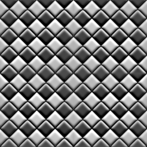

Hallo, kann mir eventuell jemand erklären, wie man sich ein solches Muster basteln kann. Nahtlos, damit man alles damit füllen kann. Ich habe da so ähnliche Ergebnisse bekommen, aber nicht diese kleinen dicken Kisschen. Bin mal gespannt, ob jemand so etwas Kompliziertes weiß.

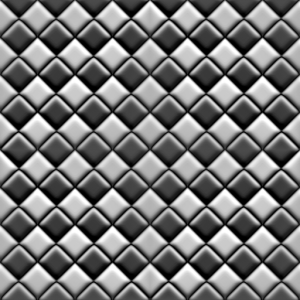

Ich habe es jetzt etwas ausführlicher geschrieben. Ich wusste nicht, wo ich genau ansetzen sollte. Mein Muster ist nun noch mal etwas anders geworden, da ich versucht habe eine gut nachvollziehbare Erklärung zu basteln.
Schimmeline, wie hast du es gemacht?
Um einen 3D-Effekt zu erstellen braucht es Schatten und Highlights. Diese kannst du auf 1000 verschiedene Arten erstellen. Hier mal eine:
- Erstelle eine neue Datei in der Größe 100x100 px
- Wir brauchen vier Ebenen. Die unterste fülle mit schwarz. Die nächste mit einem hellen schwarz z.B. #393939. Die nächste mit einem dunklen weiß z.B. #e2e2e2.
Auf der obersten Ebene basteln wir nun unsere Schatten und Highlights:
- Wir wählen alles aus (Strg + A).
- Auswahl - Rand 5px mit Randstil: hart – mit schwarz füllen
- Wieder alles auswählen. Erst Auswahl verkleinern 10px dann wieder Auswahl Rand 5px mit Randstil: hart
- Nun mit einem weichen Pinsel (2.Hardness 050) mit schwarz die untere und rechte Seite füllen. Dann mit weiß die obere und linke Seite füllen. Lass an den Ecken einen schönen Verlauf entstehen.
- Auswahl aufheben (Strg + D) und die Ebene mit dem Filter Gaußscher Weichzeichner weichzeichnen (1,50).
- Um ein wenig Ordnung zu halten, jetzt diese Ebene duplizieren und jeweils mit dem dunklen und dem hellen Quadrat jeweils in eine Gruppe legen. Wir haben also jetzt ganz unten die schwarze Ebene, dann die beiden Gruppen.
Nun machen wir ein nahtloses Muster daraus:
- Unter Bild - Leinwandgröße die Leinwandgröße auf 200x200 px stellen.
- Die Gruppen duplizieren und auf der Leinwand schachbrettartig verteilen. Am Besten geht das mit Hilfslinien.
- Am Ende noch die Ebenen mit Neu aus Sichtbarem zusammenfassen und mit Strg + C in die Zwischenablage kopieren. Nun kannst du das Muster aus dem Musterreiter ziehen und anwenden.
Mein Ergebnis ist hier etwas dunkel geraten. Aber die Farben kann man ja anpassen.

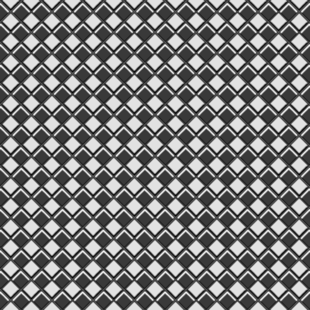

so, ich habe mich angestrengt, meine Vorgehensweise in Kurzform darzulegen:
Graue Fliese:
Weiße Fliese:
Ich bin gespannt, ob es mit dem nacharbeiten klappt.
Graue Fliese:
- ein Quadrat, 41 px x 41 px in schwarz aufziehen
- dieses Quadrat Ebene/Auswahl aus Alphakanal, invertieren, Schlagschatten (veraltet), 0-0-20-100, weiß
- den Schagschatten verkleinern auf 39 px x 39 px
- mit dem Lasso oder mit dem Pfad-Werkzeug eine Diagonale durch das Quadrat ziehen und entsprechen umranden
- den unteren Teil löschen
- den verbliebenen oberen Teil mit den Standardwerten (1,50/1,50) weichzeichnen
- ein neues Quadrat mit der Größe 30 px x 30 px erstellen und mit der Farbe 565656 füllen
- weichzeichnen mit den Standardwerten
- alle Ebenen ausrichten und vereinen
Weiße Fliese:
- wieder ein Quadrat, 41 px x 41 px in schwarz aufziehen
- ein neues Quadrat, 39 px x 39 px erstellen und mit der Farbe d1d1d1 füllen
- den Rand abschrägen mit 8 px
- ein weiteres Quadrat, 39 px x 39 px füllen mit dem Farbverlauf von schwarz nach farblos, quadratisch, von unten links nach oben rechts. Den Verlauf nur dreiviertel hoch ziehen
- weichzeichnen mit 2,5/2,5
- noch ein Quadrat, 28 px x 28 px aufziehen und mit der Farbe d1d1d1 füllen und anschließend weichzeichnen
- alle Ebenen mittig übereinander legen und vereinen
- Für das Muster vier Fliesen aneinander legen und vereinen
- nun kopieren und auf einer neuen Seite als Muster einfügen
- die Ebene um -45° drehen und ein Quadrat auschneiden
