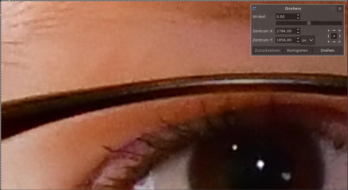

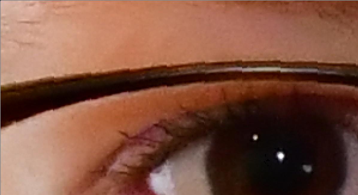

mit Erschrecken habe ich festgestellt, dass wenn ich das Portrait einer Brille tragenden Person ein klein wenig drehe (z.B. 1,8°), sich z.B. am Brillenrand deutlich sichtbare Stufen bilden.
Mache ich da was falsch? Oder kann GIMP das nicht besser?
vorm Drehen:
gedreht.jpg nach dem Drehen:

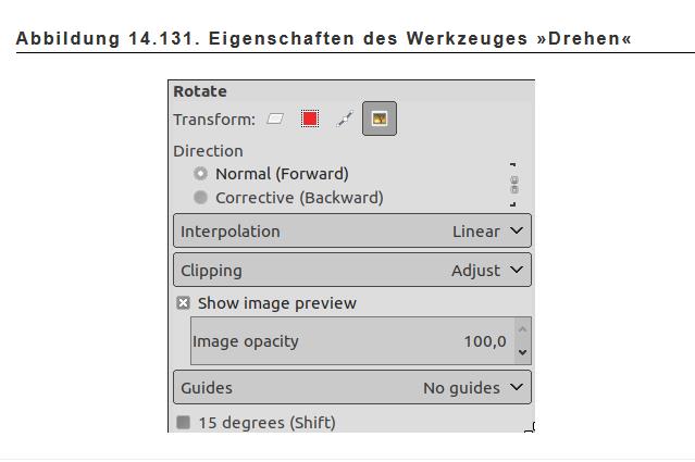

Das ist das prinzipielle Problem von Pixelgrafiken (vs. Vektorgrafiken).
Deshalb gibt es die verschiedenen Interpolationsverfahren - welches davon das beste ist, hängt sehr vom Motiv ab.
Sehr zu empfehlen sind die beiden LoHalo und Nohalo (letzteres bei kleinen Drehungen, ersteres eher bei größeren Drehungen).
Beide sind speziell von und für GIMP entwickelt worden.
