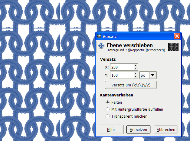

Woher weis ich das? Als Schnelltest rufe ich Ebene - Transformation - Versatz auf.
Irgendein Wert verschiebt mir das Bild und zeigt mir dass es nicht nahtlos ist.
Merkt euch diesen Schnelltest zum Prüfen anderer Muster!
Mit STRG-Z macht ihr euren Test wieder rückgängig.

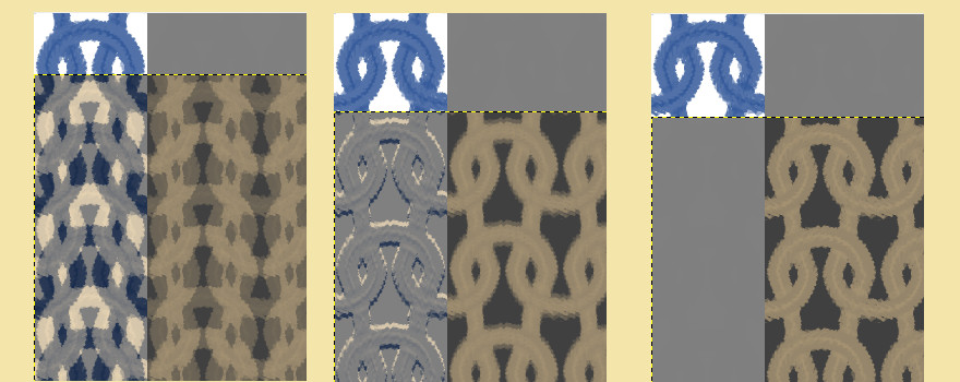

Nun dupliziert ihr die Ebene und invertiert die Farben.
Die Deckkraft der Ebene setzt ihr auf 50%.
Es zeigt sich ein Bild in grau.
Nun klickt ihr auf das Verschiebewerkzeug :bewegen: und zurück auf die Arbeitsfläche. Mit der Pfeiltaste tippt ihr nun das Duplikat pixelweise nach rechts. Es entsteht ein komisches überlagertes Bild.
Tippt so lange bis sich wieder eine ganz gleichmäßige Graufläche bildet.
Eine Richtung ist fertig.
Ihr wisst schon, was jetzt kommt. Wir brauchen das Ganze noch für die andere Richtung.
Die Original-Ebene noch mal duplizieren. Farben invertieren und Deckkraft auf 50%. senken.
Mit den Verschiebewerkzeug nach unten schieben, bis sich wieder die Graufläche bildet.
Vereine die beiden Schiebeebenen zu einer Ebene. Die Überscheidung der beiden Ebenen bildet jetzt den exakten Rapport. Den musst du jetzt auch pixelgenau einfangen.

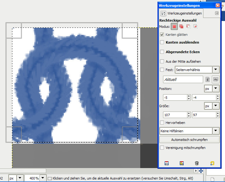

Verwende dazu das Rechteckwerkzeug. Setze an der linken oberen Ecke an und ziehe knapp bis zu den Kanten der Aussparrung.
Vergrößere dir diese Ecke (STRG und Scrollrad) damit du auch ganz genau siehst, wo Ebenen anstoßen.
(Am besten noch größer, als wie in meinem Beispielbild!)
Korrigiere nun in deinem Werkzeugkasten die Lage der Auswahl. Position auf Null, Größeneinstellung nach Sichtkante.

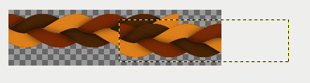

1. Fall: Muster mit verschiedenen Farben
Wir nehmen noch ein Stück aus eibauomas Nähkästchen. Einen bunten Zopf.
Dieses Stück ist auch zu 100% gleichmäßig in der Struktur aber in verschiedenen Farben. Geht ihr nun genau nach der Verschiebetechnik vor, werdet ihr nach der ersten Musterwiederholung eine Übereinstimmung finden. Der Rapport ist aber damit noch nicht zu Ende, die Farbüberlagerung ist zu gering.
Erstellt ein Duplikat der Musterebene und schiebt sie erst optisch so weit nach rechts bis sich die Farben und das Muster nahezu decken.
(Das ist auch die Vorgehensweise wenn ihr in einem anderen Bild einen großen Musterrapport entdeckt. Sonst tippt ihr euch mit den Pfeiltasten einen Wolf).
Erst jetzt invertiert ihr die Farben, senkt die Deckkraft auf 50% und tippt euer Überlagerungsbild pixelgenau über die Musterebene.

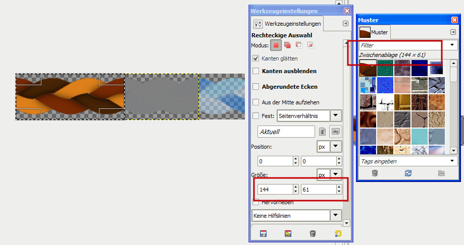

Zieht nach gefundener Übereinstimmung euer Auswahlrechteck auf und kopiert es in ein neues Arbeitsbild. Speichern, fertig oder?
Da dieser Zopf nicht für eine große Flächenfüllung gedacht ist, sondern als Ausgang für einen ganz langen Zopf, wäre es Blödsinn ein großes Bild damit zu füllen.
Wenn ihr in eurem Musterdialog auf die Zwischenablage oder auf euer gespeichertes Muster klickt, seht ihr oben die Abmessungen der Kachel.
Erstellt unter Datei - Neu ein Bild (mit transparentem Hintergrund) genau in dieser Höhe und ein entsprechend vielfaches der Länge. Also z. B. Höhe 61px und Länge 1440px oder 1008px.
Füllt euer neues Bild mit dem Muster und schon habt ihr ein Endlosband.

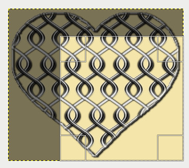

2. Fall: Das Muster ist irgendwo in der Mitte
Ihr habt in mühevoller Kleinarbeit ein Muster erstellt, das nicht bis zum Rand reicht oder ein Muster in einer Form. Auch hier habe ich mir aus eibauomas Bastelkiste das schöne Drahtherz ausgeborgt (Es ist als Beispielbild gedacht. Wie ihr selber ein Drahtgeflecht bastelt, lernt ihr bei uns in den Kursen).
Augen auf. Mit dem Skalpell :skalpel: müsst ihr erst das Muster so zuschneiden bis es links oben anstößt und genügend Rapport übrig bleibt.
Die Schnittlinie wäre bei diesem Bild also z.B. hier:
Jetzt funktioniert auch die Rapportfindung.

Oft sind fertige Musterbilder am Rande nicht gleichmäßig. Sie haben einen abgeschatteten Rand, eine Unregelmäßigkeit oder eine Transparenz.
Schneidet also von eurem Muster erst mit dem Skalpell ein Stück vom oberen und linken Rand ab, so wie bei dem Drahtherz, und legt dann erst los.
