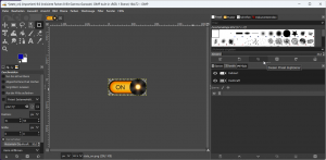

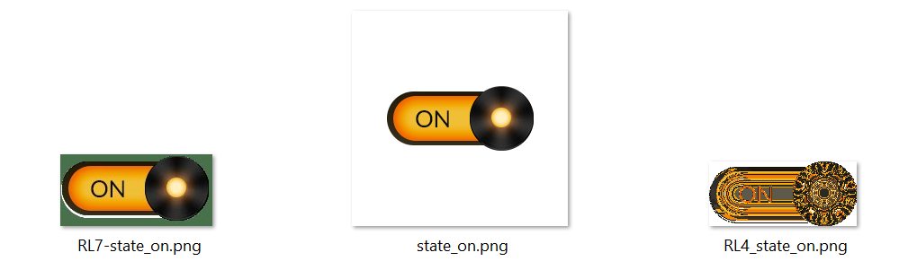

Ich habe eine PNG die ich bearbeiten möchte. Rand abschneiden.
wenn ich dieses danach wieder als png speichere ist es extrem unscharf oder der Transparente Hintergrund ist Grün. :-( :cry:

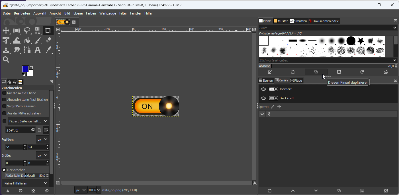

Ich habe vom original nur den Rand weggeschnitten.
Und das müsste ich für die 3 Bilder im Anhang machen.
2024-05-23 15_24_47-_[state_on] (importiert)-9.0 (Indizierte Farben 8-Bit-Gamma-Ganzzahl, GIMP built.png

Jetzt haben wir den Übeltäter! ;)

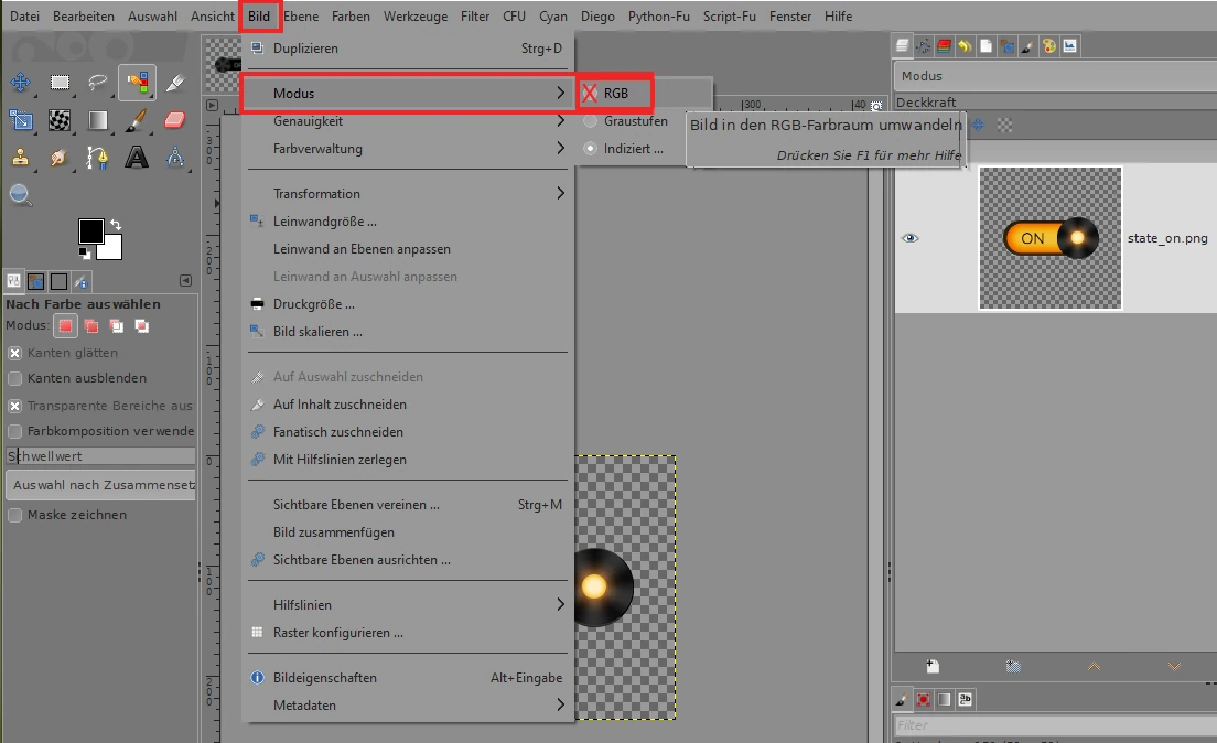

Modus Indiziert macht den hässlichen grünen Hintergrund.
Bevor ein Bild bearbeitet wird, muss zwingend auf RGB-Modus umgestellt werden!

jetzt hast du den Modus "Graustufen" eingestellt!
Es muss der Modus RGB sein, wie in meinem Screenshot oben gezeigt.
