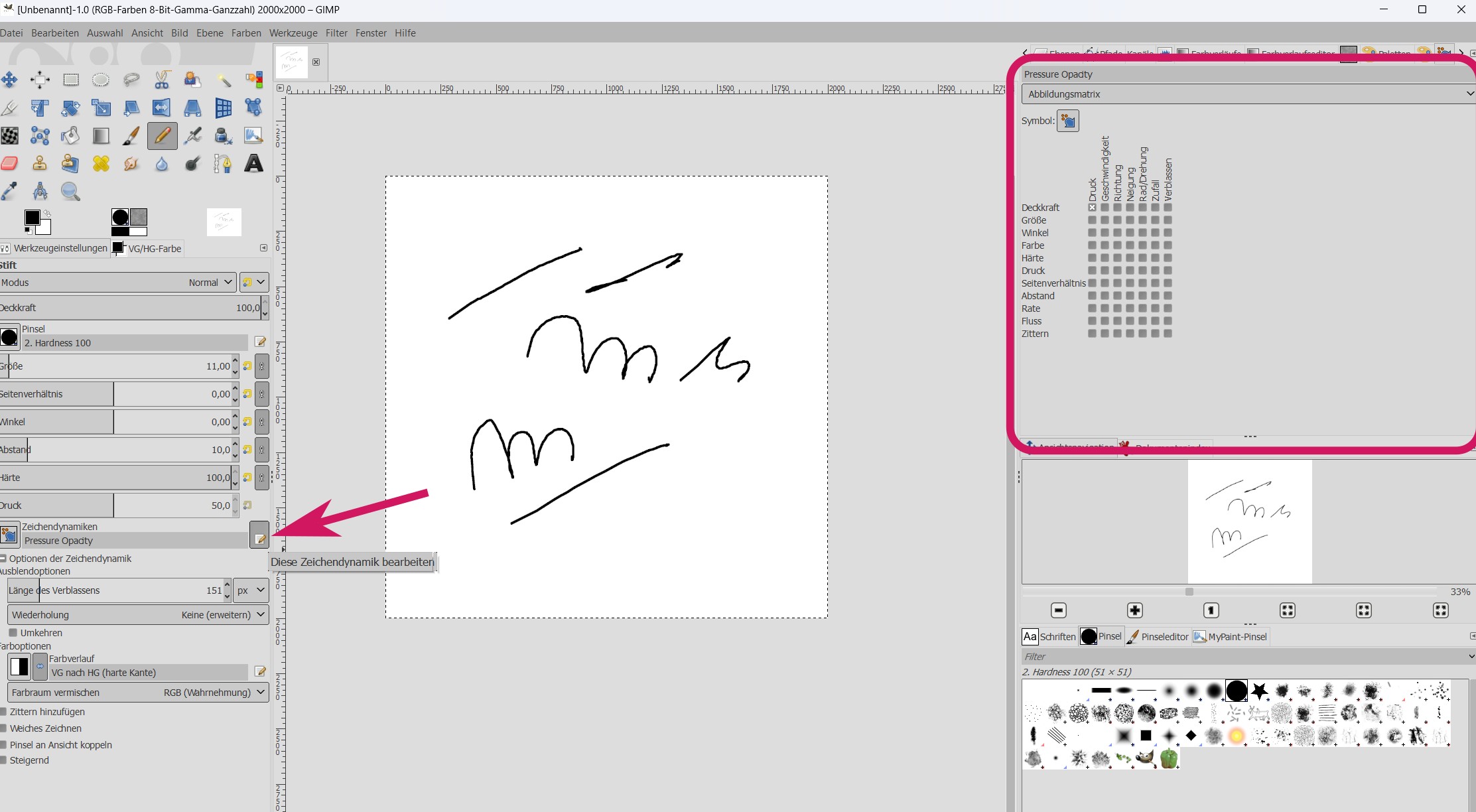

Moinsen zusammen,
habe volgendes Problem mit meinem Tablet Stift - nachdem ich es endlich geschaft habe, das der Stift auch in Gimp zeichnet und nicht nur in Paint/Krita - wenn ich fest drücke und einen schnellen satten Strich haben möchte, bekomme ich erst einen leichten, weichen Strich, bis er fest und satt wird - welche Einstellung ist dafür verantwortlich? Wenn ich feste drücke, soll er natürlich auch sofort! einen festen Strich zeichnen, nicht erst nach 6, 7 cm.
Liegt das an der falschen "Zeichendynamik"? Und wieso muss ich die jedes Mal nach Programmstart wieder einschalten?
Vielen lieben Dank für eure Zeit und Antwort.
Re: Druckpunkt vom Tabletstift/Zeichenstärke
Hallo FritzHugo3,
bei mir läuft das mit meinem Wacom Tablett ganz prima. Die Striche sind in Dicke und Farbe gleichmäßig.
Es ist schwierig zu erahnen welche Einstellungen bei dir den beschriebenen Vorgang verursacht.
Zeig doch mal per Screenshot, was du für Einstellungen beim Werkzeug Stift vorliegen hast. Und wenn du dort auf "Pressure Opacity" klickst, öffnet sich ein Dialogfeld zu diesen Einstellungen. Vielleicht hast du da ja irgendetwas angekreuzt, was nicht wirklich hilfreich ist. Gruß Martin
Vielen Dank, hast mir bereits geholfen - "Presure Opacity" = funzt.
Basic Dynamics oder Basic Simple waren die falschen. Bin halt blutiger Anfänger.
Moin
seit mutmaßlich dem Update auf 2.10.30 lässt sich mir die 'mapping matrix' der Dynamics nicht mehr editieren, geschweige denn die einzelnen Einstellungen an und für sich mit Druckpunkten konfigurieren.
Weiß jemand, woran das liegen könnte? Oder was das editieren bei mir verhindert?
lg
Nihilsbaxter
lg
Nihilsbaxter
- Beiträge: 3691
Ich kann nur raten:
Du versuchst eine mitgelieferte Dynamik zu bearbeiten: => geht nicht, sie muss erst dupliziert werden, dann darf man.
oder:
Du musst das richtige Editierfenster erwischen: => Filter > Andockbare Dialoge > Zeichendynamik
Wie oben: mitgeliefertes wird nicht bearbeitet, sondern dupliziert und dann verändert.
Solltest du einen Fehler in deinem GIMP vermuten:
starte GIMP vom Terminal aus und hoffe, dass es dann Fehlermeldungen ausgibt.
oder:
