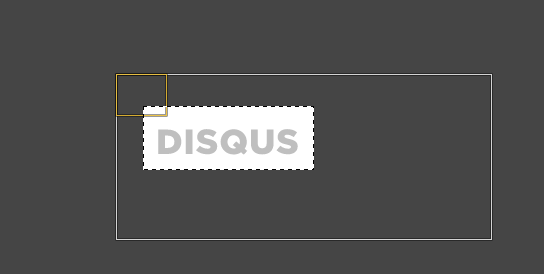

Hallo liebe Gimp-Community
das Auswahlwerkzeug verhält sich bei mir sehr sehr merkwüridig. Jedesmal wenn ich in einer Grafik eine Auswahl treffen will mit dem "rechteckigen" - Auswahlwerkzeug, und sagen wir von einer Bildmitte heraus einen Bereich auswählen will -. dann ändert sich der -Bezugsrahmen an mehreren Seiten geichzeitig. Das Verhalten - das nervt mich ehrlich gesagt - es geht gewissermaßen immer irgendwie " konzentrisch " über die Fläche - und allermeist ists ein echtes Glückspiel in einer halbwegs angemessenen Zeit einen Rahmen um ein Grafikobjekt zu setzen.
Was ist hier falsch gelaufen - was ist hier ggf. falsch eingestellt., Hoffe ich konte das einingermaßen anschaulich beschreiben und darstellen was hier los ist
VG Sylt ...;)
hier ein Beispiel - also es ist wenn man was markieren will - dann die Fläche immer in 2 ( in Worten "Zwei") in volviert
freue mich von euch zu hoeren.

Was soll dein Screenshot zeigen? - verstehe den nicht ganz.
Wie dem auch sei: checke mal deine Werkzeugeinstellungen:
Häkchen raus bei "Aus der Mitte aufziehen" und auch bei der Einstellung darunter.
Dann kannst du frei aufziehen.

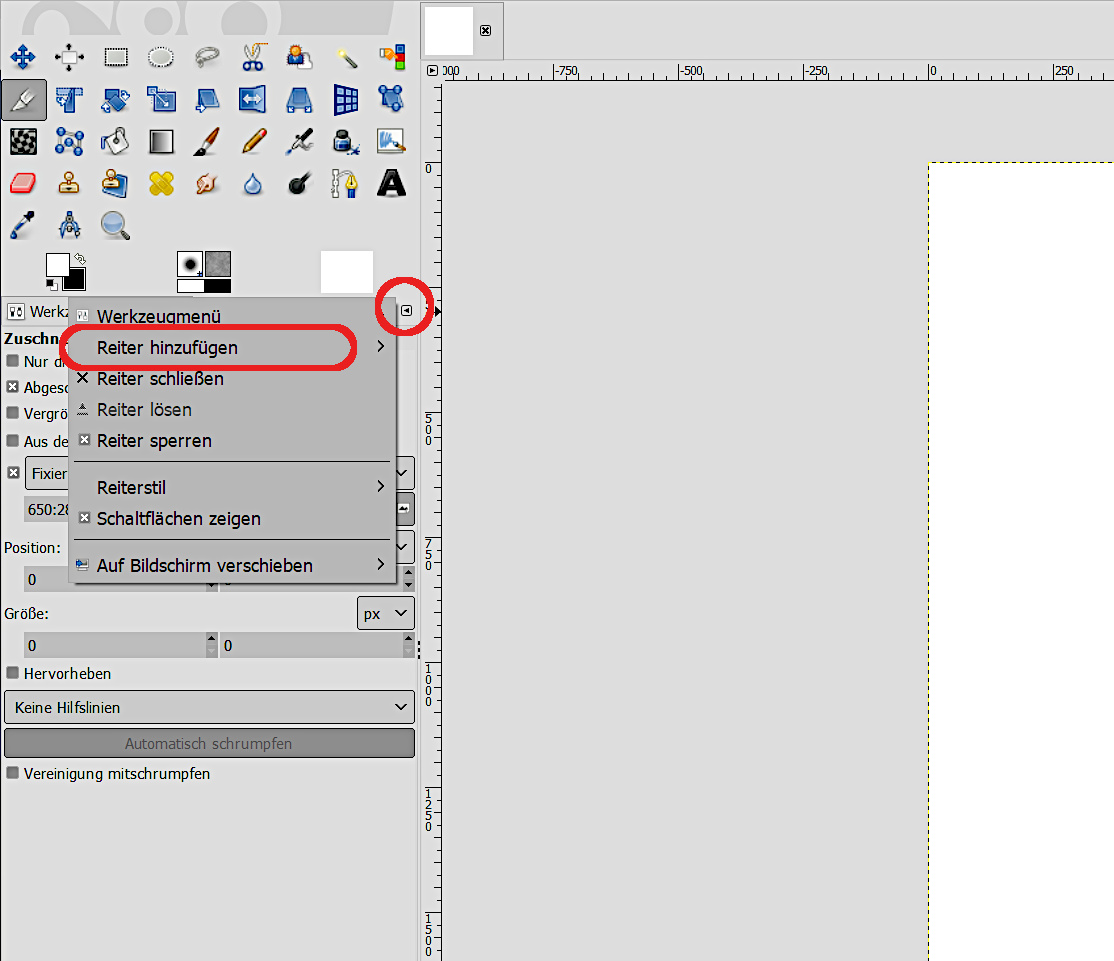

Hallo Sylt, normalerweise ist das von Gimplyworxs angesprochene Werkzeugeinstellungs-Dialogfeld links unter den Werkzeugen. Man findet es aber auch über das Menü "Fenster / andockbare Dialoge" und dort ganz oben "Werkzeugeinstellungen". Dann kannst du es frei platzieren.
Oder noch besser, du gehst wie links im Screenshot markiert auf den markierten Pfeil und dann auf "Reiter hinzufügen" und wählst dort "Werkzeugeinstellungen".
Und ja, ich bin mir ziemlich sicher, dass dort das Häkchen "Aus der Mitte aufziehen" gesetzt ist.
Gruß Martin
