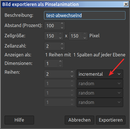

ich habe mir aus einer hellen und einer dunklen Perle einen gih-Pinsel gebastelt. Der Pinsel funktioniert auch wunderbar. Die Perlen werden zufällig angezeigt. Jetzt wollte ich einmal fragen, ob es möglich ist, den Pinsel so zu basteln, dass immer jeweils eine helle und dann eine dunkle Perle erscheint?

Ja das geht. Einfach beim Export Dialog "incremental" wählen:

Danke liebe Gimplyworxs,
das hat ja wunderbar geklappt. Gut dass ich nachgefragt habe. Man kann bei Gimp immer noch etwas lernen.
