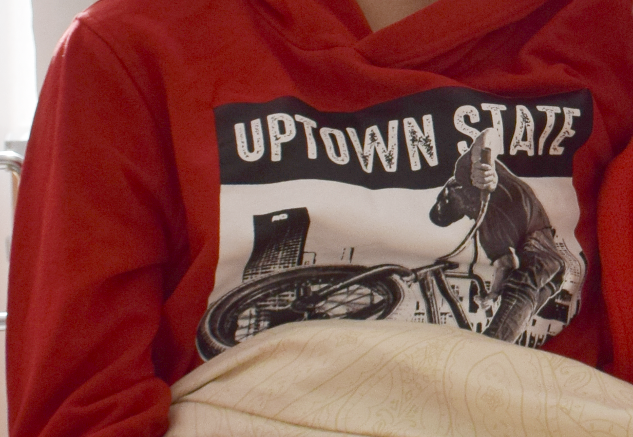

Konkret geht es um die Frage, wie ich die Bedruckung von einem gewellten Kleidungsstück entfernen kann, so dass die Kleidung hinterher einfarbig ist.
Hier ist das Ausgangsmotiv - Ziel ist ein einfarbig roter Pullover
Ich habe verschiedenes versucht (Bereiche auswählen mit Zauberstab oder nach Farben) und dann "Einfärben", das hat aber nicht das gewünschte Ergebnis gebracht...
Wo finde ich eine Anleitung oder wer kann mir erklären, wie ich das hinkriegen kann?
Im Prinzip müsste ich ja die vorhandene Schattierung irgendwie isolieren und mit einer einfarbigen Fläche überlagern.

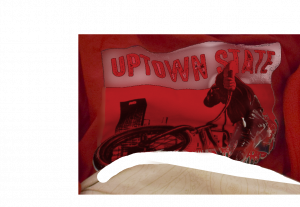

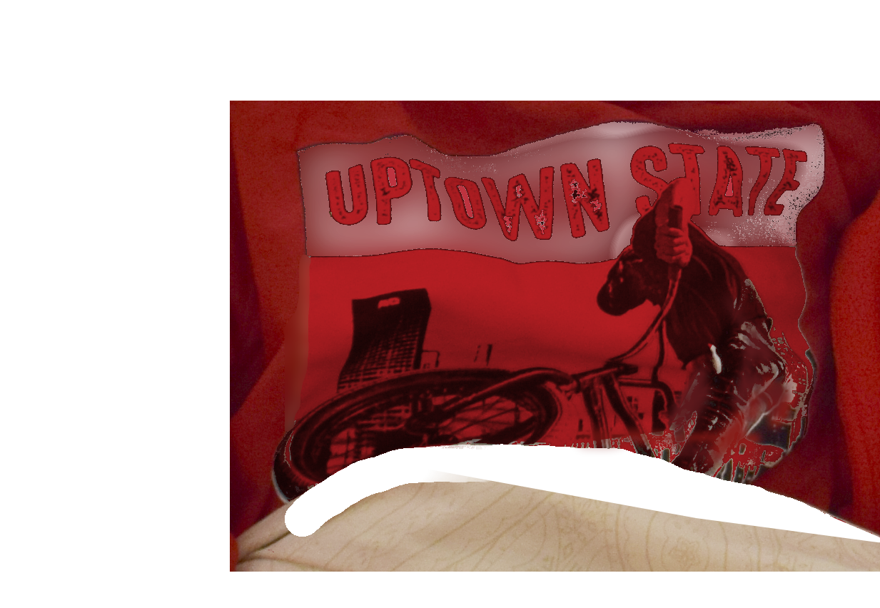

Hallo in die Runde,

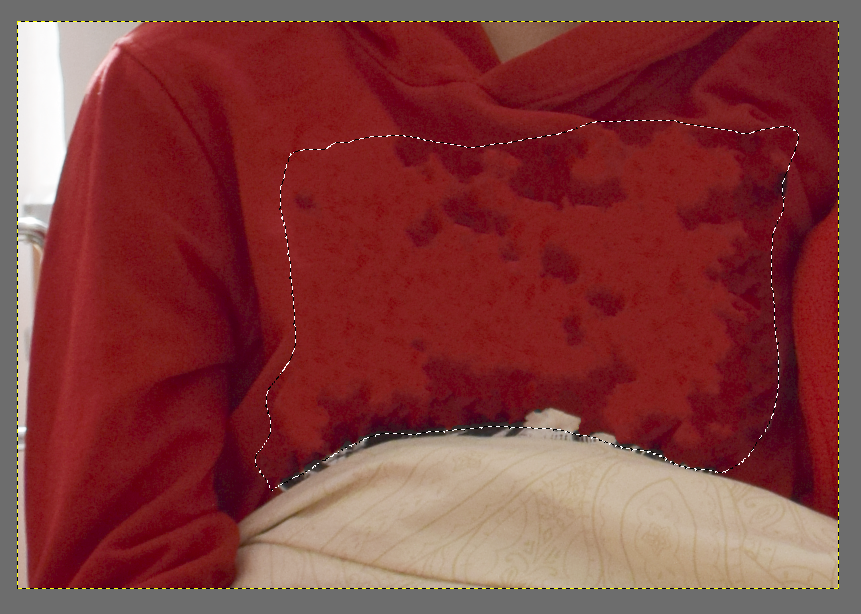

das Resynthesizer-Plugin habe ich schon erfolgreich anwenden können. Funktionierte bei mir aber nicht in allen Fällen optimal. Es gab da viele Gründe, warum es bei manchen Bildern gut ging und bei anderen gar nicht.
Zum aktuellen Beispiel:
Ich sehe hier leider keine wirklich gute Lösung, sowohl mit dem "manuellen Klonen" als auch mit dem "Resynthesizer-Plugin".
Weil es kaum "Material" gibt, welches zum Klonen nötig wäre, um die Bedruckung am Pullover zu entfernen!
Hinzu kommt noch das "gewellte Kleidungsstück" mit vielen Tönungen, was das Klonen nicht unbedingt einfacher machen wird.
PS: hier ein schnelles Beispiel mit dem Resynthesizer-Plugin:

@Waldfex: vielen Dank für Deinen Hinweis auf das Plugin.
Ich hatte vor einiger Zeit gelesen, dass man für solche Plugins ein bestimmtes Python-Setup braucht...
@Stift: vielen Dank, dass Du es versucht hast, dann muss ich mir an der Python-Installation nicht die Zähne ausbeißen, denn das Plugin erkennt ja offenbar nicht die Schatten der Kleidungsfalten (wie auch...) die ersetzte Fläche sieht ziemlich einfarbig aus...
Könnte es klappen, wenn ich die Teile des Bedruckungs-Motivs einzeln behandele?
Gibt es irgendeine Chance, da die Schattierung der gewellten Kleidung "herauszurechnen"? (z. B. da alle weißen Flächen ja theoretisch gleich weiß wären und alle schwarzen gleich schwarz.
(klar: für die Grau-Schattierung des Bildmotivs geht es nicht so ohne weiteres)

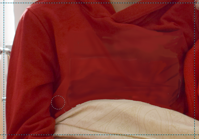

@Stift vielen Dank!
Ich habe nun notgedrungen mit Pipette, Pinsel und Airbrush versucht, von Hand die verschiedenen Rot-Töne vom Rand der Bedruckung aufzunehmen und möglichst an den richtigen Bereichen die Schatten zu setzen, soweit ich diese auf der Bedruckung im Originalbild erkennen konnte.
Es ist nicht toll geworden (hat aber lange genug gedauert - man bräuchte halt einen Maler, der weiß, wie man Stoffe und Kleidungsstücke darstellt und wie ihre Falten Schatten werfen), aber da das nur ein kleiner Teil des Motivs ist, wird es hoffentlich nicht so sehr auffallen...

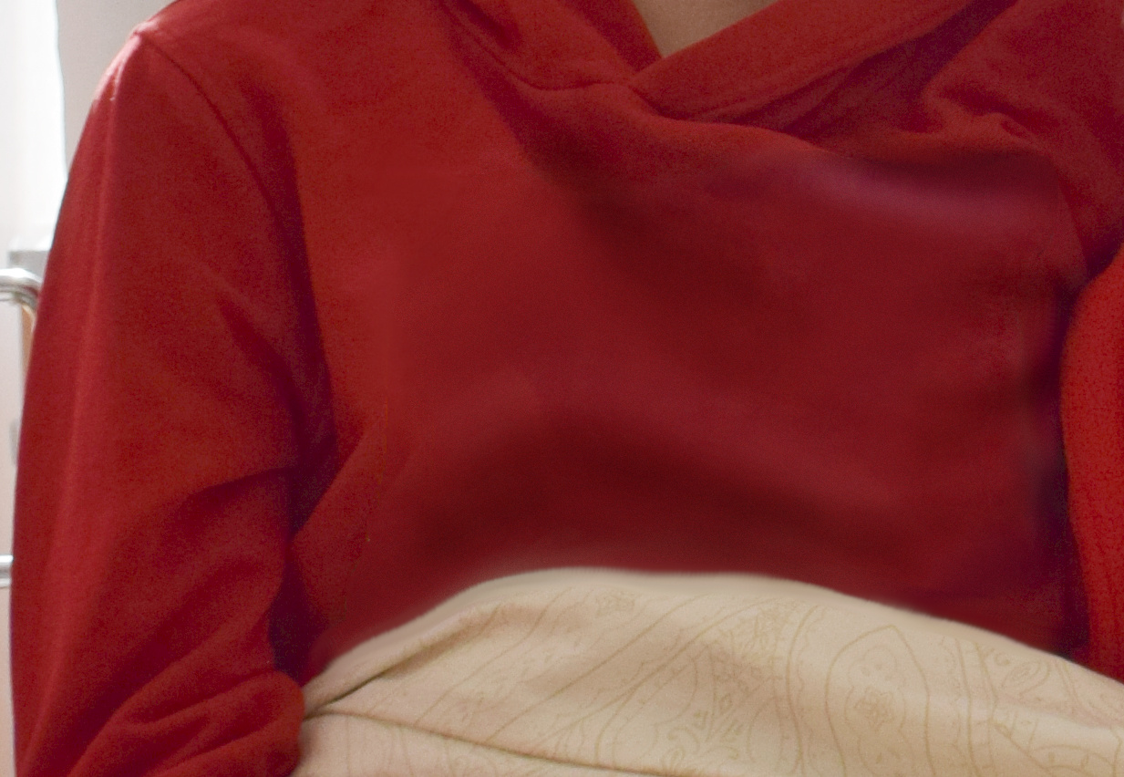

Jawohl, so ähnlich bin ich auch vorgegangen. Dachte an "frei Schnauze" malen! :-)
Nachdem ich das "Resynthesizer-Plugin" bedient habe, kam eine gescheckte Struktur zustande.
Diese Struktur habe ich noch mit folgenden Werkzeugen in Gimp behandelt:
1.Werkzeugkasten- "Verschmieren"- mit einem sehr weichen Pinsel arbeiten.
2. Werkzeugkasten- "Abwedeln/ Nachbelichten"- damit habe ich die Falten des Pullis geformt (wenn nötig die Deckkraft der Ebene verringern).
3. Filter- "Rauschen> HSV-Rauschen" angewandt, damit wurde die "verschmierte" glatte Struktur wieder körniger.

wow, Dein Ergebnis sieht in jedem Fall deutlich besser aus als meins :hops:
Offenbar hast Du die Künstler-Gene, die ich bei mir noch zu kultivieren versuche... ;-)
