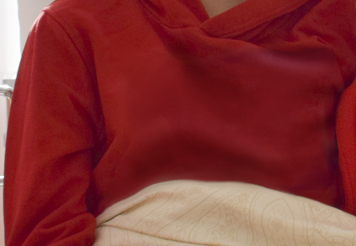

das Resynthesizer-Plugin habe ich schon erfolgreich anwenden können. Funktionierte bei mir aber nicht in allen Fällen optimal. Es gab da viele Gründe, warum es bei manchen Bildern gut ging und bei anderen gar nicht.
Zum aktuellen Beispiel:
Ich sehe hier leider keine wirklich gute Lösung, sowohl mit dem "manuellen Klonen" als auch mit dem "Resynthesizer-Plugin".
Weil es kaum "Material" gibt, welches zum Klonen nötig wäre, um die Bedruckung am Pullover zu entfernen!
Hinzu kommt noch das "gewellte Kleidungsstück" mit vielen Tönungen, was das Klonen nicht unbedingt einfacher machen wird.
PS: hier ein schnelles Beispiel mit dem Resynthesizer-Plugin:

@Waldfex: vielen Dank für Deinen Hinweis auf das Plugin.
Ich hatte vor einiger Zeit gelesen, dass man für solche Plugins ein bestimmtes Python-Setup braucht...
@Stift: vielen Dank, dass Du es versucht hast, dann muss ich mir an der Python-Installation nicht die Zähne ausbeißen, denn das Plugin erkennt ja offenbar nicht die Schatten der Kleidungsfalten (wie auch...) die ersetzte Fläche sieht ziemlich einfarbig aus...
Könnte es klappen, wenn ich die Teile des Bedruckungs-Motivs einzeln behandele?
Gibt es irgendeine Chance, da die Schattierung der gewellten Kleidung "herauszurechnen"? (z. B. da alle weißen Flächen ja theoretisch gleich weiß wären und alle schwarzen gleich schwarz.
(klar: für die Grau-Schattierung des Bildmotivs geht es nicht so ohne weiteres)

Re: Retusche: Wie Bedruckung von gewelltem Kleidungsstück entfernen?
Verfasst: Do 28. Nov 2024, 13:08
von Stift
Jawohl, so ähnlich bin ich auch vorgegangen. Dachte an "frei Schnauze" malen! :-)
Nachdem ich das "Resynthesizer-Plugin" bedient habe, kam eine gescheckte Struktur zustande.
Diese Struktur habe ich noch mit folgenden Werkzeugen in Gimp behandelt:
1.Werkzeugkasten- "Verschmieren"- mit einem sehr weichen Pinsel arbeiten.
2. Werkzeugkasten- "Abwedeln/ Nachbelichten"- damit habe ich die Falten des Pullis geformt (wenn nötig die Deckkraft der Ebene verringern).
3. Filter- "Rauschen> HSV-Rauschen" angewandt, damit wurde die "verschmierte" glatte Struktur wieder körniger.
