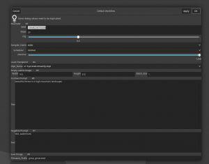

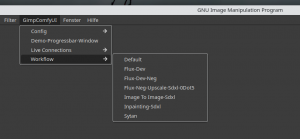

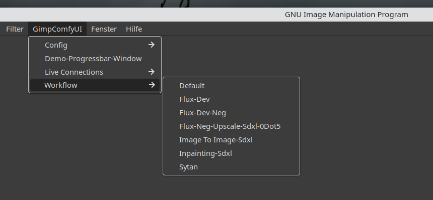

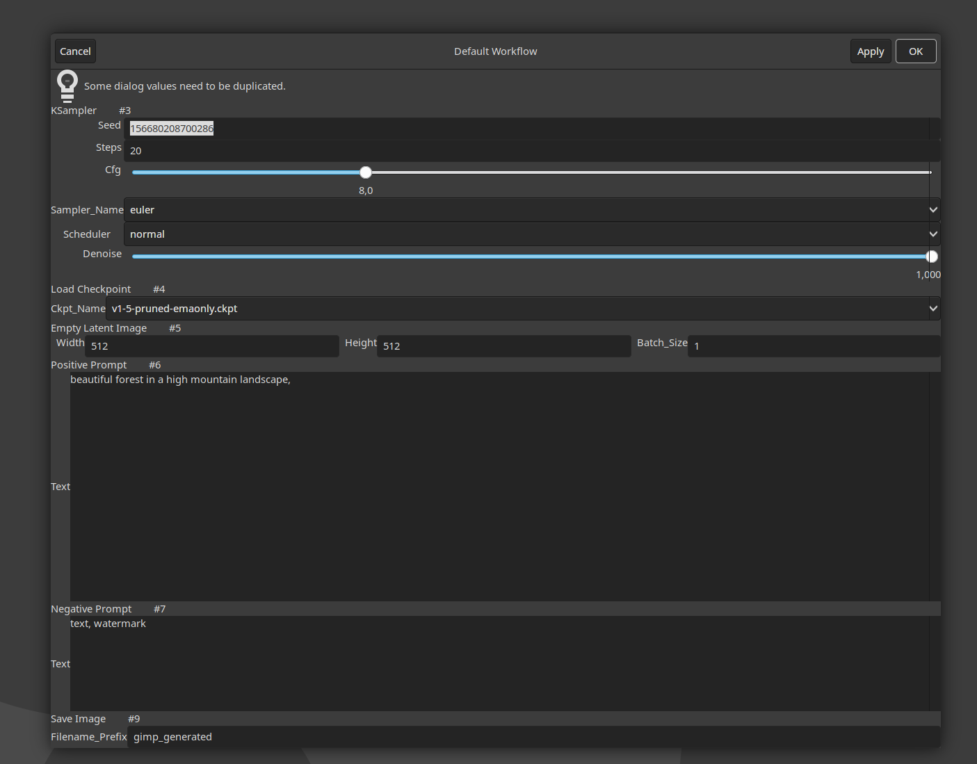

Falls es jemanden interessiert, kann ich ja mal eine kleine Anleitung verfassen. Das Ganze sieht dann so aus:
Das Ergebnis sieht dann so aus:
