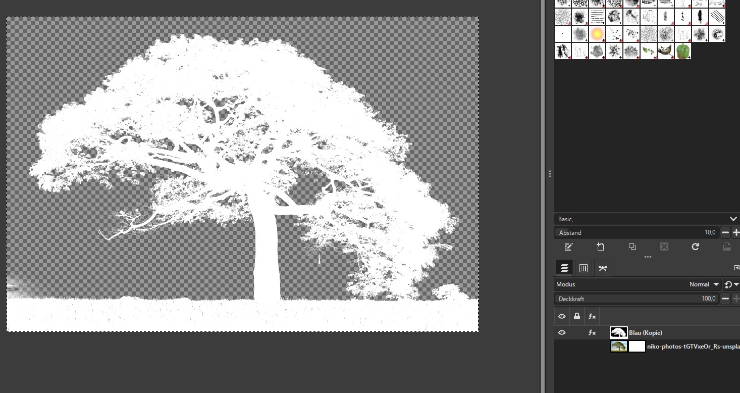

Hallo Zusammen,
Ich benutze 3.0.0
Ich möchte einen Hintergrund entfernen mit Hilfe der "Farbe nach Alpha" Funktion. Ich habe das Bild entsprechend auf "scharz-weiß" gebracht und
hab eine Auswahl aus Alpha geklickt.

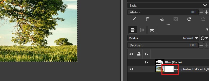

In meiner anderen Ebene mit dem "farbingen" Bild, habe ich eine Maske aus Auswahl erstellt.
da bekomme ich allerdings nur ein weißes Bild...
Kann mir wer helfen was ich falsch mache?
Danke für ein paar Tipps.
Grüße

Re: Auswahl aus Alpha
Auswahl aus Alpha macht Sinn, wenn du etwas Freigestelltes hast.
Das wählt praktisch jeden in der Ebene vorhandenen Pixel aus.
Da deine Ebene komplett mit Pixeln versorgt ist, wählt es also alles aus.
Dementsprechend ist auch die Maske weiß (eben alles ausgewählt).
Wenn du den Himmel wählen willst, müsstest du wohl eher zum Zauberstab greifen.
Ja genau, möchte den Baum freigestellt haben. In der Blau (Kopie) sieht es auch so aus wie ich es haben möchte.
Dann wollte ich die Maske aus Auswahl auf das farbige Bild haben. Dadurch erzeugt er mir ein weißes Bild. Was ich nicht verstehe, da der Baum in der Blauen Kopie bereits freistehend ist...
- Beiträge: 2132
Da hast du die Auswahl aus der Maske kopiert und eingefügt.
Wandele die Auswahl in einen Pfad um. Den Pfad kannst du in ein neues Bild verschieben und dort als Auwahl aus Pfad wieder in eine Auswahl umwandeln.
- Beiträge: 3552
Jetzt sehe ich, was du vorhast ...
Also als erstes würde ich aufs fx klicken und den Filter anwenden.
Dann diese Ebene kopieren (Strg + C)
Auf die Bildebene wechseln, die hoffentlich einen Alphakanal hat.
Dort die Ebenenmaske weiß hinzufügen.
Während die Maske aktiv ist: mit Strg + V deine Ebene, die du kopiert hast, einfügen.
Noch die schwebende Maske verankern (unten mit dem Ankersymbol).
