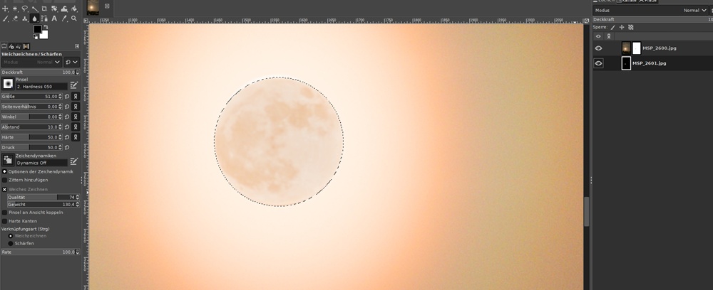

Hallo!
Ich habe zwei Bilder und zwei Ebenen. In Bild eins habe ich einen Kreis ausgeschnitten, so dass hier Bild 2 zu sehen ist. Das ist ein Bild vom Mond.
Aber die Kanten sind natürlich sehr hart.
Ich würde jetzt gerne den Übergangf zwischen Bild 1 und 2 weicher gestalten, d.h. einen Bereich fließend von voller Deckkraft auf, keine Ahnung, 80 % oder so reduzieren. Wie kann man das realisieren?
Schon mal vorab vielen Dank

Re: Weicher Übergang zwischen zwei Ebenen
Ah, wow, tolle Erklärung! Danke.
Bis Schritt 5 haut das so weit auch hin, aber dann sehe ich keinerlei Veränderung an dem Foto. Da scheint nichts durch. Ich hab mal einen Screenshot gemacht, damit man meine Einstellungen sieht. Zur Ebenenauswahl. Ich hab´s einfach mal mit beiden versucht, aber egal ob ich die untere oder die obere Ebene anwähle, da tut sich nichts, wie man ja sehen kann.
Danke schon mal vorab!
Ah, PS. natürlich hatte ich die linke Maustaste gedrückt gehalten beim Überfahren des Randes mit dem Pinsel.
- Beiträge: 3689
Wenn du mit dem Gaußschen Weichzeichner arbeitest:
1. stelle sicher, dass du die Ebenenmaske aktiv hast ( einfach einmal sie anklicken)
2. Lösche die bestehende Auswahl (Menü Auswahl > Nichts)
Ja, jetzt hat es gefunzt. DANKE für die gute Erklärung!
