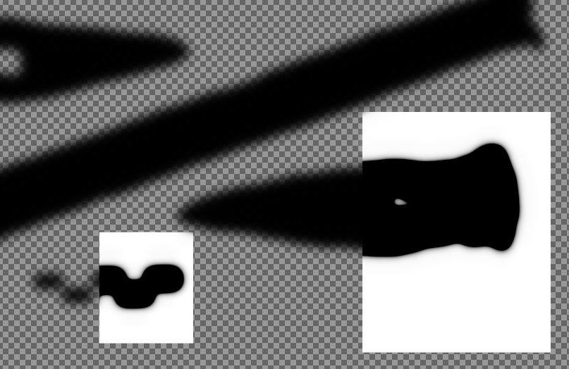

ich arbeite seit langer Zeit mit Gimp2.x und habe nun Gimp3.0.2 ausprobiert. Dabei bin ich auf eine Merkwürdgkeit gestoßen, die mich fast verzweifeln lässt. Zur Demonstration habe ich ein Bild mit 2 Ebenen angelegt:
- Eine obere mit Alphakanal, die Schatten von Gegenständen darstellt. Diese wurden mit Hilfe des Gaussschen Weichzeichners weichgezeichnet.
- Eine untere, ebenfalls transparente Ebene. Sie sollte eigentlich komplett weiss werden, ich habe aber zur Demonstration nur zwei weiße Rechtecke eingefügt.
Das Problem: Was vorher ein schöner, diffuser Schattenrand auf der oberen Ebene ist, wird zu einem harten Rand, sobald Weiss darunter erscheint. Es scheint als würden alle Pixel mit einem Schwarzanteil dann komplett schwarz.
Warum ist das so? Gimp 2.10 hat sich da anders verhalten. Es wäre schön, wenn mir das jemand erklären könnte.

herzlichen Dank für Eure Antworten! Mit "Ebeneneinstellungen" meint Ihr den Modus, oder? Der ist in jedem Falle "Normal" und die Deckkraft bei 100%. Ich habe gerade nochmal versucht, den Effekt auf einfachst mögliche Art zu reproduzieren:
Gimp3 aufgemacht, zwei Ebenen angelegt, ein schwarzes Rechteck auf die obere Ebene, Gauss, dann ein weisses Rechteck auf die untere Ebene. Ich kann dasgeschilderte Problem auch nicht direkt reproduzieren, sehe es aber auf dem angesprochenen Bild immer noch. Ich werde das dort nochmal näher anschauen..
