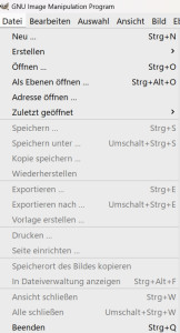

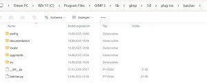

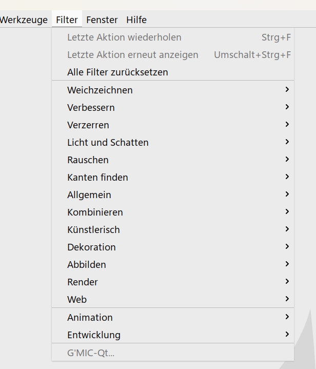

Hallo Forum,
ich möchte gerne das Plug-In "Batcher" verwenden, allerdings gelingt mir die Installation nicht.
Die beigefügten Screenshots sollen meine Versuche vedeutlichen. Was mache ich falsch?
Vielen Dank für Eure Unterstützung

Hallo Bronimus,
Du solltest Batcher nicht unter Filter finden, sondern unter Datei:
Die Installation unter Appdata .... würde ich bevorzugen (weil deins und bei Updates nicht angetastet)
Unter Program Files sollte für GIMP reserviert bleiben.

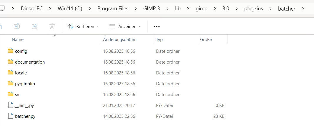

Hallo Gimplyworxs,
danke für Deine Antwort.
Mit der Installation unter Filter bin ich der Dokumentation (https://kamilburda.github.io/batcher/docs/installation/) gefolgt und habe beide Varianten (AppData und Program Files) getestet. Beide ohne den gewünschten Erfolg. Den Hinweis auf "unter Datei" habe ich auch schon irgendwo gelesen, aber auch das klappt nicht. Muss man für "Datei" einen anderen Speicherort für das Plug-In angeben bzw. ein anderes Install.-Verzeichnis auswählen.

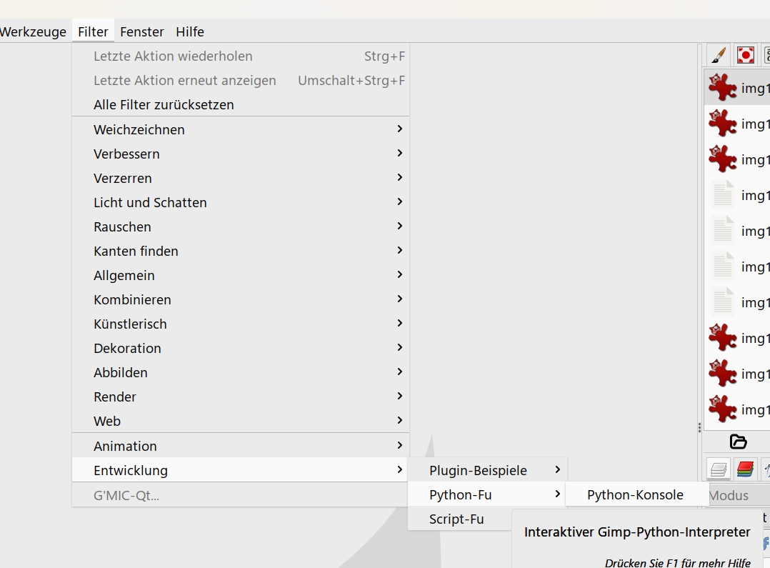

Du hast GIMP aber schon mit Python Unterstützung installiert?
Erkennbar, wenn du unter Filter > Entwicklung > Python-Fu > Python-Konsole findest.
Ein anderes Verzeichnis brauchst du nicht. Das regelt das plug-in selber.

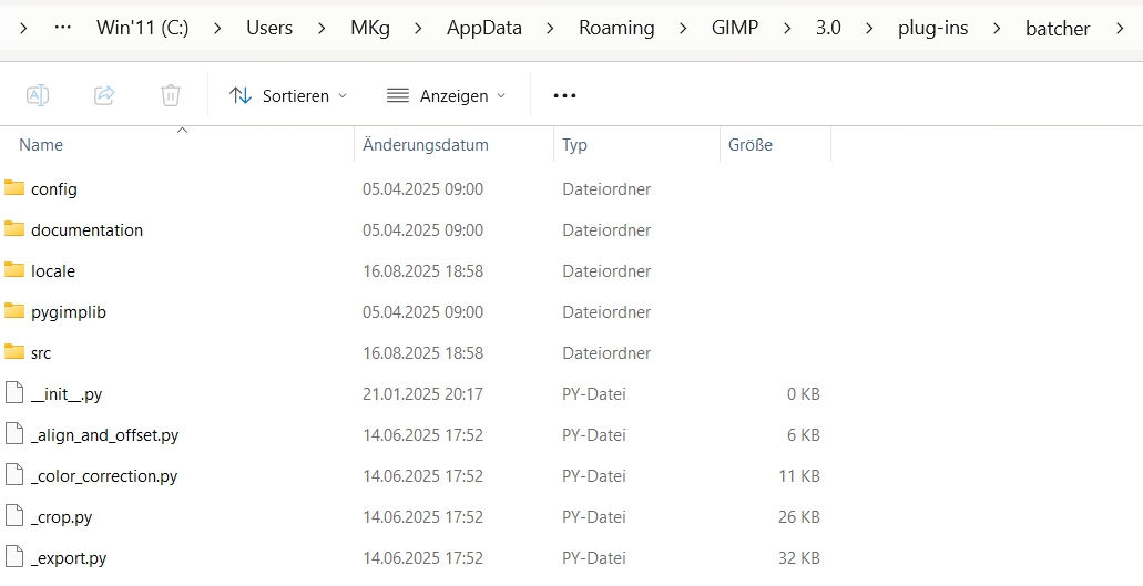

Installiere in deinem plug-ins Ordner, wenn du auch in Program Files installiert hast, nimm das wieder raus (einmal ist genug).

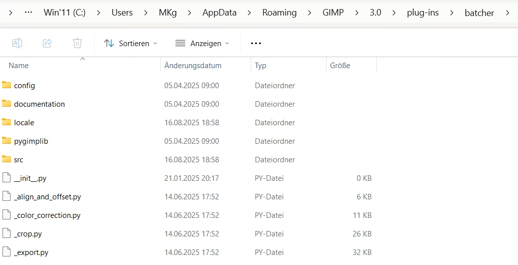

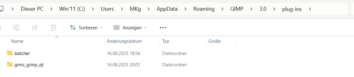

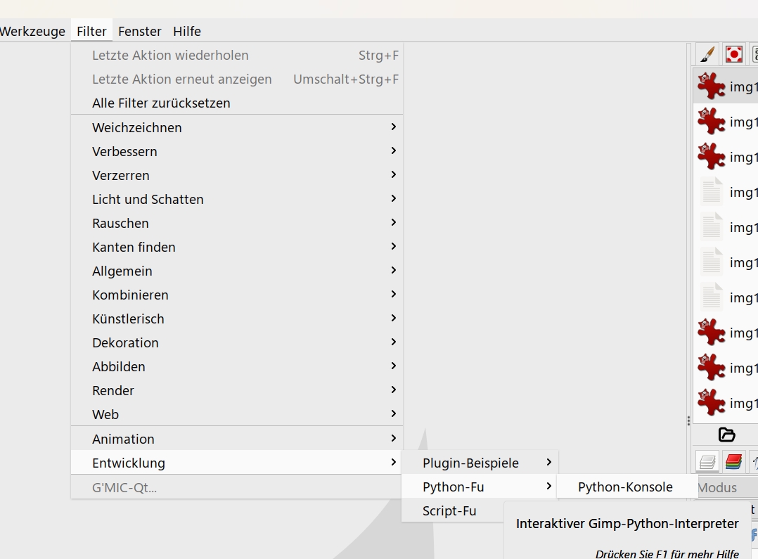

Python-Fu ist installiert - siehe Clipboard 4
aus Program Files hatte ich es vorher schon rausgenommen, ich wollte nur zeigen, beides getestet zu haben
batcher ist nur wie in Clipboard 2 bzw. Clipboard 5 installiert

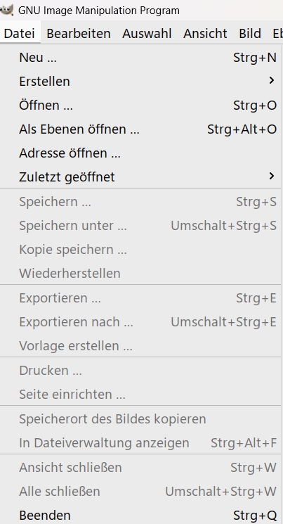

Jetzt würde mich ein Screenshot von deinem Menü "Datei" interessieren.
Bronimus
Beiträge: 17
Registriert: Mi 29. Mai 2024, 10:00
Re: Batcher - Installation
Beitrag von Bronimus »
bitte sehr ... bitte gerne
Schönen Gruß vom Bronimus
Notebook Dell Inspiron 16, 16 GB RAM, Intel Graphics Adapter, 17" Display (1920 x 1200)
Windows 11 Home - Gimp 3.2.4
Beiträge: 3689
Du hast nach meinem Empfinden bis da alles richtig installiert. Warum startet das plug-in trotzdem nicht?
