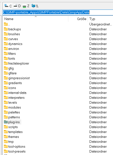

Ich habe gerade nur ein GIMP von portable Apps zur Hand. Dort wäre das so:
C:\GIMP-portable_Apps\GIMPPortable\Data\GimpAppData
Da erkennst du die bekannten Ordner von GIMP, auch einen plug-ins Ordner. Da würde ich das mal rein packen.
Wenn das nicht richtig ist, schau evtl. unter Bearbeiten > Einstellungen nach, was dort unter plug-ins angegeben ist.

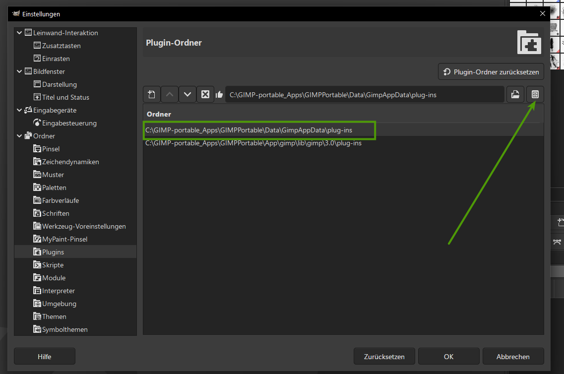

Öffne mal bitte dein portables GIMP und gehe unter Bearbeiten > Einstellungen > Ordner
dort die Liste auf klicken (mit dem kleinen Pluszeichen), dann zu Plugins gehen.
Vermutlich stehen dort zwei Pfade drin so wie hier:
Ich habe den aktiviert, in dem kein "lib" vorkommt.
Dann kann man auf das Dateikastensymbol klicken und sollte in dem plug-ins Ordner sein.
Wo der genau ist, hängt eben davon ab, wo du deine portable Version hingepackt hast.

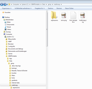

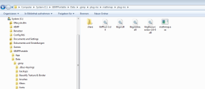

Hab noch was gefunden. Hast du noch Lust zu probieren?
Dann lade dir eine Version ohne Installer herunter:
https://www.web-zelios-program.info/mys ... taller.zip
Dann geht's so weiter:
1. Entpacken
2. Es ergeben sich zwei Ordner mathmap und mathmapw
2a. Finde den persönlichen GIMP Daten Ordner der portablen Version
3. der Ordner mathmap kommt in den persönlichen GIMP Ordner auf gleiche Ebene wie plug-ins, brushes, etc
4. der Ordner mathmapw kommt in den plug-ins Ordner
Das plug-in sollte dann in GIMP sein unter: Filters -> Allgemein -> Mathmap
Bin gespannt, ob's so geht.
