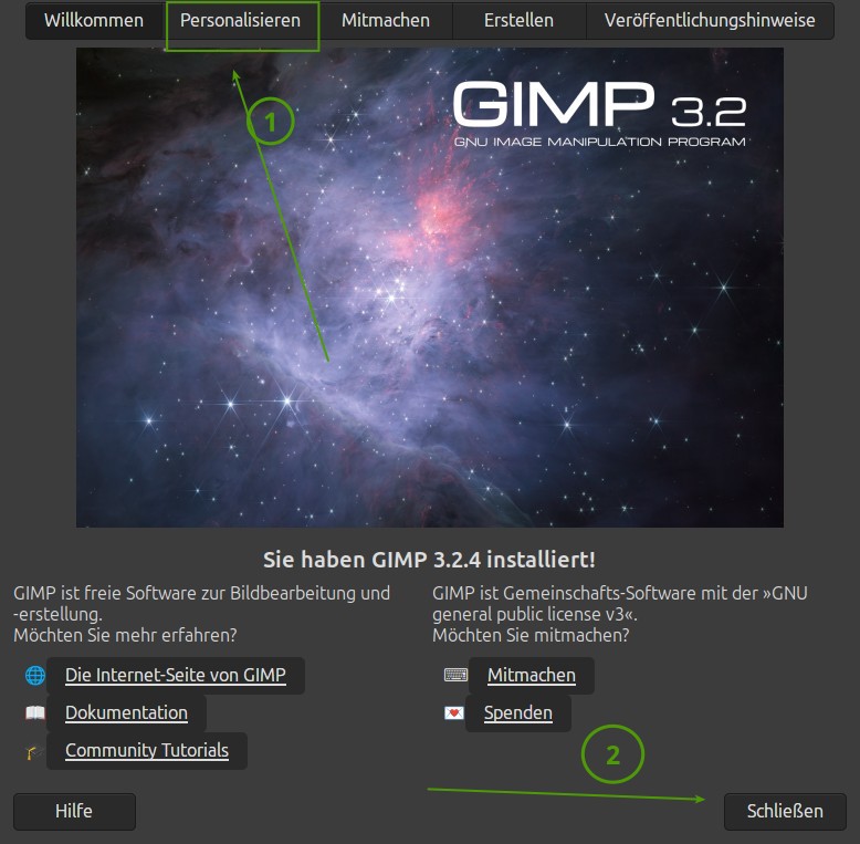

Nach der Installation von GIMP startest du das Programm mit einem Doppelklick auf das GIMP-Icon - genannt Wilber.
GIMP 3 empfängt uns mit einem Willkommensbildschirm:

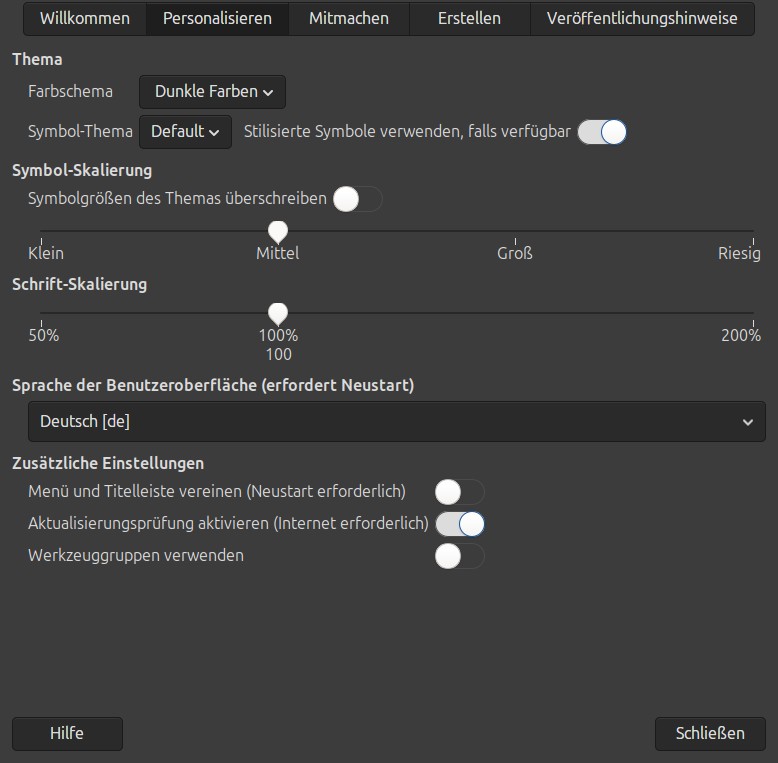

.Erste Einstellungen lassen sich bereits hier vornehmen. Klicke dazu auf den Reiter "Personalisieren":
Standardmäßig startet GIMP das erste Mal mit einem dunklen Hintergrund und minimalistischen Symbolen im Werkzeugfenster sowie zusammengefassten Werkzeuggruppen. Vielen gefällt das sehr gut. Außerdem verbraucht ein Fenster mit dunklem Hintergrund weniger Energie als ein Fenster mit hellem Hintergrund.
Arbeitest du also an einem Laptop auf Batterieversorgung, könntest du ein bisschen Strom sparen, wenn du den dunklen Hintergrund beibehältst.
Ich arbeite zu Hause mit GIMP nur an meinem großen PC. Ich mag den dunklen Hintergrund auch nicht so sehr, weil ich nicht alles so gut erkennen kann. Also stelle ich meinen Desktop um. Mach doch gleich mit, und wähle dir deinen Hintergrund selber aus.
Anmerkung Gimplyworxs:
Die neuen Screenshots und Videoanleitungen für GIMP 3 habe ich mit der dunklen Darstellung und den stilisierten Icons gemacht.
Gefällt mir sehr gut, ist für mich besser zu sehen - und ist eben der neue Standard. Nicht verändert habe ich Positionen von Docks,
so dass man alles auch mit einer anderen Farbeinstellung finden können sollte.
Manche Screenshots in diesem Kurs stammen noch von GIMP 2.10 - immer da, wo sich nichts Wesentliches geändert hat.

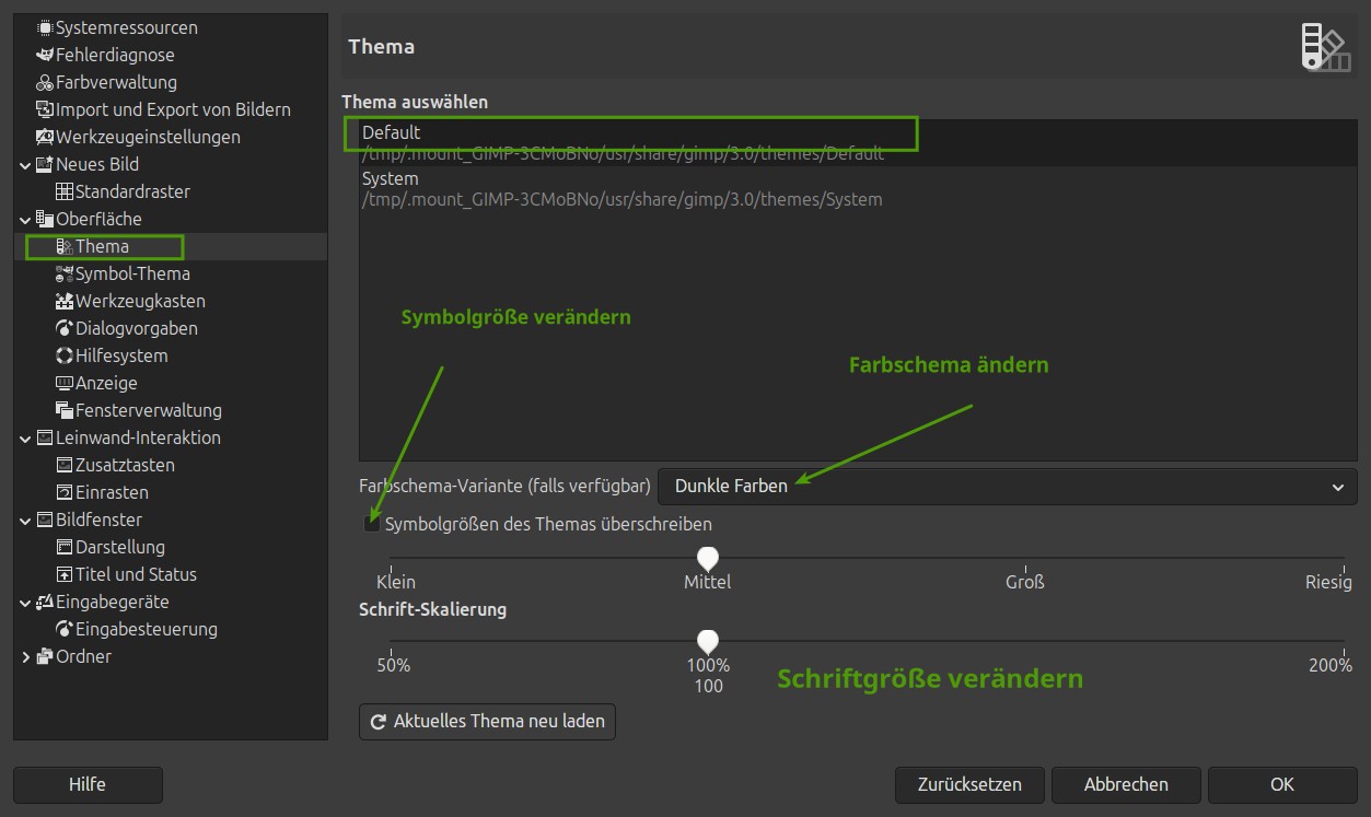

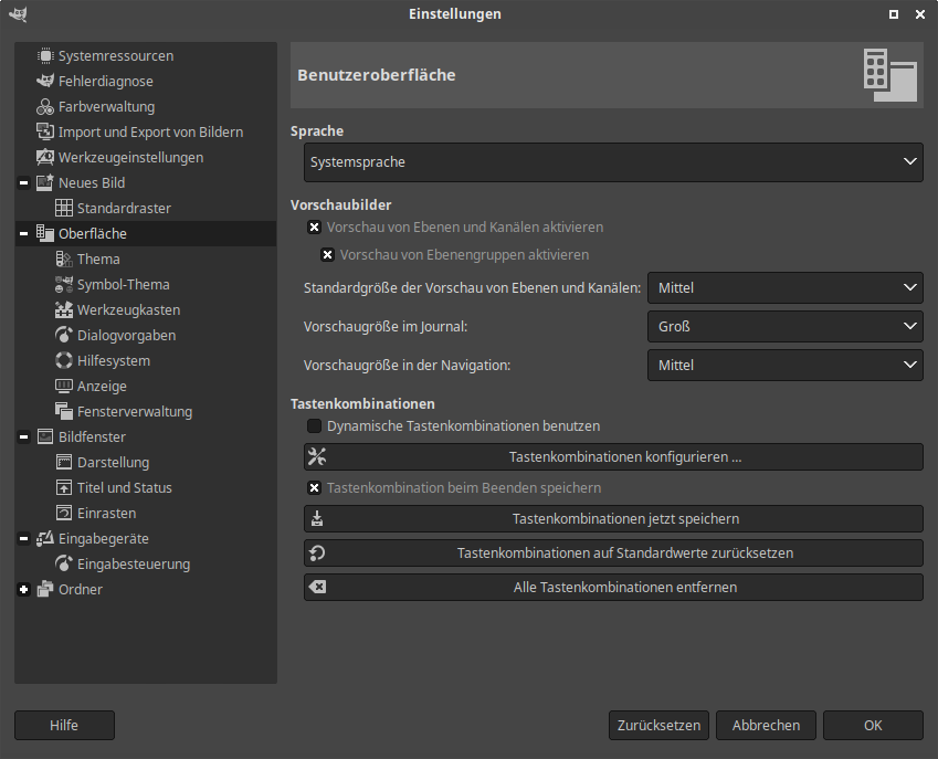

Zum Ändern der Einstellungen gehe also in das Menü Bearbeiten - Einstellungen.
Klicke in der Liste links auf Oberfläche - Thema

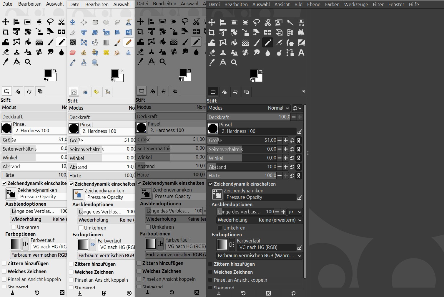

Hier hast du 2 Oberflächen zur Auswahl (Default und System). Darüber hinaus kannst du zwischen verschiedenen Farbvarianten wählen (hell, grau, dunkel).
Die Varianten in einer kleinen zusammngefassten Übersicht:
Stelle hier auch ein, wenn du größere oder kleinere Icons haben möchtest, oder wenn du eine andere Schriftgröße bevorzugst.
Setze dazu unter der Themenauswahl ein Häkchen bei "Symbolgrößen des Themas überschreiben". Nun kannst du den Regler darunter verschieben und gleichzeitig in deinem Werkzeugkasten sehen, wie groß die Symbole sind.
Schau dir alle Themen einmal an. Sobald du eines anklickst, wird es sofort auf GIMP übertragen.

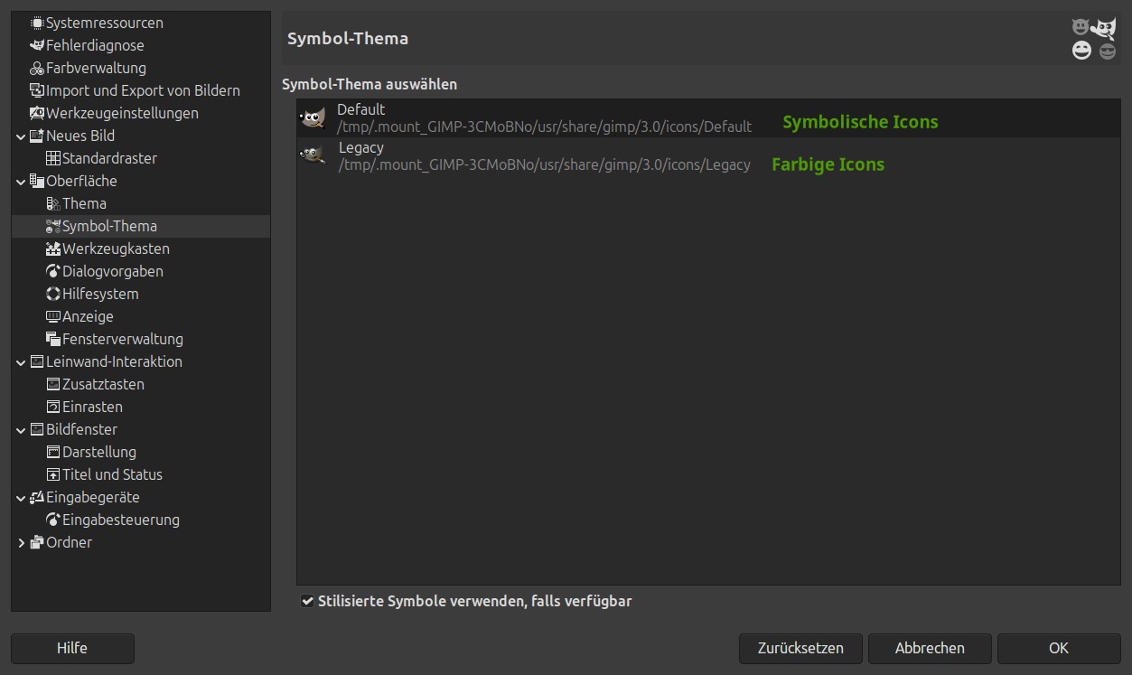

Bevor du deine Einstellungen nun mit OK bestätigst, kannst du noch die Art der Symbole anpassen, je nachdem, ob du lieber die stilisierten Icons magst oder die farbigen.
Klicke auf der Liste im linken Bereich der Einstellungen auf Symbol-Thema
Bei Default bekommst du Symbolische Icons, bei Legacy die bunten.
Nun klicke auf OK und starte GIMP neu, sodass die Einstellungen gespeichert werden.

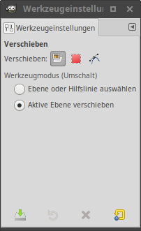

Das Werkzeugfenster ist in zwei Bereiche aufgeteilt. Oben befinden sich die Werkzeuge und unten die jeweiligen Einstellungen zu den Werkzeugen.
Aktivierst du z.B. das Text-Werkzeug, werden dir darunter die Eigenschaften des Textes angezeigt. Aktivierst du hingegen das Füllwerkzeug, werden dir die Einstellungen zum Füllwerkzeug angezeigt.
Am Fuß des Werkzeugfensters findest du Einstellungen zum Zurücksetzen der Werkzeugeinstellungen, zum Speichern und Entfernen. Das ist sehr praktisch.

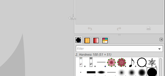

Die Fensteranordnung kannst du verändern, ganz nach deinen Vorstellungen lassen sich die Fenster in der Breite verschieben

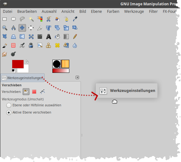

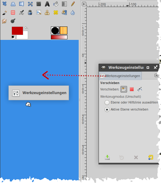

Alle Dialoge im GIMP kannst du verschieben und neu anordnen, wie du es möchtest. Häufiger kommt es jedoch vor, dass du versehentlich z. B. die Werkzeugeinstellungen aus dem Fenster löst. Dann liegt das Werkzeugfenster auf einmal über deinem Bildfenster. Das kannst du natürlich auch ganz bewusst machen.
Dazu musst du nichts anderes tun als das Wort "Werkzeugeinstellungen" anklicken, gedrückt halten und leicht verschieben (Drag & Drop)
Um die Werkzeugeinstellungen wieder an seinen Platz zu schieben, klickst du erneut auf das Wort "Werkzeugeinstellungen" und schiebst es wieder zurück. Hierbei färbt sich der Bereich, in den sich die Werkzeugeinstellungen einfügen, in deiner Systemfarbe ein. Bei mir ist das blau.
So kannst du mit jedem Dialog verfahren.

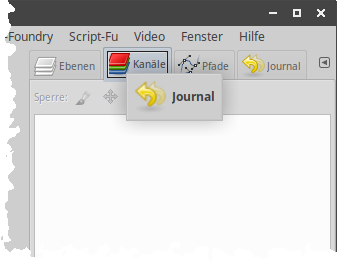

Die Dialoge im Dialogfenster lassen sich auch per Drag&Drop sortieren. Klicke einfach ein Register an und ziehe es an die gewünschte Stelle.

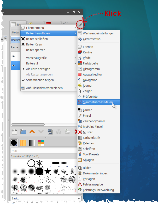

Zu den bereits vorhandenen Dialogen kannst du weitere hinzufügen. Klicke dazu auf das kleine Dreieck rechts neben den Registern und wähle Reiter hinzufügen.
