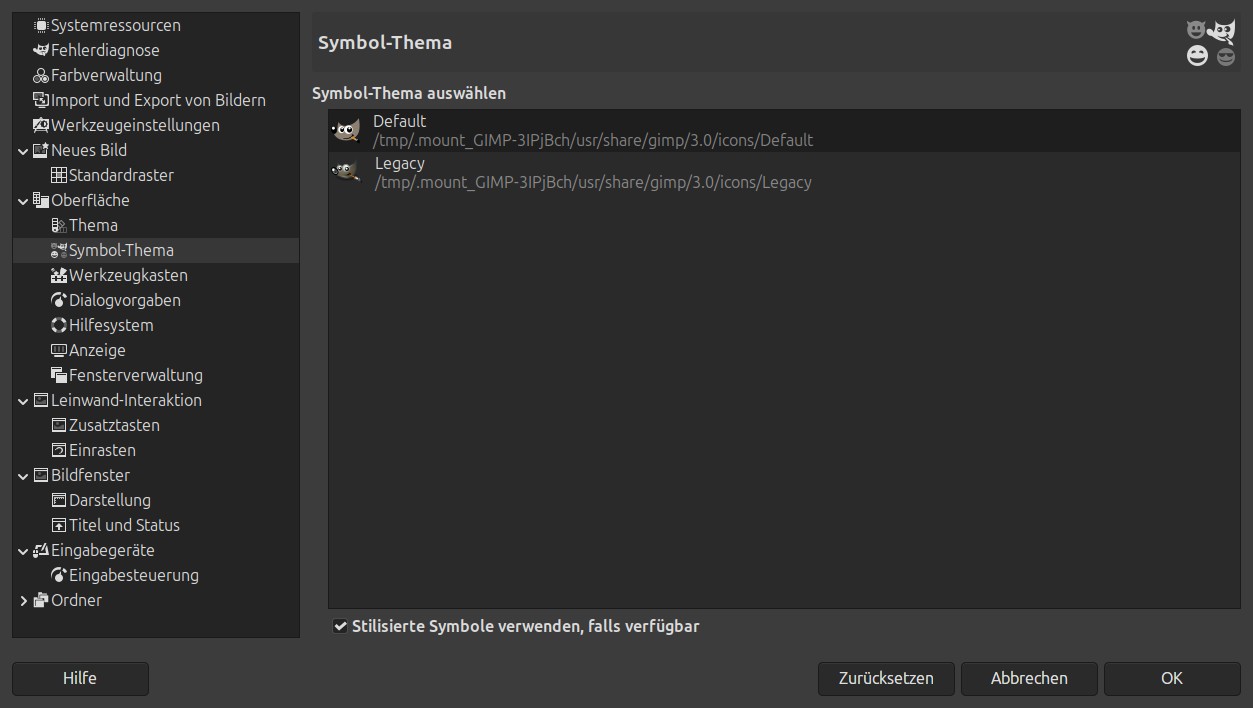

Bevor du deine Einstellungen nun mit OK bestätigst, kannst du noch die Art der Symbole anpassen, je nachdem, ob du lieber die stilisierten Icons magst oder die farbigen.
Klicke auf der Liste im linken Bereich der Einstellungen auf Symbol-Thema
Die Varianten:
Default + "Stilisierte Symbole verwenden, falls verfügbar" => Symbolische Icons
Default ohne "Stilisierte Symbole verwenden, falls verfügbar" => Farbige Icons
Legacy => Kleinere farbige Icons

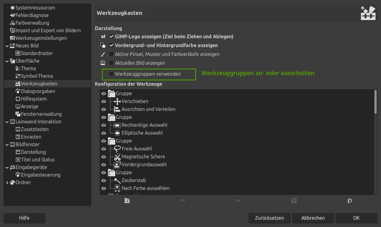

Als letztes schauen wir noch eben nach den Werzeugeinstellungen.
Wenn dir die Werkzeuggruppen nicht gefallen, kannst du sie hier abschalten und bekommst dann die Darstellung mit allen Werkzeugen auf einen Blick:

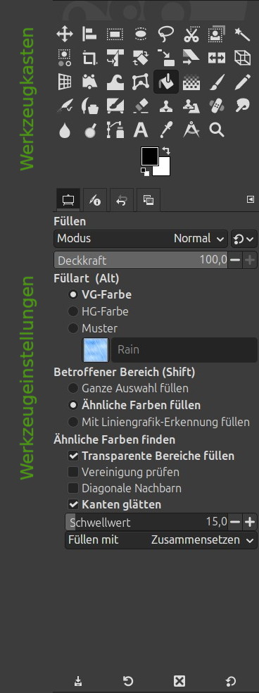

Das Werkzeugfenster
Das Werkzeugfenster ist in zwei Bereiche aufgeteilt. Oben befinden sich die Werkzeuge und unten die jeweiligen Einstellungen zu den Werkzeugen.
Aktivierst du z.B. das Text-Werkzeug, werden dir darunter die Eigenschaften des Textes angezeigt. Aktivierst du hingegen das Füllwerkzeug, werden dir die Einstellungen zum Füllwerkzeug angezeigt.
Am Fuß des Werkzeugfensters findest du Einstellungen zum Zurücksetzen der Werkzeugeinstellungen, zum Speichern und Entfernen. Das ist sehr praktisch.

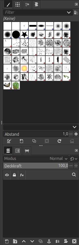

Das Dialog-Fenster
Auch das Dialogfenster ist in zwei Bereiche aufgeteilt. Eigentlich sind es zwei Gruppen von Dialogen, die zusammengefasst sind:
Pinsel - Muster - Schriften - Dokumentenindex
Im oberen Dialog-Dock findest du Ressourcen-Dialoge. Dort werden dir die Ressourcen für
Ebenen - Kanäle - Pfade
Das untere Dialog-Dock beinhaltet Dialoge, die dir Informationen zu deinem Bild geben. z.B.
Die Ressourcen, die du jetzt findest, werden mit GIMP geliefert. Du kannst aber auch Pinselspitzen, Farbverläufe, Paletten .... im Internet finden oder auch selber gestalten. Wie das funktioniert, lernst du später im Kurs.

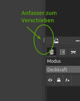

Alle Dialoge im GIMP kannst du verschieben und neu anordnen, wie du es möchtest. Häufiger kommt es jedoch vor, dass du versehentlich z. B. die Werkzeugeinstellungen aus dem Fenster löst. Dann liegt das Werkzeugfenster auf einmal über deinem Bildfenster. Das kannst du natürlich auch ganz bewusst machen.
Dazu musst du nichts anderes tun als das Wort "Werkzeugeinstellungen" anklicken, gedrückt halten und leicht verschieben (Drag & Drop).
Um die Werkzeugeinstellungen wieder an seinen Platz zu schieben, klickst du erneut auf das Wort "Werkzeugeinstellungen" und schiebst es wieder zurück. Hierbei färbt sich der Bereich, in den sich die Werkzeugeinstellungen einfügen, in deiner Systemfarbe ein.
So kannst du mit jedem Dialog verfahren. Die Dialoge im Dialogfenster lassen sich auch per Drag&Drop sortieren. Klicke einfach ein Register an und ziehe es an die gewünschte Stelle.
