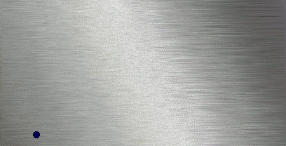

Öffne ein neues Bild 100px mal 200px. Male mit einem runden Pinsel einen Punkt in den unteren Bereich deines Bildes.
Füge eine neue transparente Ebene ein. Male auf ihr einen weiteren Punkt im oberen Bereich der neuen Ebene.
Fertig ist deine erste Animation.

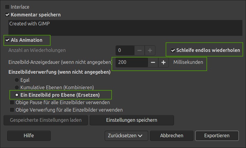

Beim Exportieren wirst du nach den Exporteinstellungen für GIF gefragt.
Hier aktivierst du die Option "Als Animation", "Schleife endlos wiederholen" und stellst die Pause auf 200 Millisekunden.
Die Einzelbildübergänge müssen auf "Ersetzen" eingestellt werden, da sonst nur der obere Punkt blinkt.

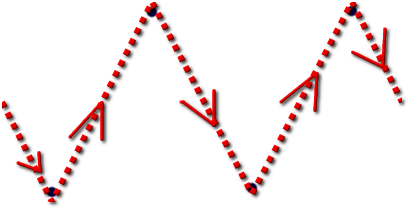

Möchtest du, dass ein Punkt durch ein Bild hüpft, überlegst du erst einmal, wie die Fluglinie sein soll. Als Orientierungshilfe kannst du einen Pfad zeichnen, wie der Punkt durch das Bild fliegen soll.
Um zum Beispiel diese Animation zu erstellen, setzt du Punkte an den Stellen, wo der Punkt die Richtung ändert. Der erste Punkt muss in der Mitte der Linie liegen, damit der Punkt in das Bild hinein fliegt und am Ende auch wieder hinaus fliegen kann.
Für jeden Punkt legst du eine neue Ebene an. Anschließend speicherst du deine Animation wieder als GIF. Achte darauf, dass du die Zeitabstände und den Wiederholungsmodus (Ersetzen) korrekt in den Assistenten einträgst.

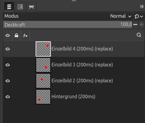

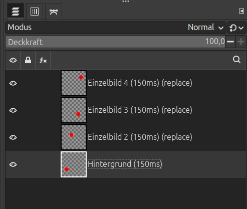

Öffnest du deine Animation mit Gimp, fällt auf, dass Gimp die Ebenen umbenannt hat. In den Ebenennamen stehen nun die Animations-Einstellungen jeder Ebene.
Einzelbild 1 bis 4 ist der individuelle Name jeder Ebene.
(200ms) ist die Zeit, die die Ebene in der Animation angezeigt wird.
(replace) ist der Anzeigemodus.
Möchtest du die Animation bearbeiten, wie z.B. die Anzeigedauer verändern, nimmst du die Änderungen in diesen Einstellungen vor.
Gimp kann die Animationseinstellungen nicht überschreiben! Einmal als Animation exportiert, musst du alle Animationsänderungen im Ebenendialog vornehmen!

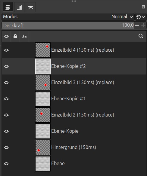

Möchtest du der Animation einen Hintergrund hinzufügen oder weitere Farben hinzufügen, musst du zuerst sie zunächst wieder in den RGB-Modus umwandeln. Menü Bild - Modus - RGB, da beim Speichern in das GIF-Format die Animation indiziert wird.
Jetzt kannst du deiner Animation einen farbigen Hintergrund hinzufügen. Den Hintergrund musst du jeder Ebene hinzufügen.

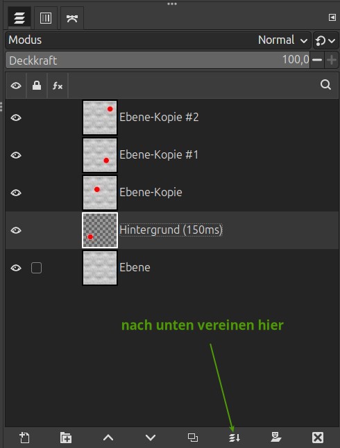

Gestalte deine Hintergrundgrundebene und dupliziere sie für jede Animationsebene. Verschiebe jeweils eine Hintergrundebene unter eine Animationsebene.
Vereine nun jede Animationsebene mit der darunterliegenden Hintergrundebene.
Hierbei verschwinden die Animationseinstellungen. Du musst also beim Speichern wieder angeben, wie lang die Anzeigezeit ist und in welchem Modus die Ebenen angezeigt werden sollen.

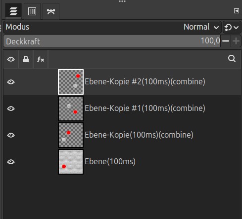

Rufe Filter - Animation - Optimieren für GIF auf.
Gimp vergleicht nun die Ebeneninhalte und löscht alle Flächen, die auf allen Ebenen gleich sind. Nur die 1. Ebene bleibt voll gefüllt. Gimp generiert ein neues Bild, in dem es die Animationseigenschaften bereits festlegt: Ebenennamen, Anzeigezeit und Wechselmodus.
Als Anzeigezeit legt Gimp automatisch immer 100ms fest. Möchtest du die Animation verlangsamen, musst du diese Zeiteinstellung ändern.
(combine) Bedeutet, dass Gimp die Ebenen miteinander kombiniert.
Die Ebenen werden also nicht ausgetauscht, sondern nacheinander alle Ebenen angezeigt.

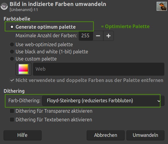

Woran liegt das? Nun Fotos haben viele Farben. Beim Umwandeln in GIF indiziert Gimp die Farben, wobei sie auf 256 Farben reduziert werden.
Gimp verwendet dafür einen einfachen Algorithmus.
Du kannst jedoch Einfluss darauf nehmen, auf welche Art die Farben umgerechnet werden. Um dieses "Bluten" zu unterbinden, indizierst du dein Bild vor dem Speichern ins GIF-Format.
Bild - Modus - Indiziert. Wähle als Rasterung Floyd-Steinberg (reduziertes Farbbluten)
