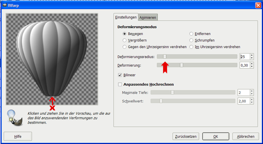

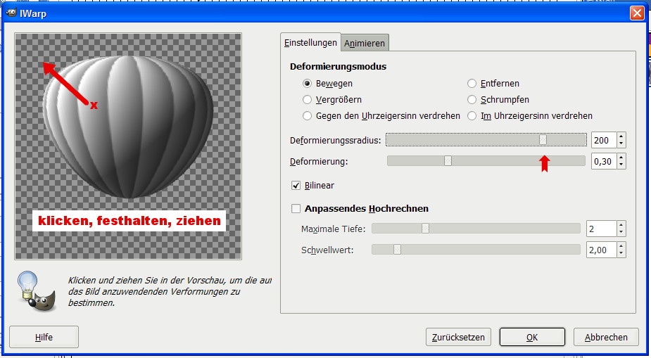

Rufe dazu den Filter -> Verzerren -> IWarp auf
In GIMP 2.10 wähle das IWarp-Tool im Werkzeugkasten
Den Deformationsradius setzt du ganz hoch auf etwa 200 und ziehst der Kugel die Ohren lang.
Verringere den Deformationsradius auf ca. 100.
Ziehe die Kugel nach unten und forme glattere Seiten.
Verringere den Deformationsradius weiter auf ca. 25 und flache die Unterseite etwas ab.
Sieht doch schon ganz gut aus, oder? :)
