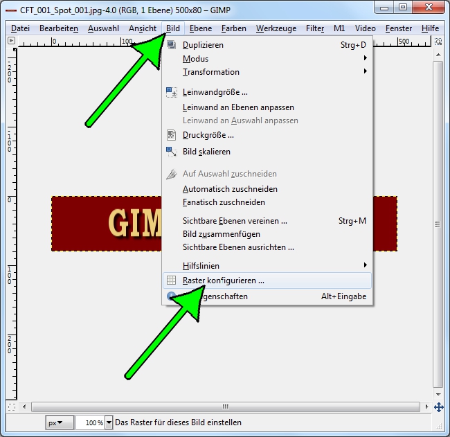

Zuerst wird ein Hintergrund erstellt, auf dem sich das Spotlight dann bewegen soll.
Für dieses Tutorial benutzen wir ein Banner mit dem Schriftzug: „GIMP-Werkstatt“

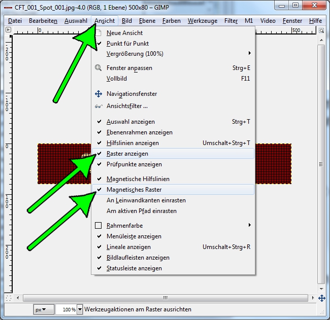

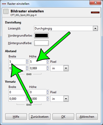

Darauf wird ein Raster mit 5 Pixel Abstand konfiguriert, angezeigt und auf magnetisches Raster gestellt.
Bild Bild Bild

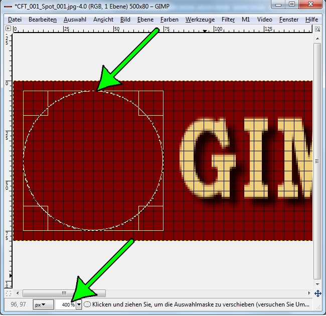

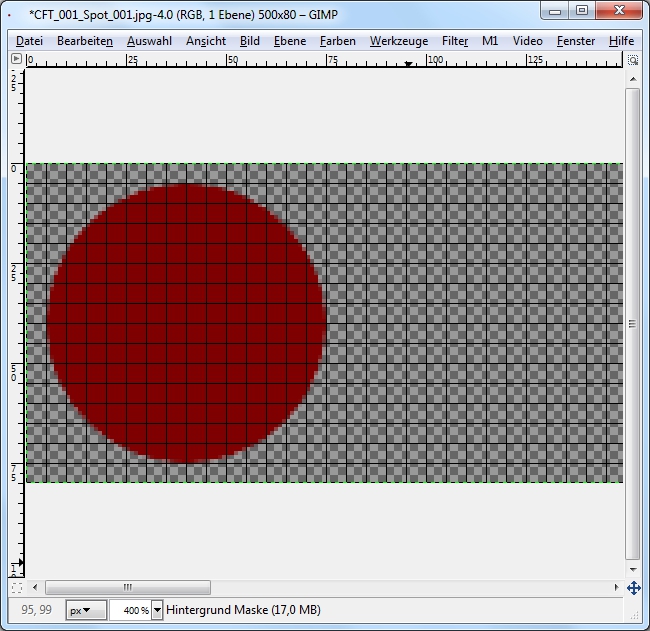

Erhöht nun den Ansichtszoom auf 400 % und
legt links vom Text eine kreisrunde Auswahl fest.

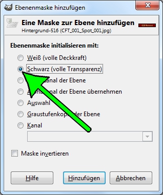

Jetzt fügen wir eine schwarze Ebenenmaske (volle Transparenz) hinzu (Ebene/Maske/Ebenenmaske hinzufügen …)

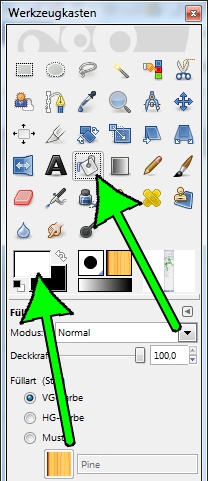

und füllen die Auswahl mit weiß.
Die Auswahl wird aufgehoben (Auswahl / Nichts auswählen).
Schon haben wir unseren ersten Spotlight-Punkt.

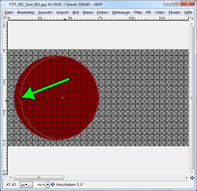

Für die nächsten Punkte gehen wir folgendermaßen vor

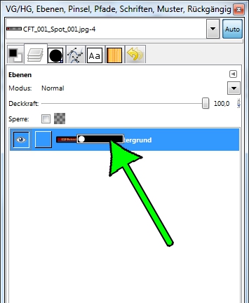

Aktiviert die Ebenenmaske (einfach auf die Ebenenmaske klicken)

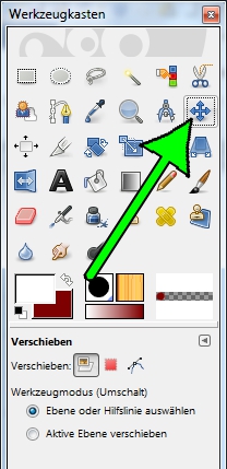

Und wählt das Verschieben-Werkzeug aus.
Wiederholt nun die folgenden ganzen ZWEI Schritte (hier kommt jetzt die Ausdauer ins Spiel. Es dürfen auch mal Pausen gemacht werden) bis zum bitteren Ende … nein, bis zum Ende des Banners reicht.

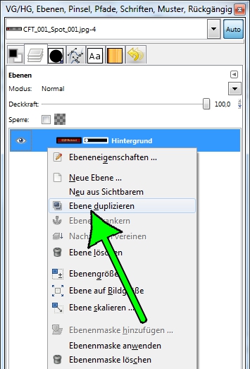

1. Ebene duplizieren
2. Die MASKE um eine Rasterbreite (5 Pixel) mit der Maus nach rechts verschieben

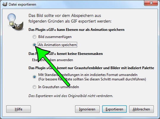

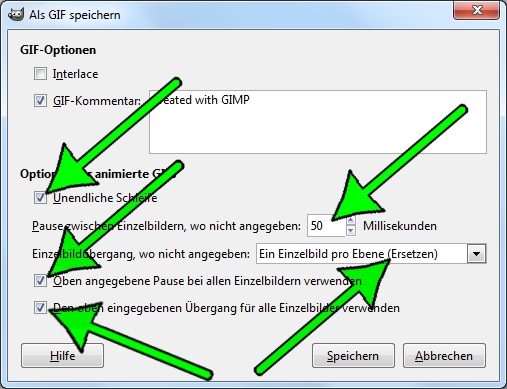

Danach „Speichern unter“ aufrufen und die Animation als GIF sichern.

    Öffnet dann die GIF
    Gebt Ihr den letzten Schliff
