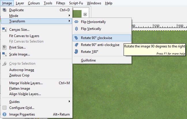

Nachdem du den roten Glitter und die grüne Textur (die 2.) in Gimp einzeln geladen hast, drehst du die grüne Textur um 90°.

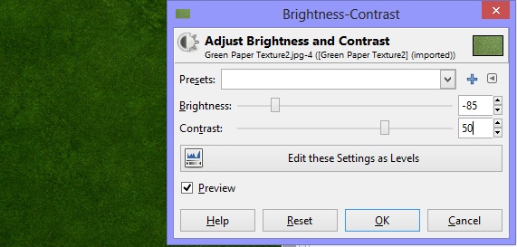

Als nächstes änderst du die Helligkeit und den Kontrast wie folgt ab:

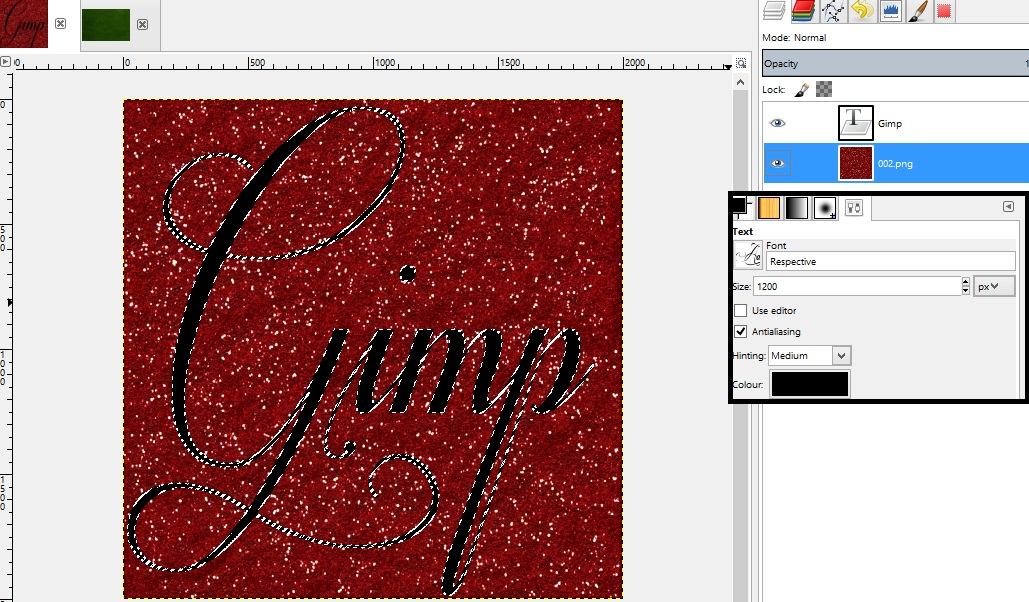

Dann wechselst du in das Bild mit dem roten Glitter und gibst deinen Text ein: Schriftart=Respectiv, Größe=1200.
Dann klickst du mit Rechtsklick auf die Schriftebene "Auswahl aus Alphakanal". Dann Markierst du die Ebene mit dem roten Glitter und drückst Strg+C.

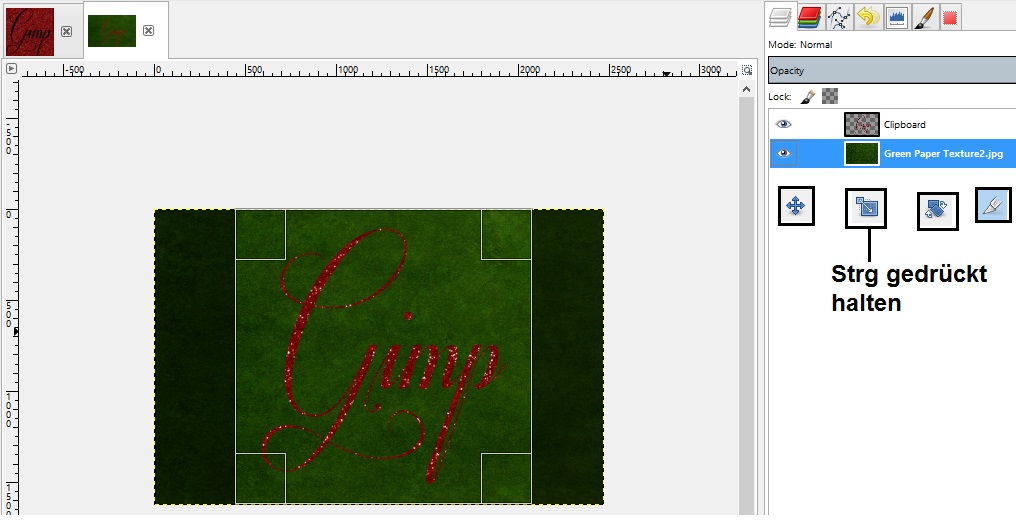

Wechsel nun wieder in das Bild mit dem grünen Hintergrund und Gehe auf "Editieren-Einfügen- Als neue Ebene einfügen" Scaliere, verschiebe und drehe die Schriftebene, bis sie dir gefällt. Wenn du willst kannst du so wie ich noch das Bild zurechtschneiden. Dafür das Skalpell-Werkzeug auswählen und mit Enter bestätigen.
Schritt 5:

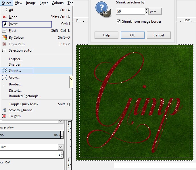

Markiere nun die grüne Ebene mit Strg+A und gehe auf Auswahl-verringern- und gib den Wert 50 Pixel an, und gehe dann wieder aus Auswahl - Invertieren. Kopiere das Markierte (Strg+C) und gehe in das rote-Glitter-Bild. Füge das Kopierte als neue Ebene ein und scaliere es so, dass es so groß wie möglich auf dem roten Glitter zu sehen ist. Rechtsklick auf die neu eingefügte Ebene: Alpha to selektion. Dann markiere die Glitter-Ebene und kopiere die Auswahl (Strg+C). Wechsel wieder in das Grüne Bild und füge das Kopierte als neue Ebene ein.

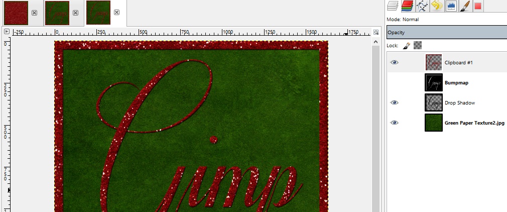

Scaliere und bewege nun das Eingefügte, bis es genau zum Rand reicht. Und füge die Schriftebene und Rahmenebene zusammen.
Schritt 7:

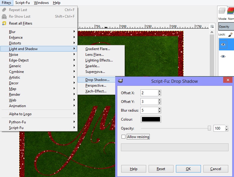

Füge nun einen leichten Schatten ein, indem du auf Filter - Licht und Schatten - Schlagschatten gehst.
Einstellunge in GIMP 2.10:

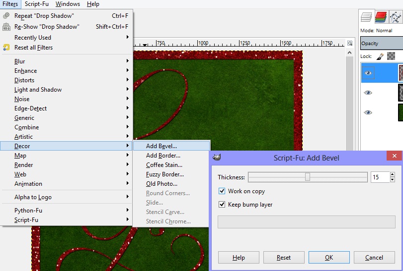

Markiere die Schrift-und Rahmenebene und gehe auf Filter--Add Bevel. Die Dicke sollte bei 15 Liegen und beide Haken aktiv sein.
