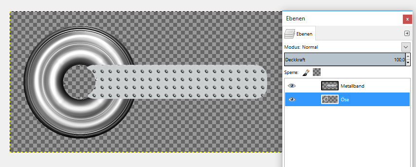

  • Öffne eine deiner Ösen, die du vielleicht schon nach meinem „Ösen-Tut“ erstellt hast, erweitere die Leinwand in der Breite (ggf. auch in der Höhe, aber das kannst du auch später noch machen)
  • Schiebe die Öse nach links
  • Neue transparente Leinwand, rechteckige Auswahl mit abgerundeten Ecken (ich habe Wert 50 verwendet)
  • Fülle diese Auswahl mit einem Metallic oder „Blech“-Muster
  • Gehe zurück auf die Ösen-Ebene, klicke mit dem Zauberstab in die Mitte und verkleinere die Auswahl um einige Pixel
  • gehe zurück auf die Ebene mit deinem Metallic-Band
  • lösche mit „Entf“ den Teil aus, der (zu weit) in die Ösenmitte ragt
  • die Spitzen solltest du mit einem weichen Radierer etwas an die Rundung der Ösenmitte anpassen
So könnte dein Bild jetzt aussehen:

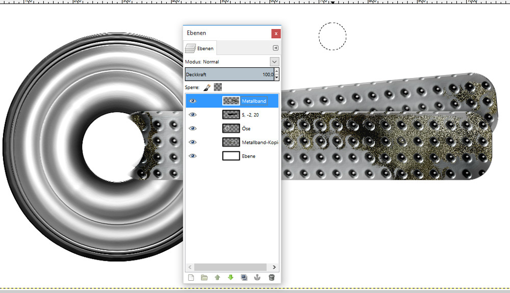

  • Verdoppele das Band und verschiebe es unter die Öse und verdrehe es etwas
  • Setze einen Schlagschatten auf dem vorderen Band wie im Screen gezeigt:
[Da wir nur dort die Schatten behalten wollen, wo sich die Teile überlappen, nimm das hintere Band in die Auswahl – Auswahl invertieren – gehe auf die Schattenebene und lösche den überstehenden Schatten mit „Entf“ weg)
Einen zweiten Schatten - nach unten - musst du noch setzen für die Abgrenzung des Bands auf der Öse. Diese musst du dann ebenfalls in die Auswahl nehmen, Auswahl invertieren, nach außen überstehenden Schatten löschen.
Die Bänder könntest du so lassen.
Ich habe sie aber etwas „korrodieren“ lassen wie folgt:
Wähle die entsprechende Bänderebene aus, nimm sie nicht in die Auswahl, sondern
klicke mit dem Füllen-Werkzeug und voreingestelltem Muster (hier: silber_korr_s ) auf Bereiche, die sich in Licht oder Farbe etwas von der übrigen Fläche abheben. Übertreibe nicht; es sieht am besten aus, wenn nur kleinere Bereiche eingefärbt werden.
