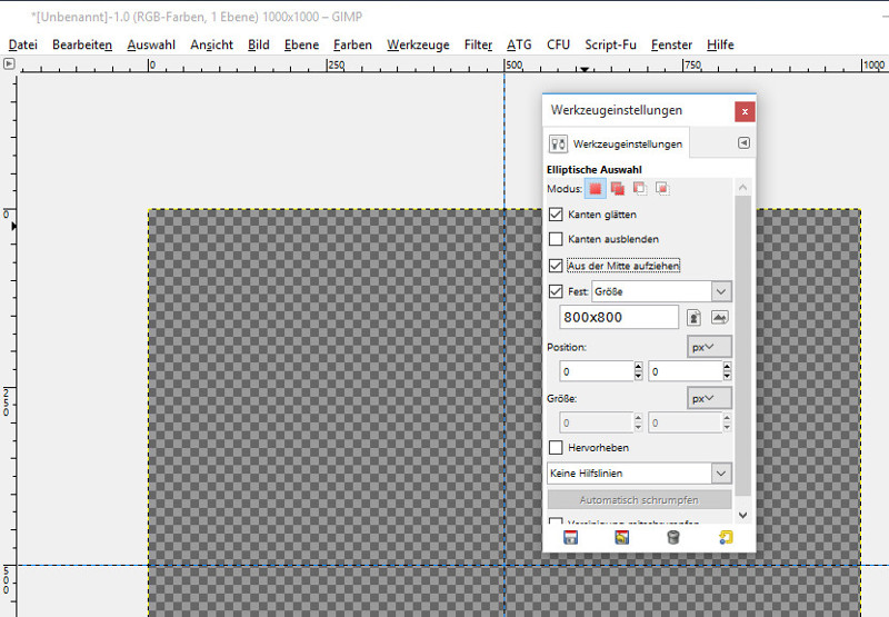

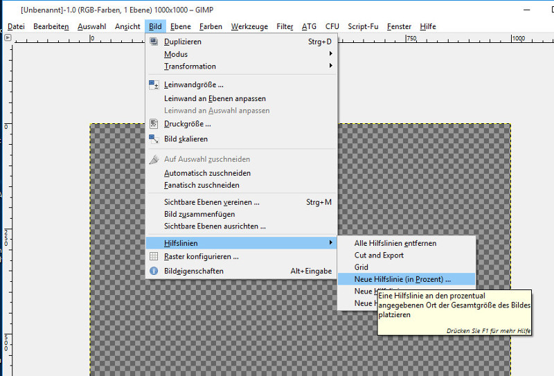

  • Öffne eine Leinwand, transparent, 1000x10000 px
  • Ziehe Hilfslinien mit je 50% horizontal und vertikal, damit du genau die Mitte treffen kannst
  • Ziehe mit der elliptischen Auswahl eine kreisrunde Auswahl auf, 800x800 px, wie gezeigt:

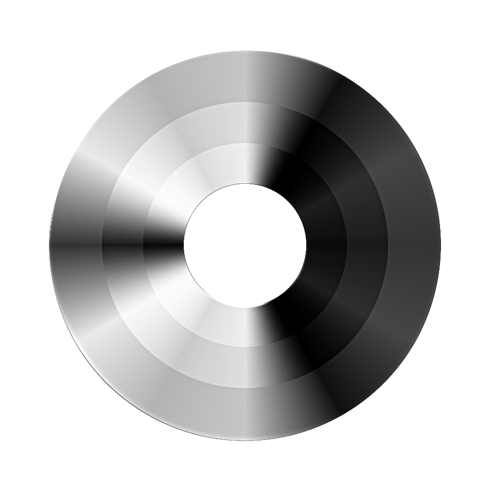

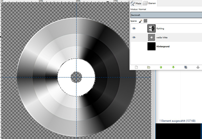

  • Fülle die Auswahl von der Mitte ausgehend mit einem Farbverlauf Full saturation spectrum wie im Bild gezeigt

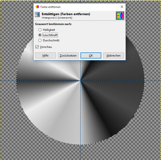

  • Wähle Farben – Entsättigen mit der Einstellung wie im nächsten Bild
  • Dupliziere diese Ebene 2- oder 3mal und verkleinere die Duplikate so, dass sie etwa 150 – 200 px kleiner werden. (Du kannst die Größe der „Tracks“ aber auch ganz nach Geschmack selbst wählen!) Achte darauf, dass die Größen von oben nach unten kleiner werden.
    Stelle die Ebenenmodi jeweils auf Überlagern, lasse die unterste auf „Normal“.
  • Hebe die Auswahl nicht auf und füge die Ebenen zusammen

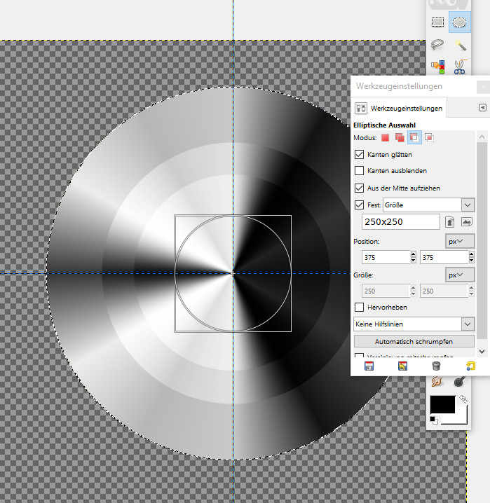

  • Wähle erneut die elliptische Auswahl, feste Größe 250x250 px., stelle auf von der Auswahl abziehen, Auswahl invertieren, und lösche mit Entf die Mitte heraus
  • Hebe die Auswahl auf und gib deiner CD jetzt einen Rand mit Filter Dekoration – Rand abschrägen mit kleinen Werten: 1-2mal mit „2“ und 1mal mit „1“… danach eventuell mit Filter – Verbessern – Unscharf maskieren etwas (mehr) Glanz (du kannst die Standardwerte verwenden!)
Dein Rohling müsste jetzt in etwa so aussehen:

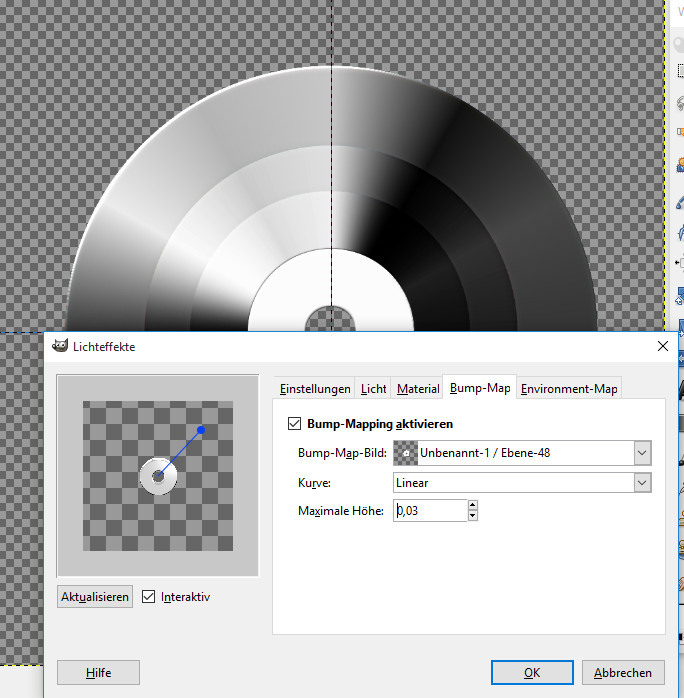

  • Setze die Deckkraft dieser „weißen Mitte“ herunter: auf ca. 35 – 50 und experimentiere etwas mit dem Filter Licht und Schatten – Lichteffekte.
– Ich habe hier noch die volle Deckkraft belassen zur besseren Sichtbarkeit. Probiere auch die Reiter Licht und/oder Material. Aber Vorsicht: zu große Werte ergeben sehr unebene Flächen; du solltest mit kleinen Parametern anfangen und dich langsam herantasten!

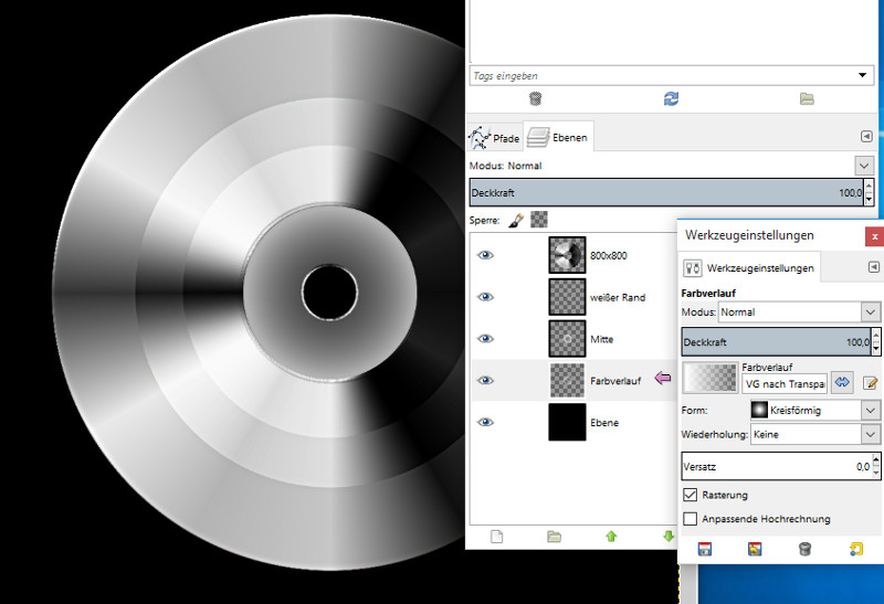

  • Nimm die weiße Mitte wieder in die Auswahl, dann - auf neuer Ebene! - Bearbeiten – Auswahl nachziehen, Vollfarbe (Weiß) , 2 px.
  • Hebe die Auswahl nicht auf, erstelle eine neue Ebene, schiebe sie unter die „weiße Ebene“ und fülle die Auswahl dort mit Farbverlauf wie im Bild gezeigt. (Probiere aus, ob dir die weiße Betonung im inneren Kreis oder im äußeren besser gefällt)
  • Wende auf die Ebene mit der nachgezogenen Auswahl (=weißer Rand) nochmals die Lichteffekte mit den Einstellungen von oben an.
  • Bumpe die Ebene „Rohling“ mit diesem weißen Ring (kleine Werte, etwas experimentieren!)

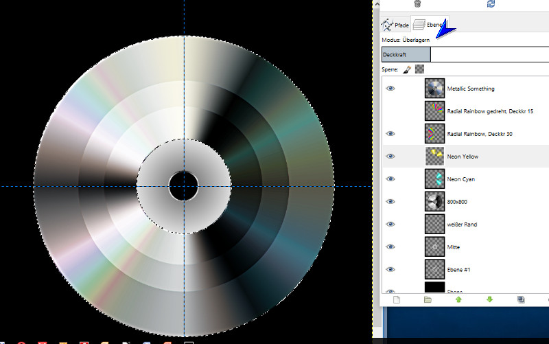

Als letzten Schliff kannst du deinem Rohling noch ein paar Farbspielereien verpassen (du hast doch noch die Hilfslinien?):
  • Rohling-Ebene in die Auswahl nehmen und jeweils von der Mitte aus auf jeweils eigenen Ebenen konische Farbverläufe anbringen wie im Bild gezeigt. Ebenenmodus auf Überlagern stellen und die Deckkraft reduzieren:
Geeignet für diese „Farbspiegelungen“ sind (deiner Experimentierfreude sind natürlich keine Grenzen gesetzt!)
Radial Rainbow
Neon Yellow
NeonCyan
Metallic Something

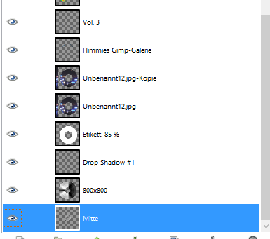

Robs Gestaltung hat mich noch auf den Gedanken gebracht, auch eine "Vorderseite" zu basteln. Auf der "Trackseite" wird kaum ein Bild (Lightscribe oder Druck) möglich sein in der Realität ... aber jede DVD/CD hat ja auch eine zweite Seite :mrgreen:
Also gestalten wir ein Duplikat des zuvor erstellten Rohlings so, dass wir noch eine - verkleinerte - Auswahl der Rohling-Ebene mit Weiß füllen, deren Deckkraft etwas herabsetzen und dann eine Grafik, ein Foto, o.ä., oben drüber platzieren und passend zurecht schneiden. Hier können wir dann noch mit Ebenenmodi spielen (Überlagern, Aufhellen ... usw.) - und eine Beschriftung aufbringen.
