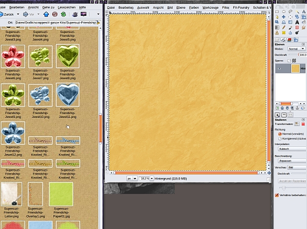

2.
öffnet einen Paper eurer Wahl im GIMP
3.
nun ordnet die Fenster so an,
dass das GIMP-Fenster neben dem Explorer-Fenster mit dem Kit ist
so sieht es bei mir nun auf der Arbeitsfläche aus
das ist ganz Praktisch,
da ich nun das Zubehör, was ich brauche
einfach nur im Ordner anklicken brauch
und mit gehaltener Maustaste in mein Bildfenster ziehen
und schon ist es direkt gleich in meinem Layout drin

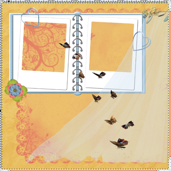

6.
ordnet alles so an, wie es euch gefällt,
ggf etwas drehen und meist auch verkleinern
schiebt im Ebenendialog das Paper*.png nach unten, dass es an 2. Stelle liegt
oder haltet euch an meinen Screen

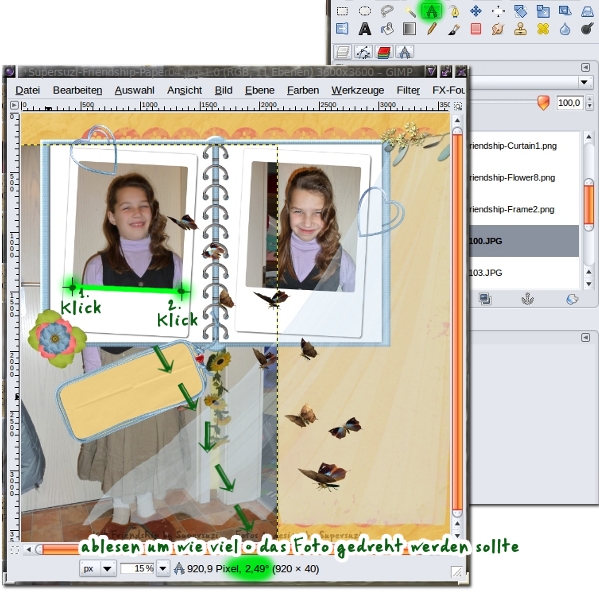

jetzt sucht euch Fotos aus, die ihr verwenden wollt und
zieht sie ebenfalls in das Layout
9.
dort schiebt sie an die richtige Stelle unter dem Rahmen
ggf müßt ihr diese auch wieder verkleinern und drehen
um die Fotos einfacher zu drehen, benutze dein Meßwerkzeug:
diesen Wert kannst du dann beim drehen gleich eintippen

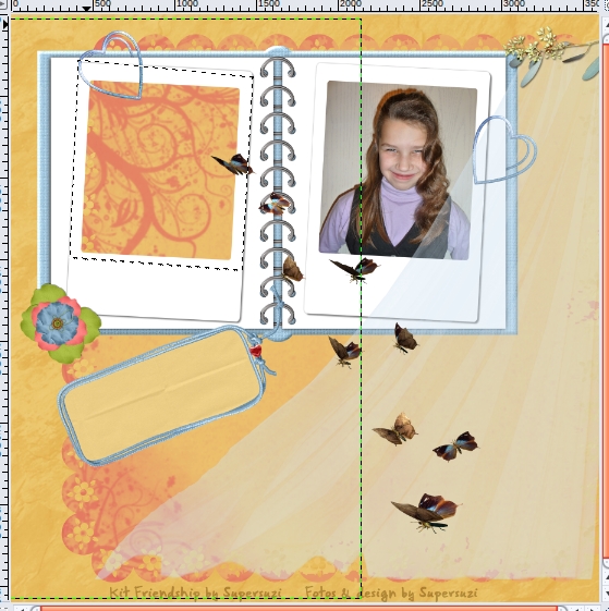

11.
nun wähle das Lasso und markiere grob den Ausschnitt,
der im Rahmen sein soll
12.
jetzt ein Klick auf die Ebenenmaske
und mit weiß füllen
schon ist das Foto wieder da
Auswahl aufheben
(falls du jetzt eine Stelle hast, wo das Foto nicht zu sehen ist
weil du bei der Auswahl vielleicht nicht richtig aufgepasst hast,
ist das gar nicht schlimm
nimm einfach einen weißen Pinsel und
male bei der angeklickten Ebenenmaske
einfach drüber)

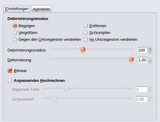

13.
wenn der Schleier so über deinem Foto liegt,
dass er einen Teil verdeckt,
markiere ihn im Ebenendialog und gehe auf
->Filter ->Verzerren ->IWrap
im Vorschaufenster kannst du dann den Schleier an der Stelle verschieben,
wo es nicht passt - ok und er passt, ggf nochmal wiederholen bis es passt

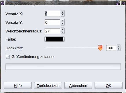

wir legen erst mal unter alle Elemente des selben Schatten:
das ist so mein Lieblingsschatten,
außer beim gelochten Paper da nehm ich
Weichzeichenradius 15
und die Deckkraft 80
17.

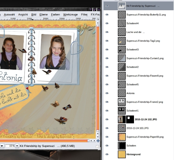

so, jetzt haben wir unter jeder Ebene
eine neue Ebene liegen mit dem Schatten
18.
was mir als erstes Auffällt,
hinter dem Schleier sieht es sch... aus,
da der so klasse transparent ist
also die Schattenebene gleich wieder löschen
und beim Buch radiere ich den Schatten innen weg,
also das was auf den Fotos zu sehen ist muß weg

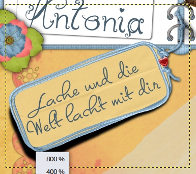

21.
noch einen Schatten ändern???
ja, den Schatten des Tags

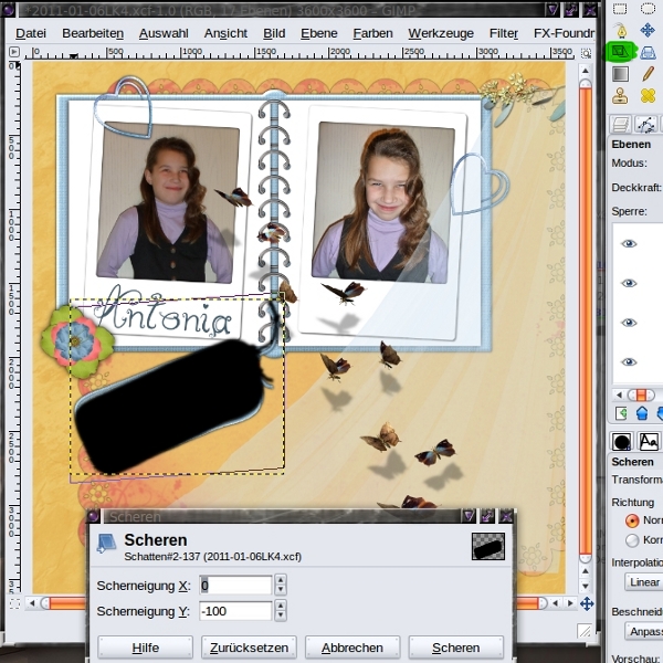

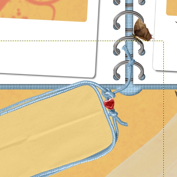

nimm dein Scheren-Werkzeug und verziehe den Schatten etwas:
22.
jetzt noch so schieben,
dass die Knoten und der Strick ordentlich passen
die transparenz nehme ich noch auf 50 runter
und nun ist auch der Schatten perfekt

jetzt nochmal kontrollieren ob unter allen Elementen ein Schatten ist,
Schleier hat keinen und die Textebenen auch nicht
gefällt es dir???

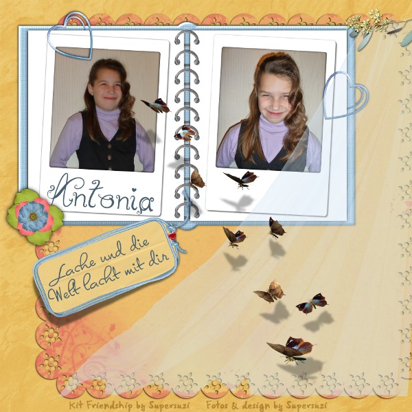

24.
ich speichere es nun einmal so als *.xcf ab
und dann gehe ich auf Bild -> Bild skallieren auf 600px
und dann als *.jpg speichern
so sieht mein fertiges Lo aus:
