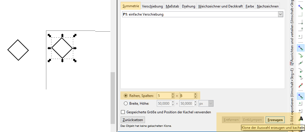

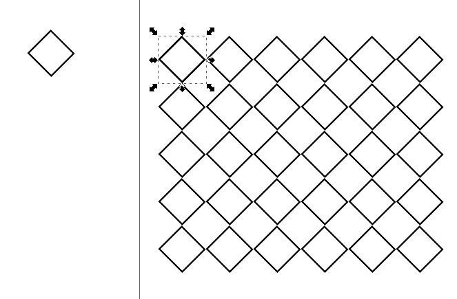

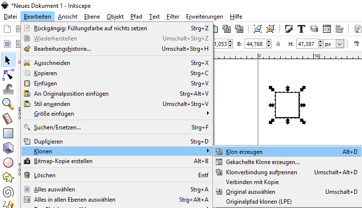

Hier zeige ich euch mal,wie ich die gekachelten Klone erstellt habe.
Als erstes erstelle ein Rechteck und drehe es
dann gehst du auf
Bearbeiten-Klonen-Klon erzeugen,
das untere Rechteck zur Seite schieben,
das andere in die obere linke Ecke platzieren.
Anschließend gehst du auf
Bearbeiten-Klonen-Gekachelte Klone erzeugen
folgendes Fenster öffnet sich,
die Daten können so übernommen werden.
Das sieht schon mal gut aus,vielleicht noch etwas langweilig,

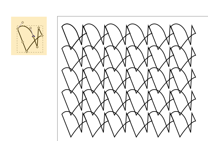

das läßt sich ganz leicht ändern indem du das zur Seite geschobene Rechteck aktivierst und in einem Pfad umwandelst,mit dem Knotenbearbeitungstool kannst du jetzt die Knoten bearbeiten,
jede Veränderung überträgt sich automatisch auf alle Rechtecke
Jetzt kann man es noch weiter bearbeiten mit Farben oder Mustern oder...
hier kann man sehr schön spielen.

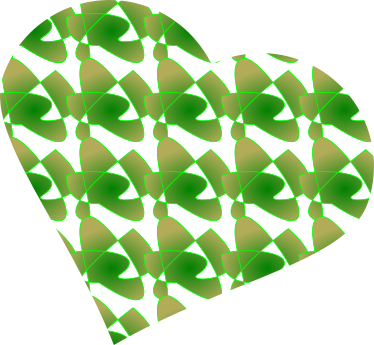

Mein erster Versuch nach Deinem Tut
Die geklonten Teile habe ich danach in eine Herzform zugeschnitten (Objekt - Ausschneidepfad - setzen)

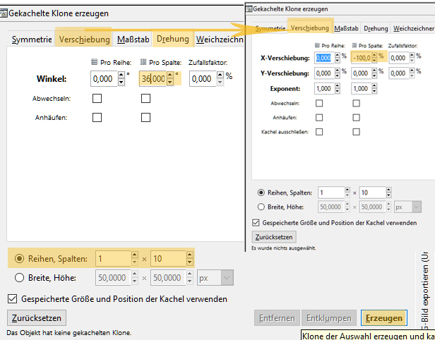

Achtung bei den Einstellungen:
Weil Inkcape auf die vorherigen Einstellungen zugreift, wähle vor dem "Erzeugen" den Reiter Verschiebung.
Für das Klonen in rechteckiger Fläche gibt für x- und y-Verschiebung die Werte Null ein, ebenso muss beim Reiter Drehung der Wert auf Null Grad stehen.
Für das kreisförmige Klonen ist der Wert beim Reiter Verschiebung pro Spalte minus 100,
beim Reiter Drehung pro Spalte abhängig von der Anzahl der Einzelbilder (z.B. für 6 Herzen - 360 geteilt durch 6 = 60 Grad)

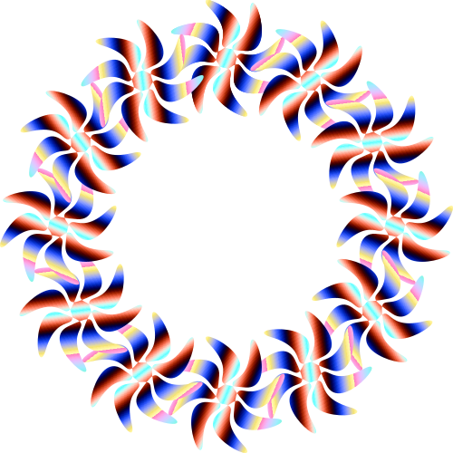

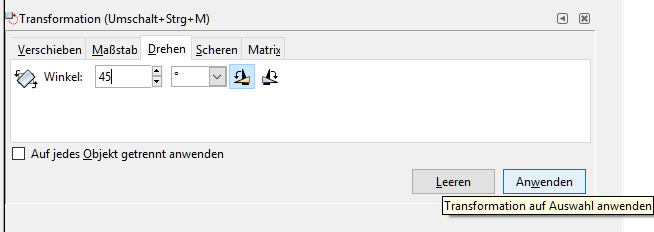

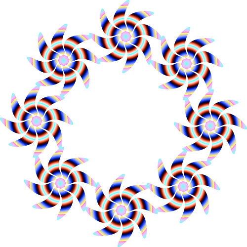

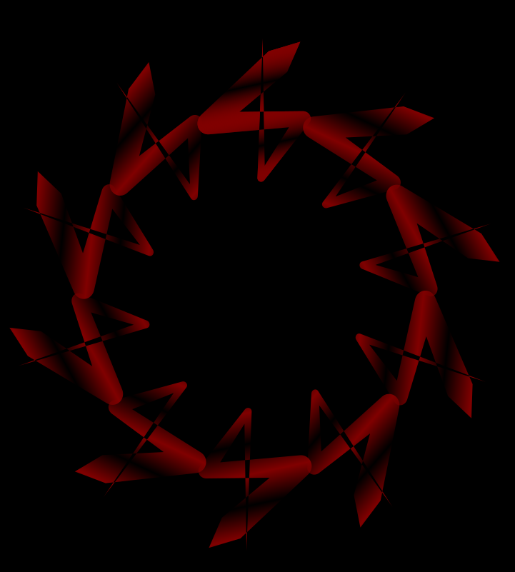

Bei den gedrehten Klonen habe ich mal einen 45-Grad-Winkel ausprobiert. Dann muss bei der Verschiebung 1 Reihe und 8 Spalten eingegeben werden. Durch das Spielen mit Gimp-Farbverläufen ergeben sich spannende Effekte.
Es muss nur einmal gekachelt werden und dann nur bei der Ausgangsform einen anderen Verlauf anklicken.
Bei Drehung von 30 Grad und 12 Spalten mit linearem Verlauf kommt so etwas raus

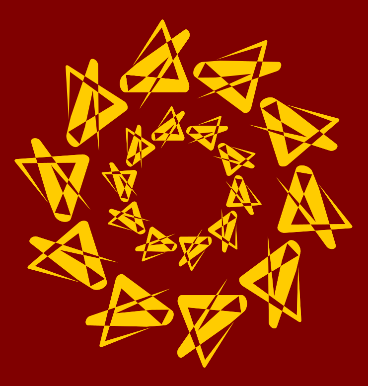

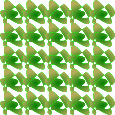

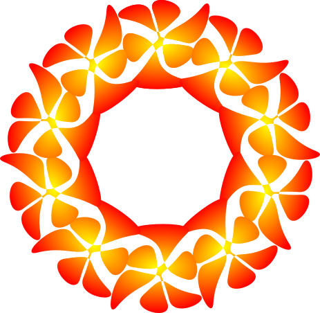

Jetzt geht es weiter mit den gekachelten Klonen. Die beiden ersten habe ich mal so gut es eben ging nachgebastelt. So richtig verstehe ich das mit den Einstellungen aber nicht. Der dritte ist nicht von mir, sondern von Eibauoma. Da sind die Klone ganz anders angeordnet, und genau das klappt bei mir überhaupt nicht. Deshalb bitte ich hier ganz dringend um Hilfe.

Beiträge: 1471
Re: Gekachelte Klone
Hallo ava,
Deine geklonten Kreise beweisen, dass Du das Prinzip dafür verstanden hast.

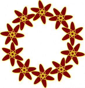

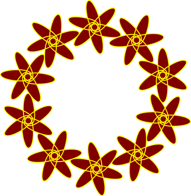

Sobald die Ausgangsobjekte aus Füllung und Kontur bestehen, wobei alle Konturen sichtbar obenauf liegen sollen, klappt das bei Inkscape1.2 folgendermaßen:
Für dieses Beispiel habe ich zuerst eine einfache schlanke Ellipse geklont. (Das Drehkreuz wird innerhalb der Ellipse etwas nach oben verschoben.)
(Auch mit dem Sterne-Polygone-Tool und Spiel mit den Anfassern lassen sich hübsche Ausgangsblüten herstellen)
Erzeuge so ein Objekt und färbe nur die Füllung.
Dupliziere das Objekt und färbe jetzt mit anderer Farbe nur die Kontur.
Die Füllung muss im Objektstapel unten liegen.
Alles mit Gummibandauswahl markieren, Objekt gruppieren.
Nach Bedarf das vereinigte Objekt bei geschlossener Klammer verkleinern
Die Auswahl in Drehmodus bringen.
Das Drehkreuz wie bereits geübt nach außen schieben.
Bearbeiten - Klonen - gekachelte Klone erzeugen
(Bei z.B. 12 Spalten jeweils um 30 Grad drehen)
Dokumenteneinstellungen anpassen.
