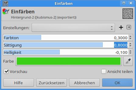

Nun noch ein bisschen Farbe: Farben - Einfärben

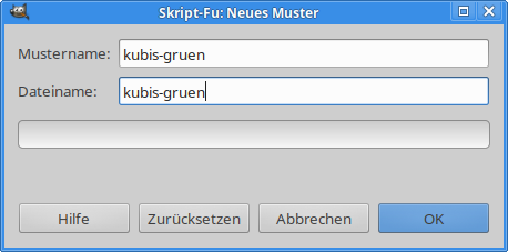

Wähle: Menü Bearbeiten - sichtbares kopieren
und anschließend: Menü Bearbeiten - Einfügen als - Muster.
Gib deinem Muster nun einen aussagekräftigen Namen und klicke auf OK
Du kannst es sofort verwenden. Du findest es im Muster-Dialog.
