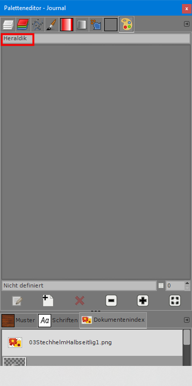

1.) Auf Paletten gehen und eine neue Palette zufügen, siehe Screenshot, rote Rahmen Bild
2.)Der Farbpalette einen neuen Namen geben, siehe Screenshot, rote Rahmen Bild

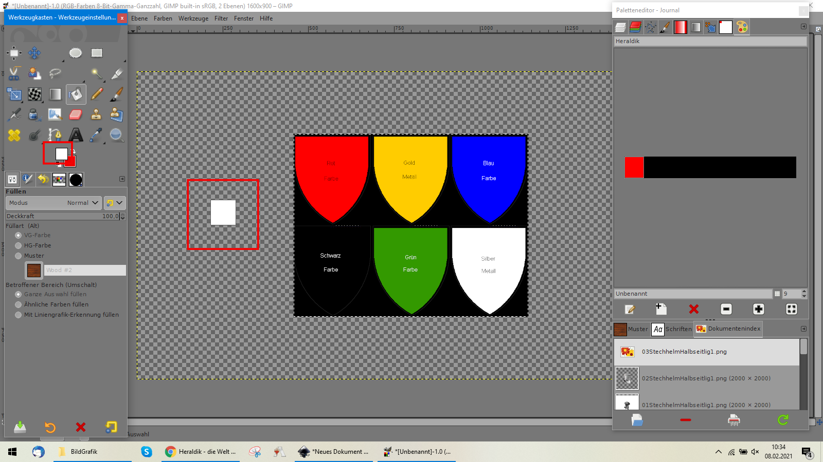

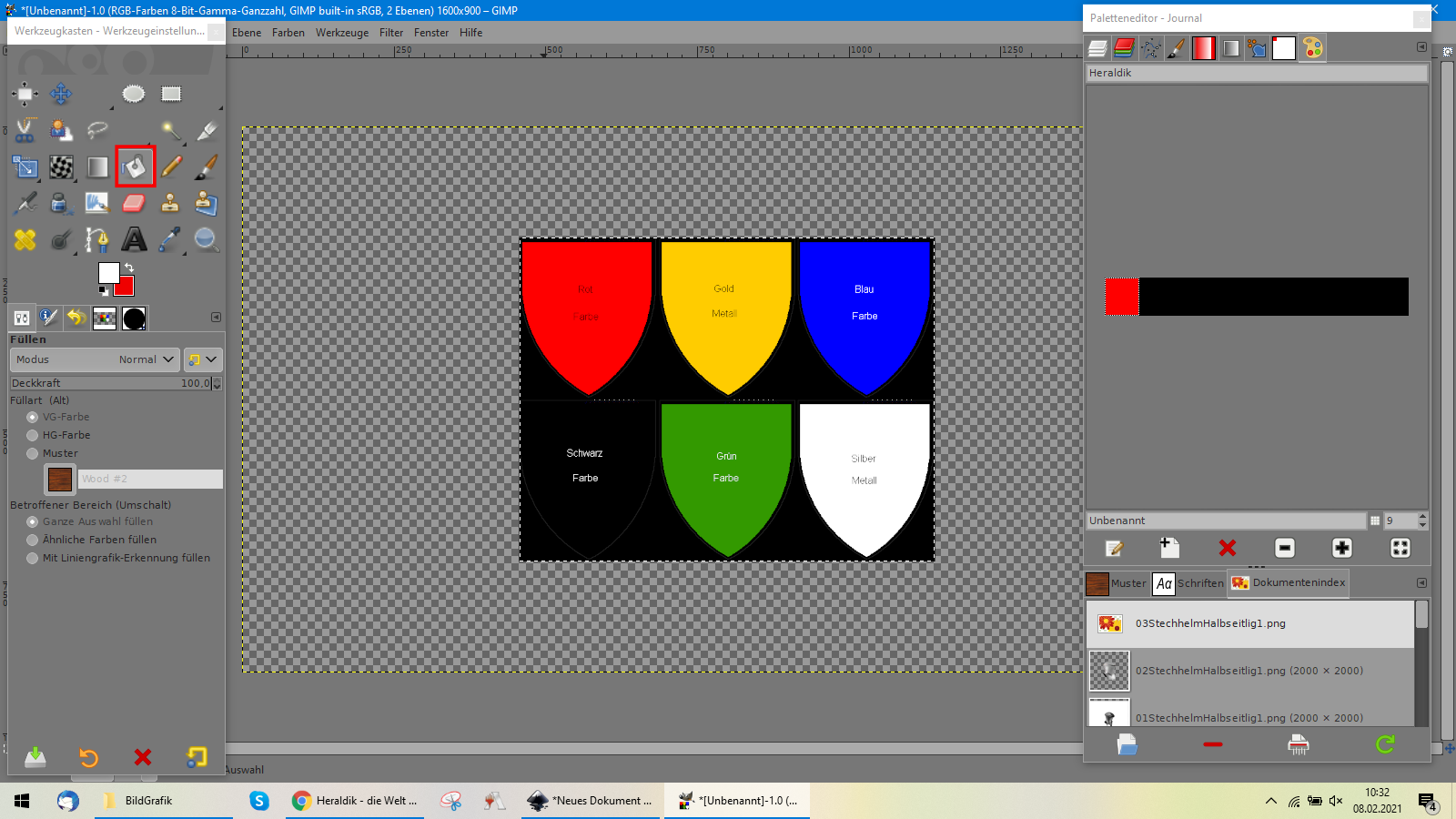

4.) Farbeeimer auswählen, siehe Screenshot, rote Rahmen Bild und mit gehaltene strg Taste nun die Farben auswählen
5.) jetzt nur noch die Farben rüber ziehen, siehe Screenshot, rote Rahmen Bild Fertig.
