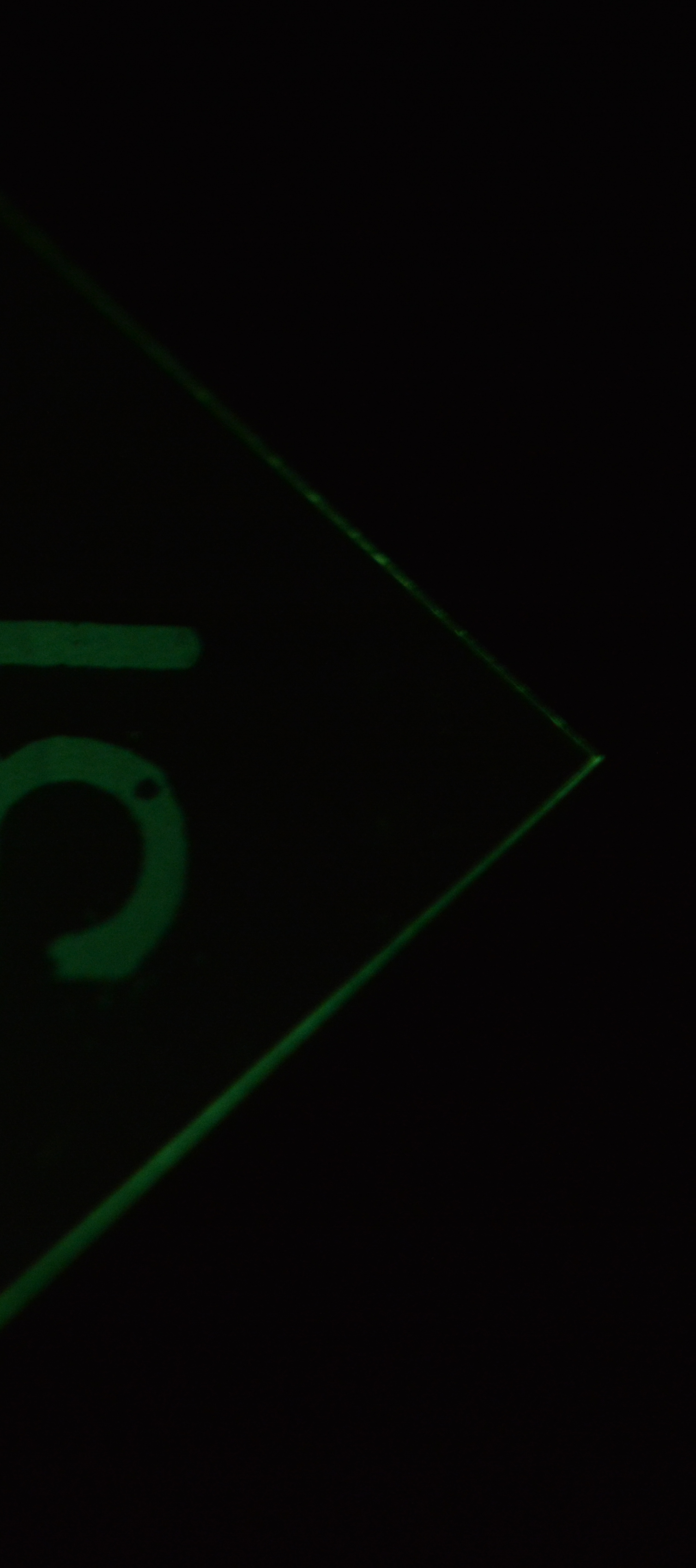

Moin,
ich habe eine Frage: Ich habe ein Foto mit schwarzem Hintergrund und einer mehr oder weniger leuchtenden Schrift darauf. Die Schrift ist sehr blass und ich möchte den Kontrast erhöhen. Allerdings soll der schwarze Hintergrund dabei schwarz bleiben. Wenn ich einfach nur am Kontrast und der Helligkeit regle, dann wird der Hintergrund grau.
Wie kann ich das anstellen?
Danke für eure Hilfe!

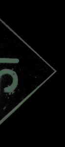

Re: Kontrast erhöhen - Hintergrund soll schwarz bleiben
Ich hab mal einen Teil des Bildes angehängt. Das vollständige darf ich nicht zeigen.
Das grüne soll einfach besser sichtbar sein, ohne das schwarz zu verändern.
Hallo Dödel,
denkbar wäre, das Schwarz aus deinem Bild zunächst zu entfernen und dann eine separate, komplett schwarze Bildebene dahinter zu legen. Dann kannst du das Grün aufhellen oder sogar farblich etwas verändern, ohne das Schwarz zu berühren.
Schaue dabei, dass dein Bild einen Alphakanal hat. Dann verwende das Nach-Farbe-auswählen-Werkzeug und klicke auf das Schwarz. Lösche das Schwarz einfach raus. Und erstelle, dann eine neue Schwarz-Hintergrund-Ebene. Ich habe es mal selbst auf die Schnelle gemacht. Falls dich das eine oder andere grüne Pünktchen stört kannst du es immer noch von Hand löschen. Und wie gesagt, falls dir das helle Grün so nicht gefallt, kannst du es ja noch feinjustieren.
Gruß, Martin
Gruß, Martin
