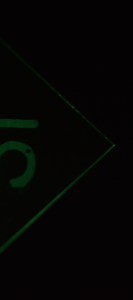

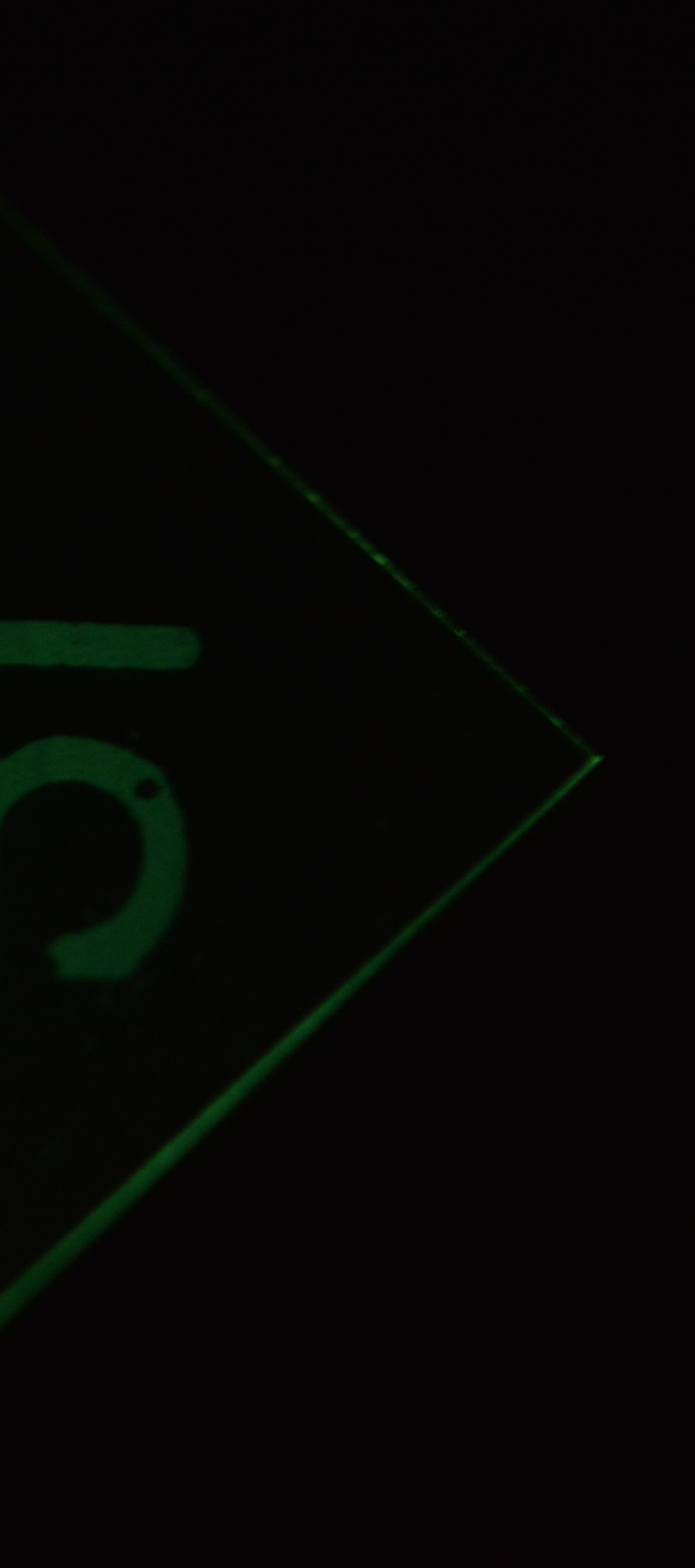

Beitrag von Dödel »
Ich hab mal einen Teil des Bildes angehängt. Das vollständige darf ich nicht zeigen.
Das grüne soll einfach besser sichtbar sein, ohne das schwarz zu verändern.

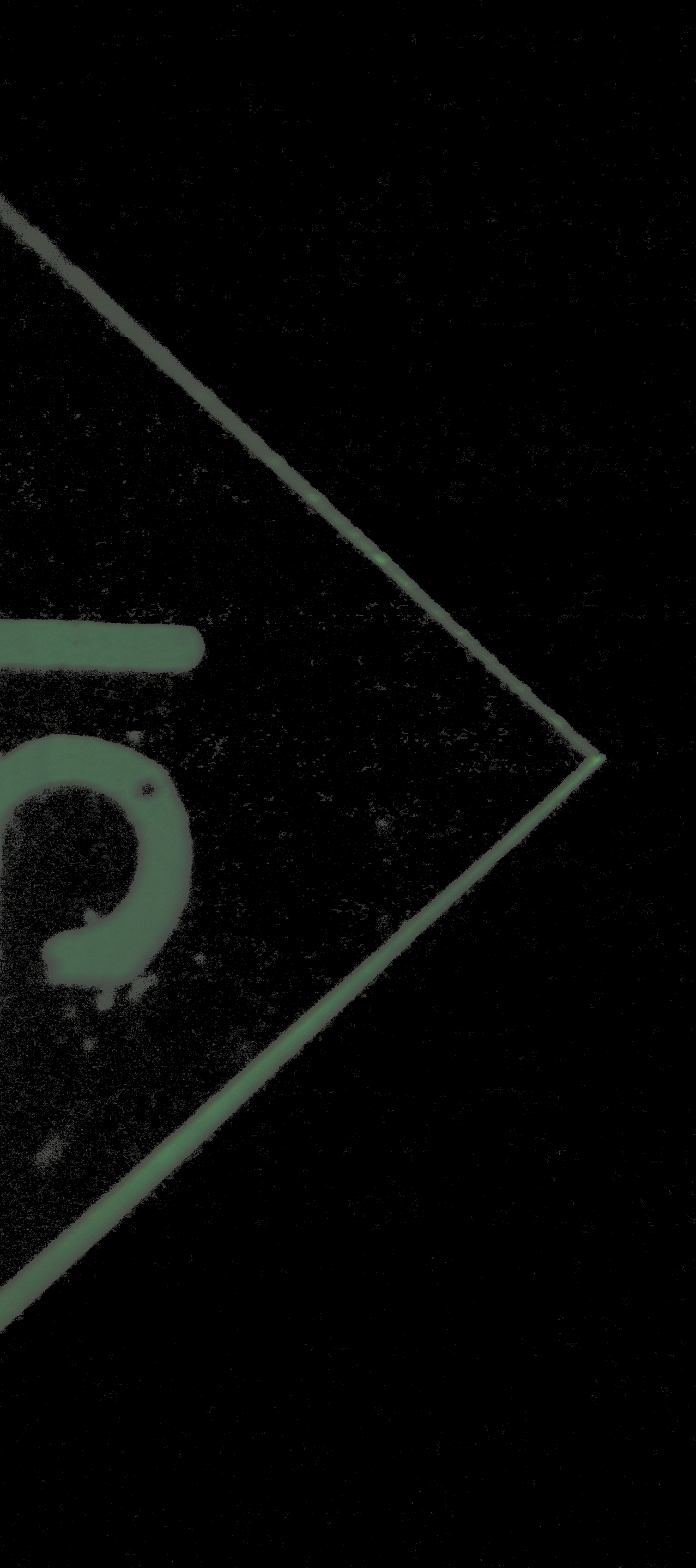

denkbar wäre, das Schwarz aus deinem Bild zunächst zu entfernen und dann eine separate, komplett schwarze Bildebene dahinter zu legen. Dann kannst du das Grün aufhellen oder sogar farblich etwas verändern, ohne das Schwarz zu berühren.
Schaue dabei, dass dein Bild einen Alphakanal hat. Dann verwende das Nach-Farbe-auswählen-Werkzeug und klicke auf das Schwarz. Lösche das Schwarz einfach raus. Und erstelle, dann eine neue Schwarz-Hintergrund-Ebene. Ich habe es mal selbst auf die Schnelle gemacht. Falls dich das eine oder andere grüne Pünktchen stört kannst du es immer noch von Hand löschen. Und wie gesagt, falls dir das helle Grün so nicht gefallt, kannst du es ja noch feinjustieren.
Gruß, Martin

Eine weitere Möglichkeit wäre, es mit den Farbkurven zu versuchen:
Gehe zu Farben > Kurven
Ganz links in dem Diagramm siehst du den Ausschlag für das Schwarze. Ziehe am Ende des Bereichs die schräge Linie ganz runter.
Damit bleibt schwarz auch schwarz.
Dann klicke einmal auf etwas Grünes in deinem Bild.
Im Diagramm erscheint jetzt eine Linie, die dein Grün repräsentiert.
Ziehe die Kurve nun entlang dieser Linie nach oben, bis es dir gefällt.
Ok drücken - fertig.

Danke für die gute Ergänzung, Gimplyworxs! Deine Lösung ist viel schöner und eleganter als meine. Und sie würde auch funktionieren, wenn der dunkle Hintergrundfarbton nicht ganz so einheitlich wäre, wie in unserem Beispiel. Einfach weil man mit der Farbkurve helle und dunkle Bildbereiche separat und ganz gezielt ansteuern und bearbeiten kann. :daumenhoch:

Danke, die Idee mit den Farbkurven hat wunderbar funktioniert!
