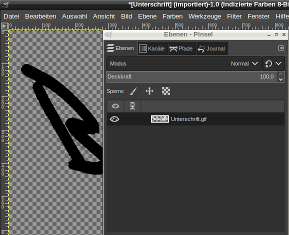

ich habe eine Strichzeichnung für die ich einen transparenten Hintergrund erzeugen möchte. Ich nutze Ebene -> Tranparenz -> Farbe nach Alpha und wähle weiß als transparente Farbe. Klappt super die Vorschau sieht gut aus, der Hintergrund hat Karo-Muster. Fix Exportieren als png ... Und beim Wieder-Einlesen sind alle schwarzen Striche plötzlich weiß? Was mache ich hier falsch?

1. Bild nach Öffnen:
2. Nach Alpha-Kanal nach Farbe:
3. Speichern als PNG:
4. Wieder öffnen des gesicherten PNGs:

@BastiL:
Dein Bild ist im Modus "Indizierte Farben".
Ändere das mal in "RGB" unter Bild > Modus
Das sollte das Problem beheben.
Re: Transparenz in Strichzeichnung
Die Änderung auf "RGB" hat das Problem gelöst, vielen Dank.
