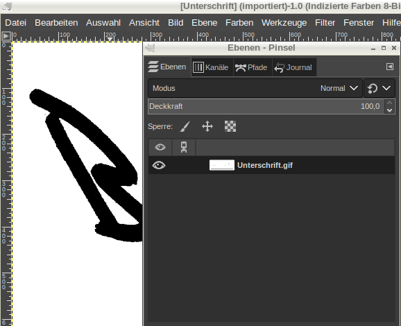

1. Bild nach Öffnen:

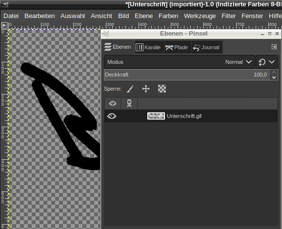

2. Nach Alpha-Kanal nach Farbe:

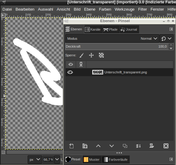

3. Speichern als PNG:

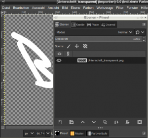

4. Wieder öffnen des gesicherten PNGs:
