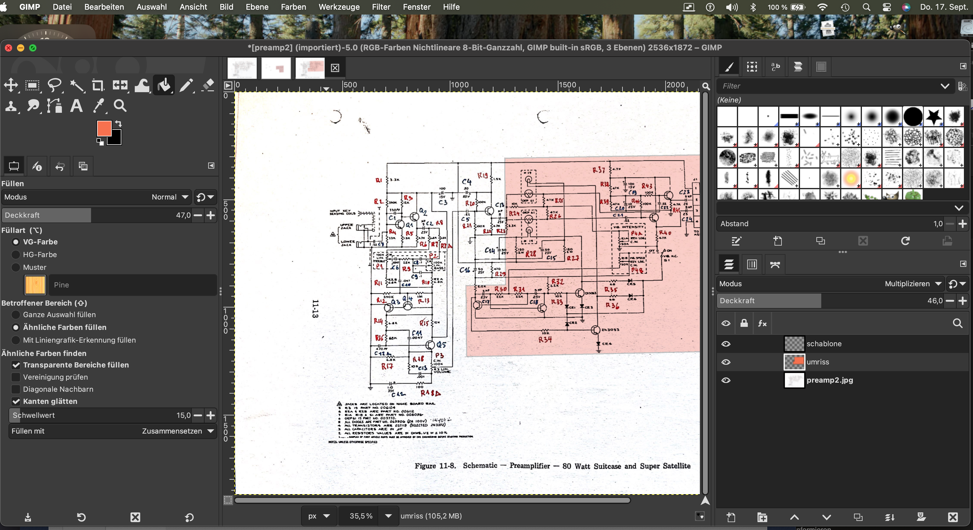

@anke: Danke. Hab's selbst nicht mehr verstanden, was ich schrieb.
Habe noch mal einen neuen Anlauf gemacht.
Zeichnung erstellt
Neue Ebene
in die Neue Ebene Umriß gemalt
Umriß gefüllt und Deckungskraft 50%
Sieht so OK aus, nur würde ich jetzt gerne den Rand (Umriß) löschen. Die schwarzen Linien stören.
Grüße
Christoph
Ein .xcf kann ich hier nicht hochladen?

- Beiträge: 3727
Re: Bereich mit Pfad umranden und dann transparent ausfüllen
Doch, kannst du. Packe sie einfach als .zip Datei und hänge sie an.
Den Rand wieder wegbekommen?
Auswahl mit dem Zauberstab innerhalb vom Rand, (oder mir der Rechteckauswahl)
Auswahl > Invertieren
Entfernen Taste drücken
Ich habe die Füllung noch in derselben Ebene wie "umriss". Wenn ich auf Ebene "schablone" umschalte und innerhalb des Linienzugs fülle, wird das ganze Blatt gefüllt.
Mit Zauberstab selektiert - geht
Auswahl->Invertieren ->marching ants sowohl in der Auswahl wie im Rahmen des gesamten Bildes
DEL - nichts passiert

- Beiträge: 3727
Wenn deine Konturlinie auf der Umrissebene ist,
solltest du per Rechtsklick auf diese Ebene eine Auswahl aus Alphakanal treffen können.
Damit hast du die Auswahl.
Dann kannst du im Menü Auswahl diese verkleinern um 3 oder 5 pixel, sodass du innerhalb der Linie bist.
(Strg +z) machts rückgängig, wenn's nicht passt.
Dann Auswahl > Invertieren und löschen via Entf. Taste.

- Beiträge: 3727
Fangen wir mal ganz von vorne an, weil ich langsam nicht mehr weiß, was du eigentlich machen möchtest und wo es hängt.
Du hast eine .xcf Datei angehängt, die habe ich geöffnet. Die Ebenen, die du angelegt hast, sind gut so.
Den Umriss auf einer Ebene, die Füllfläche auf einer anderen. Das passt. Wenn du den Umriss hast und das Innenleben füllen möchtest geht das am besten so:
Wenn du diese ganzen Ebenen so noch hast, und möchtest den Umriss weg haben, mach auf deiner umriss Ebene einfach das Auge zu.
Oder lösche die Ebene (dann ist sie aber wirklich weg - blöd, wenn man's doch nochmal braucht).
Oder hast du deine Ebenen vereinigt und willst dann die Umrisslinie weg haben?
- Beiträge: 3727
Angenommen du hättest Füllung und Umrandung auf einer Ebene, und willst die Umrandung nun doch nicht,
dann könnte man es so machen:
(Zur Verdeutlichung habe ich den Auswahleditor mit eingeblendet, dann sieht man die Auswahl besser.
Weiß ist ausgewählt, schwarz nicht).
