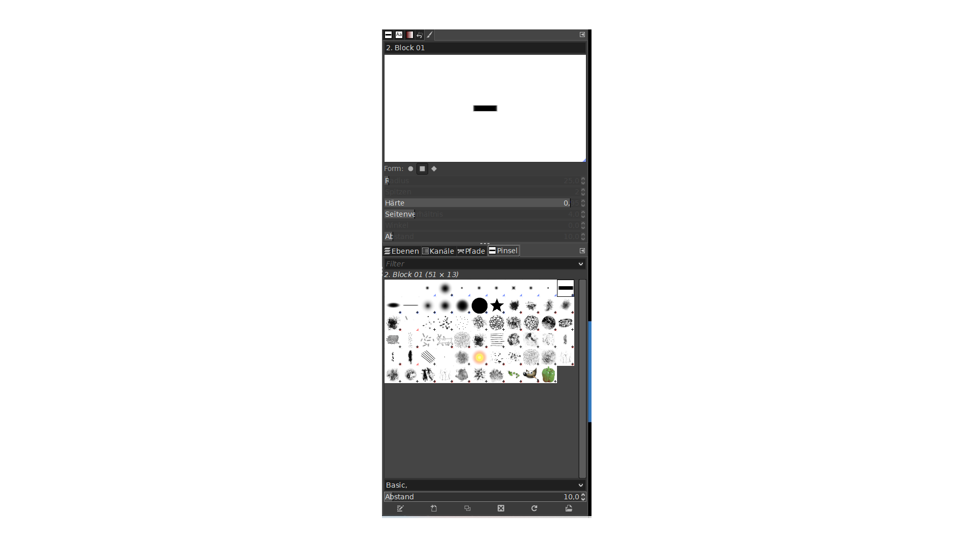

Hallo, ich bin GIMP Neuling. Vorher habe ich das meiste mit Inkscape gemacht.Ich heb im Moment das Problem dass ich in GIMP den Pinseleditor nicht verwenden kann. Für die Pinselgröße erscheint keine Maske, auch die anderen Werte lassen sich nicht ändern. Ich habe schon versucht mit Neuinstallation, bringt aber auch nichts. Hatte dieses Problem schon mal jemand? Martin

Hallo Martin,
die mitgelieferten Pinsel kannst du nicht bearbeiten.
Du kannst sie aber kopieren - und dann auch bearbeiten.
Kopieren geht mit dem 3. Icon unten beim Pinseleditor.
Um nur die Größe zu ändern brauchst du aber den Pinseleditor nicht. Da reichen die Werkzeugeinstellungen:
