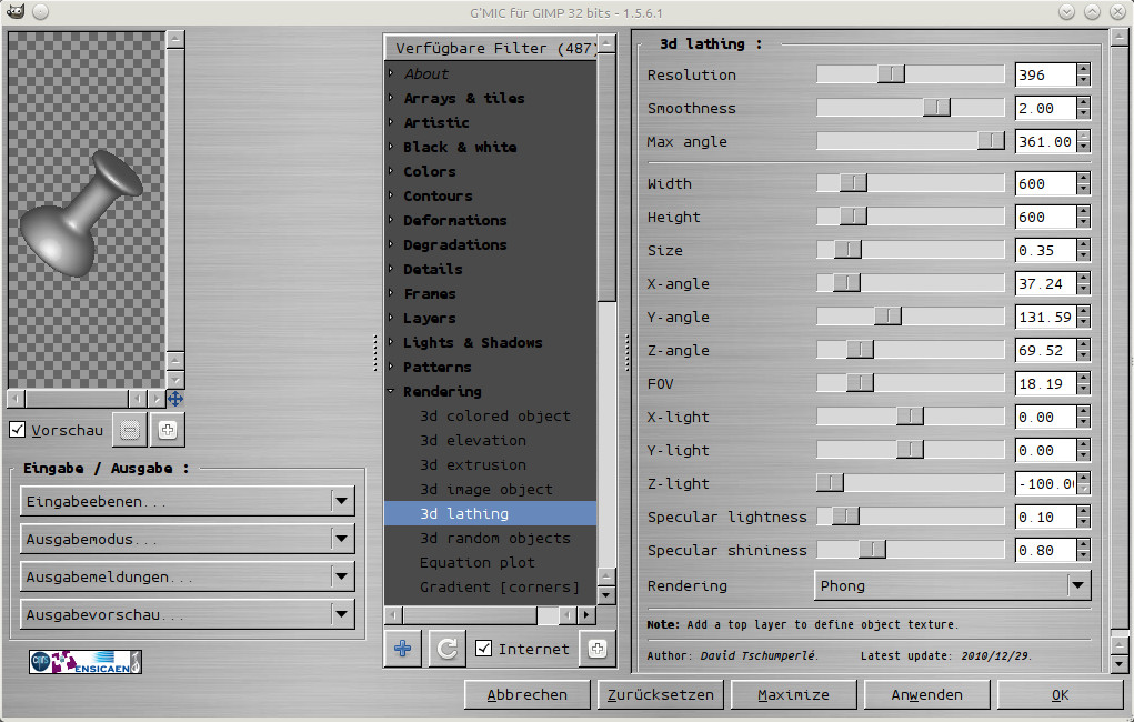

Wenn Du Deine zwei Ebenen mit den Konturen fertig hast, rufe den -> Filter -> GMIC auf und dort den Punkt -> Rendering -> 3d lathing.
Nimm die Einstellungen entsprechend dem Screen vor.
Verwende für die Nadel die gleichen Einstellungen.
