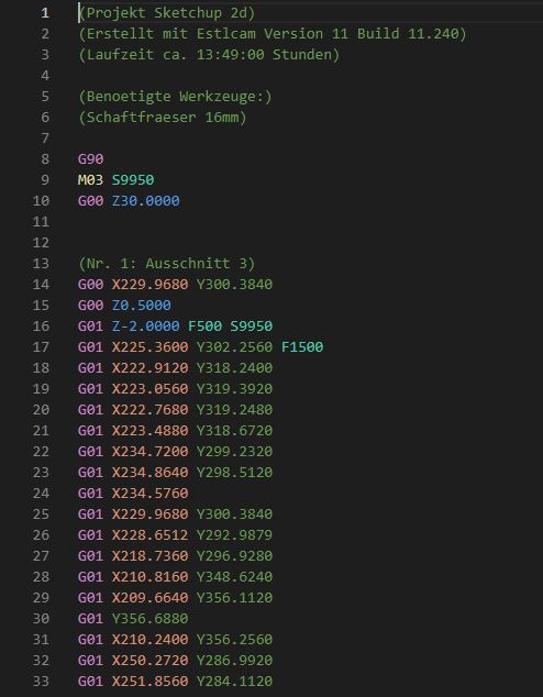

Gute Frage.Gimplyworxs hat geschrieben: ↑Mi 6. Okt 2021, 09:11Für mich stellt sich die Frage: Was braucht dein CAM Programm denn als Ausgangsmaterial?
