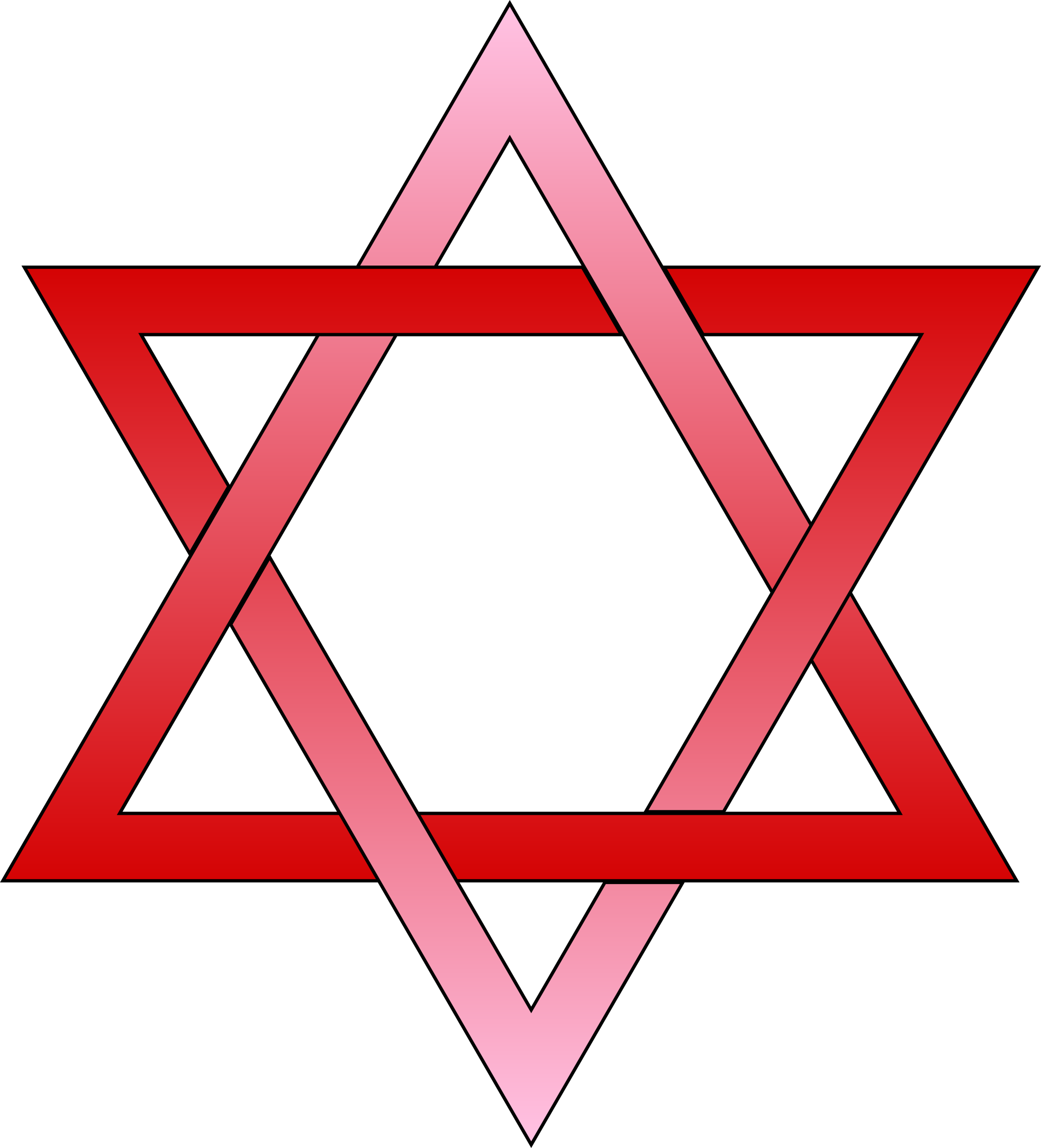

Das Video zur Anleitung.
Für die Nieten kann ich ein extra Video machen, falls gewünscht.
Liebe ava, wenn da jetzt noch was zu schnell ging, sag einfach Bescheid.
z.B.: Das Dock für Objekte gibts über Objekt > Objekte, das für die Füllungen über Objekt > Füllung und Kontur
Duplizieren geht schnell per Strg+D
Mehrere Objekte auswählen mit der Umschalttaste.
Das Dreieck am Anfang wird gerade, wenn man beim Aufziehen die Strg Taste hält.

Liebe Gimlyworxs.
Zunächst einmal vielen herzlichen Dank für das Video. Jetzt habe ich das Ganze nach dieser Anleitung noch einmal nachgebastelt. Da musste ich höllisch aufpassen, damit ich mitkomme, da alles doch ziemlich flott ging. Bei einem Punkt stand ich zunächst auf dem Schlauch, bis ich herausgefunden habe, diese kleinen Überschneidungen zu löschen. Auf alle Fälle war das Video doch sehr hilfreich für mich. Das mit den Nieten wäre natürlich noch der letzte Schliff. Noch einmal vielen Dank.

Das freut mich, dass ich dir helfen konnte und dein Ergebnis sieht doch prima aus
Wenn dir das Video zu schnell geht: du kannst es dir herunterladen und dann anhalten wie du es brauchst.
Bei mir geht's sogar im Firefox per Rechtsklick, dass ich es langsamer stellen kann.

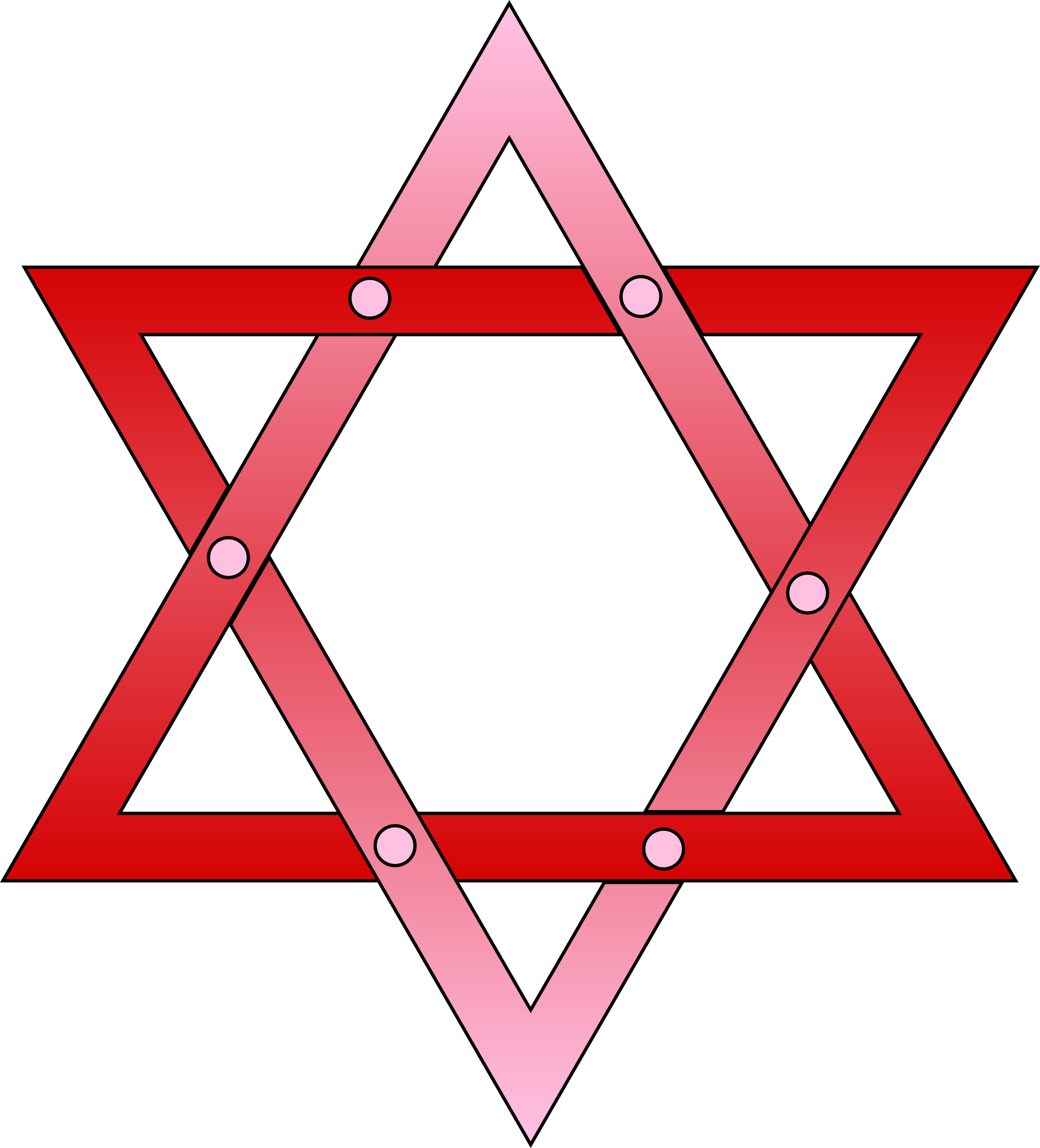

und hier noch zur Ergänzung die Nieten:
Wenn die Einrastfunktion beim Verschieben der Knöpfe im Weg ist, schalte sie ab, so wie ich das ab dem zweiten Knopf auch gemacht habe.
Wenn dir die Dinge auf der Arbeitsfläche zu klein sind: mit der Plus-Taste kannst du zoomen, mit der Minus-Taste gehts zurück.

Und hier noch eins mit Nieten.
Danke Gimplyworxs.
Danke Gimplyworxs.
- Beiträge: 3551
Re: Zoigl-Stern zeichnen
Das hat funktioniert. Etwas mehr 3D Effekt bekommt man hin, wenn man beim radialen Farbverlauf außen (also da, wo ich beide Anfasser markiert hatte) die dunkle Farbe vom Stern aufgreift. Wobei: der Knopf ist schon recht klein, da ist der Spielraum für Effekte auch nicht so groß.
