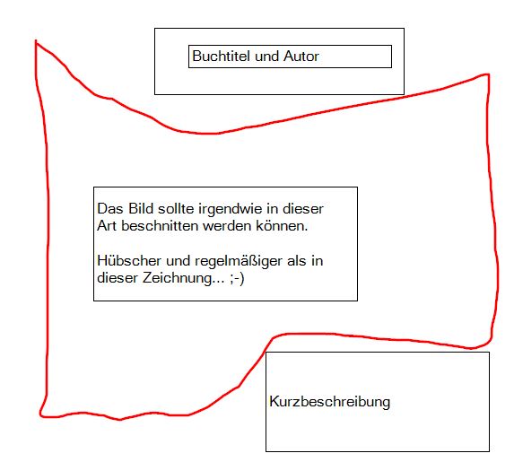

nein, mir schwebt etwas ganz Verrücktes vor, das wahrscheinlich gar nicht machbar ist! Ein Bild so mittels einer Form ausschneiden, wie es die beiliegende Grafik darzustellen versucht. :-) Dazu auch noch den HG einfärben.
DAS wäre ein Eyecatcher, auch für ein Printbook! ;-)

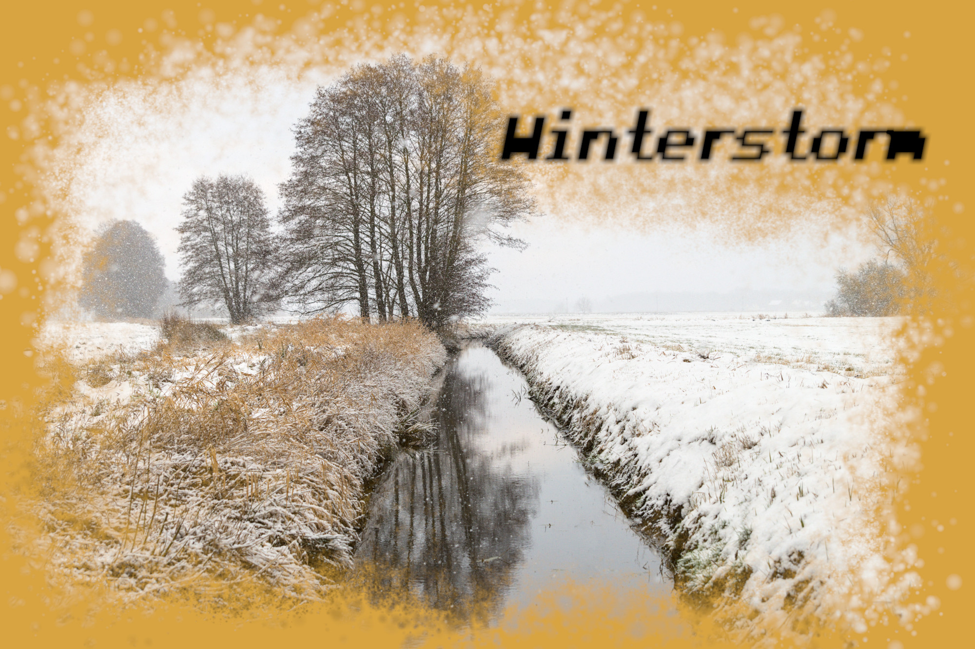

Eine weitere farbige Ebene als Overlay einfügen.
Der Overlay-Ebene eine Ebenenmaske (Weiß volle Deckkraft) hinzufügen.
Auf der Ebenenmaske mit einem unregelmäßigen Pinsel oder der Sprühpistole mit schwarzer Vordergrundfarbe den gewünschten Bildausschnitt herausarbeiten, dabei die Pinselhärte und Deckkraft variieren. Optimal eignen sich hierzu die MyPaint-Pinsel.
Das Ergebnis könnte dann in etwa so aussehen:
