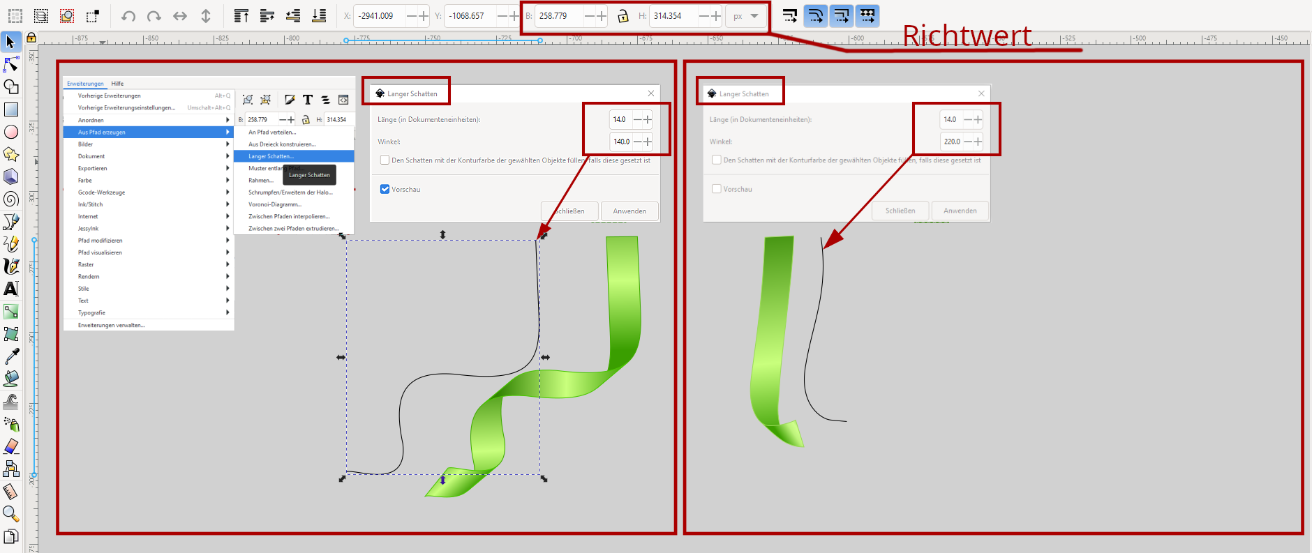

hier ein Screenshot zu meiner Umsetzung des Bandes mit Inkscape:
Beachte aber, dass die Einstellung des Filters "Langer Schatten" von der Form und Größe des Pfades abhängig ist. Diese Einstellungen muss man dann an eigene Formen und Größen anpassen. Es sind keine Vorgaben und Experimentieren ist hier angesagt!

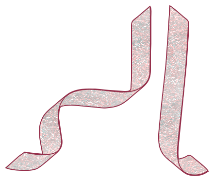

ich bin total begeistert, was du so alles kannst. Jetzt sitze ich schon die ganze Zeit an diesem speziellen Band. Es hat lange gedauert, bis ich ein einigermaßen brauchbares Ergebnis hinbekommen habe. Ich hatte da so komische Querstriche, die nicht mehr weggingen. Auch mit den Wölbungen an den richtigen Stellen hat`s nicht so ganz hingehauen. Mit einer schönen Farbe füllen ging in Inkscape auch nicht, da hat es mir Bereiche gefüllt, die ich gar nicht füllen wollte. Also so eine Farbe, wie du sie genommen hast, ging nicht. Da habe ich nun alles nach Gimp importiert, und dort mein Glück versucht. Auch mit den Pfaden muss man höllisch aufpassen, sonst sind die Querstriche wieder da. Wie hast du das mit der Farbe gelöst? Deine Bänder sind jedenfalls perfekt.
Vielen herzlichen Dank liebe Stift für deine Antwort und für die Mühe, die du dir gemacht hast.
Unten hänge ich mal meine Ergebnisse an, wäre schön, wenn du danach schaust, und eine Kritik dazu abgibt.

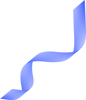

also jetzt muss ich mich doch noch einmal melden. Es ist der absolute Wahnsinn. Zuerst wusste ich nichts, also rein gar nichts. Von langem Schatten und dergleichen hatte ich noch nie in meinem Leben gehört. Dann kam diese geniale Anleitung von dir. Dank der Screenshots habe ich auch das Prinzip verstanden, wie man die einzelnen Pfade vereinigen muss. Es sieht mit und ohne Kontur gut aus.
Nochmals vielen Dank für deine Hilfe.
Anhang: Band ohne Kontur.
